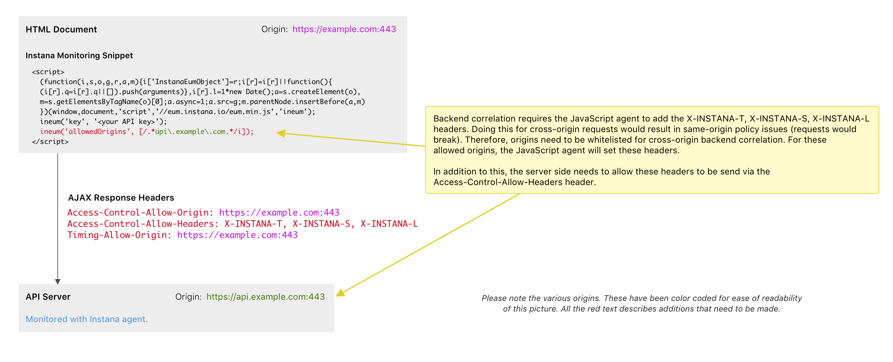

バックエンド相関は Ajax 呼び出しとどのように連動しますか?
バックエンドの相関メカニズムに関する詳細については、 「バックエンドの相関」 を参照してください。

「 同一オリジンポリシー 」は、Webサイトのセキュリティにおいて最も基本的な概念の一つです。 すべての Web ブラウザーで適用されるため、すべての Web サイトがポリシーの対象となります。 ウェブサイト監視サービスプロバイダーである Instana は、お客様のウェブサイトやブラウザのセキュリティを管理することはできません。 Instana 課されたセキュリティ上の制約の範囲内でのみ動作する。 残念ながら、これにより Instana の監視機能が制限されてしまいます。
- ブラウザーは、同一オリジンのスクリプトへのエラー・メッセージおよびスタック・トレースへのアクセスを制限します。
- ブラウザーは、クロス・オリジン要求で許可される HTTP ヘッダーを制限します。 したがって、バックエンド相関は常に可能であるとは限りません。
複数のオリジンが関与する場合、これらの機能を利用するには、 クロスオリジンリソース共有( CORS ) を使用できます。 CORS これは、同一生成元ポリシーのセキュリティメカニズムに対して、制御された例外を設定する仕組みです。 以下の図は、同一生成元ポリシーによる制限に対処するために何を行う必要があるかを詳細に説明しています。
Instana のバックエンド相関メカニズムの詳細、およびWebセキュリティがこれらの相関メカニズムに与える影響については、 「バックエンド相関」 を参照してください。

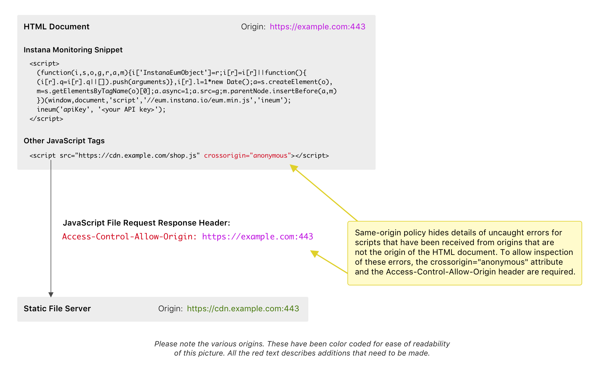

詳細なリソース取得の内訳を常に使用できるとは限らないのはなぜですか?
ネットワーク時間、キャッシング統計、およびアセット・サイズに対する洞察の可用性は、 リソース・タイミング機能に依存します。 これらの機能は、同一オリジン・ポリシーによって許可されている場合、 最新の Web ブラウザー で使用できます。
クロスオリジンリソース(たとえば、から読み込まれるHTML https://example.com:443ドキュメントのオリジン https://cdn.example.com:443 など)に関する情報を取得するには、 HTTPTiming-Allow-Origin ヘッダーを使用できます。 以下の図は、ヘッダーの設定方法を示しています。 また、詳しくは、 リソースのタイミングの指定を参照してください。
スクリプトエラーについて、どのように原因を特定すればよいでしょうか?
多くのサード・パーティー・スクリプトを埋め込む Web サイトでは、通常、安定した数のスクリプト・エラーが発生します。 Script Error は、サード・パーティー・スクリプトの JavaScript エラーを示します。 セキュリティー上の理由から、Web ブラウザーは、実際のエラー・メッセージを Script Error に置き換え、スタック・トレースをクリアすることによって、サード・パーティー・スクリプトの JavaScript エラーへのアクセスを制限します。
Web では、以下の方法を使用して Script Errorに関する洞察を得ることができます。
- サード・パーティー・スクリプトに機密データが含まれないことを示すことで、Web ブラウザーにエラー・メッセージやスタック・トレースを公開するよう指示できます。
- Web セキュリティー・モデルで 抜け穴 を使用できます (推奨されないため、機能することは保証されません)。
Script Error の洞察を得るための設計された適切な方法であるため、最初のオプションを使用することをお勧めします。 最初のオプションを実装するには、以下のアクションを実行します。
crossorigin="anonymous"属性を script タグに追加します。- スクリプトのソースを伝達する HTTP 応答で
Access-Control-Allow-Origin応答ヘッダーが送信されていることを確認します。
