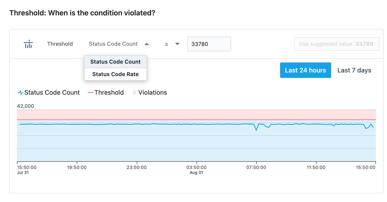

また、「Threshold」セクションでは、アラートの判定に使用するメトリクスを選択できます。 status code count または status code rate。 どちらのメトリックを選択する場合でも、変更できる履歴データに基づくしきい値を使用してください。

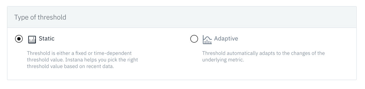

しきい値のタイプ
スマートアラートを設定する際、次の画像に示すように、固定しきい値または適応型しきい値のいずれかを選択できます:
静的
静的しきい値は、スマート・アラートの作成後は変更されません。 しきい値自体は、単純な定数値にすることも、スマート・アラート構成の作成時に過去に発生した季節変動を考慮することもできます。 2 番目のケースは、履歴データに基づいて計算された値を持つ、日または週のすべてのポイント・イン・タイムのルックアップ・テーブルと考えることができます。
このしきい値は、基礎となるメトリックが大幅に変更された後に関連性を停止する可能性があります。 それに応じて、任意の時点でしきい値を手動で調整または再計算することができます。

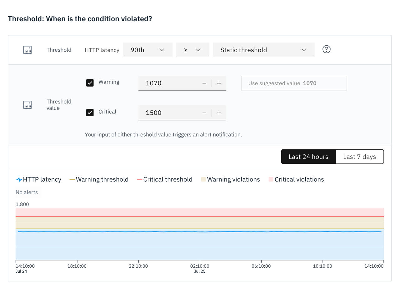

アラートしきい値
スマート・アラートのアラートしきい値を構成できます。 基礎となるメトリックは、モバイル・アプリケーションに関連する ビーコン の集約です。 「スマートアラート」のアラートしきい値が設定されると、ダイアログのアラートプレビューには、メトリクス、しきい値、および過去24時間または7日間の履歴データにおける違反状況が表示されます。
指標を選択してください
使用可能なブループリントからメトリックを選択します。
メトリックの選択
しきい値演算子を選択してください
選択したブループリントに基づいて、<、<=、>、>=の間にオプションがあります。
しきい値の種類を選択してください
ここでは、以下の静的しきい値タイプから選択できます。
- 静的しきい値: しきい値として定数値を設定します。
- 静的日次季節性 (Static Daily Seasonality): しきい値を使用して、毎日の動作がほぼ同じであるが、1 日を通じて異なる、メトリックの毎日の繰り返しパターンを収集します。 例として、夜間と比較して日中のトラフィックが多いモバイル・アプリがあります。
- 静的週次季節性: しきい値を使用して、週の毎日の動作がほぼ同じであるが、週全体で異なる、メトリックの週次繰り返しパターンを収集します。 例として、週末と比較して就業日のトラフィックが多いモバイル・アプリがあります。
静的日次季節性 (Static Daily Seasonality)の場合、少なくとも 5 日分の連続したメトリック・データが必要ですが、7 日分のデータが推奨されます。 静的週次季節性 (Static Weekly Seasonality)の場合、少なくとも 2 週間の連続する履歴メトリック・データが必要です。 これらの要件が満たされていない場合は、スマート・アラートを作成できません。
「適応しきい値」には、少なくとも 5 日分の連続したメトリック・データが必要です。 この要件が満たされない場合でも、スマート・アラートを作成できます。 使用されるモデルを初期化するためにデータ要件が満たされると、問題の検出とアラートの処理が開始されます。
しきい値または感度を選択してください
「静的しきい値」 を選択した場合、深刻度はデフォルトで「警告」に設定され、しきい値が提案されます。 この推奨値を使用するか、または独自の値に置き換えることができます。 「重大」などの追加の深刻度レベルを定義するには、 「重大 」チェックボックスを選択し、対応する閾値を設定してください。
感度を設定する際、デフォルトでは重大度レベルが「警告」に設定されており、スライダーを使って感度を調整できます。 「重要」の感度レベルを個別に設定するには、「重要」チェックボックスを選択し、スライダーを調整してください。
感度を調整して、異常検知の境界を微調整してください。 その結果、さらに多くのアラートを受け取ります。 ただし、受信するアラート通知の数を減らしたい場合は、感度を下げることができます。 感度を小さくすると、メトリックの予期される値範囲を定義する検出境界が拡張されます。 使用されているしきい値演算子に応じて、検出の上限または下限のいずれかを超えるメトリックは違反と見なされ、アラートが発生する可能性があります。

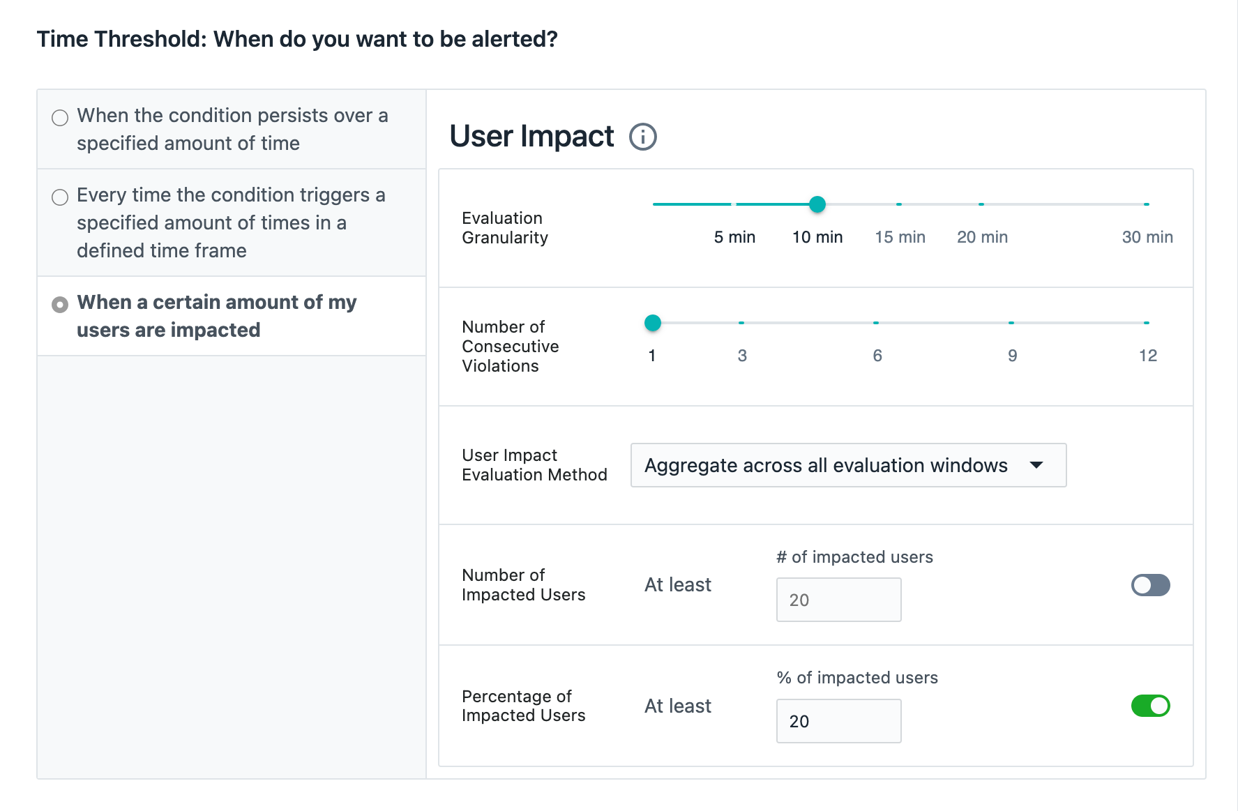

ユーザーへの影響:
選択した指標のしきい値条件に加え、問題の影響を受けるユーザー数またはその割合に関する二次的な基準を定義することができます。 このような 2 次基準では、定義された問題によってユーザーの数または比率が影響を受ける場合にのみ、アラートを受け取ります。
- ユーザーへの影響評価方法:評価期間中に1 次メトリックに違反した場合のユーザーの影響を測定する方法を定義します。 次のいずれかのメソッドを選択できます:
- 全評価ウィンドウでの集計 - 定義された時間枠の中で 1 つの集計値としてユーザーへの影響を測定します。 アラートを受信するには、この値を超える必要があります。
- 各評価ウィンドウごとに計算 - 他の指標と同様に、各評価ウィンドウのユーザーへの影響を個別に測定します。 アラートを受信するには、1 次メトリックとユーザーの影響の両方について、定義された数の評価ウィンドウに続けて違反する必要があります。
- 影響のあるユーザーの数または影響のあるユーザーのパーセンテージ: 影響のあるユーザーの絶対数、パーセンテージのいずれか、または両方を指定します。 後者の場合は、定義された時間枠内で両方の制限値に達した場合にのみ、アラートが表示されます。
ユーザー影響度指標では、認証済みユーザーを特定するために「 Instana Users 」( API )が必要であり、セッションに基づいてその他のユーザーを推定するために 「Session」( API ) が必要です。 これらのAPIの統合に応じて、ユーザーIDが使用されます(提供されている場合)。提供されていない場合は、セッションIDがフォールバックとして使用されます。
遅延やエラー率など SUMで集約されないメトリックのギャップがある場合、Instana は次のメトリック値が表示されるまで現在のアラート状態を保持します。 たとえば、トラフィックはまばらだが、継続的な問題を抱えているモバイルアプリに対してスマートアラートを設定する場合、この動作が役立ちます。 そのため、モバイル・アプリケーション・トラフィックがないこれらの期間では、アラートが繰り返し発生することはありません。 ただし、モバイルアプリのビーコンが3時間以上検出されない場合、アクティブなアラートはすべて閉じられます。
以下の図は、 ユーザーの影響に基づく時間しきい値の構成例を示しています。 メトリック評価の細分度として 10 分を使用すると、過去 10 分間に少なくとも 20% のユーザーが影響を受けた場合にアラートがトリガーされます。

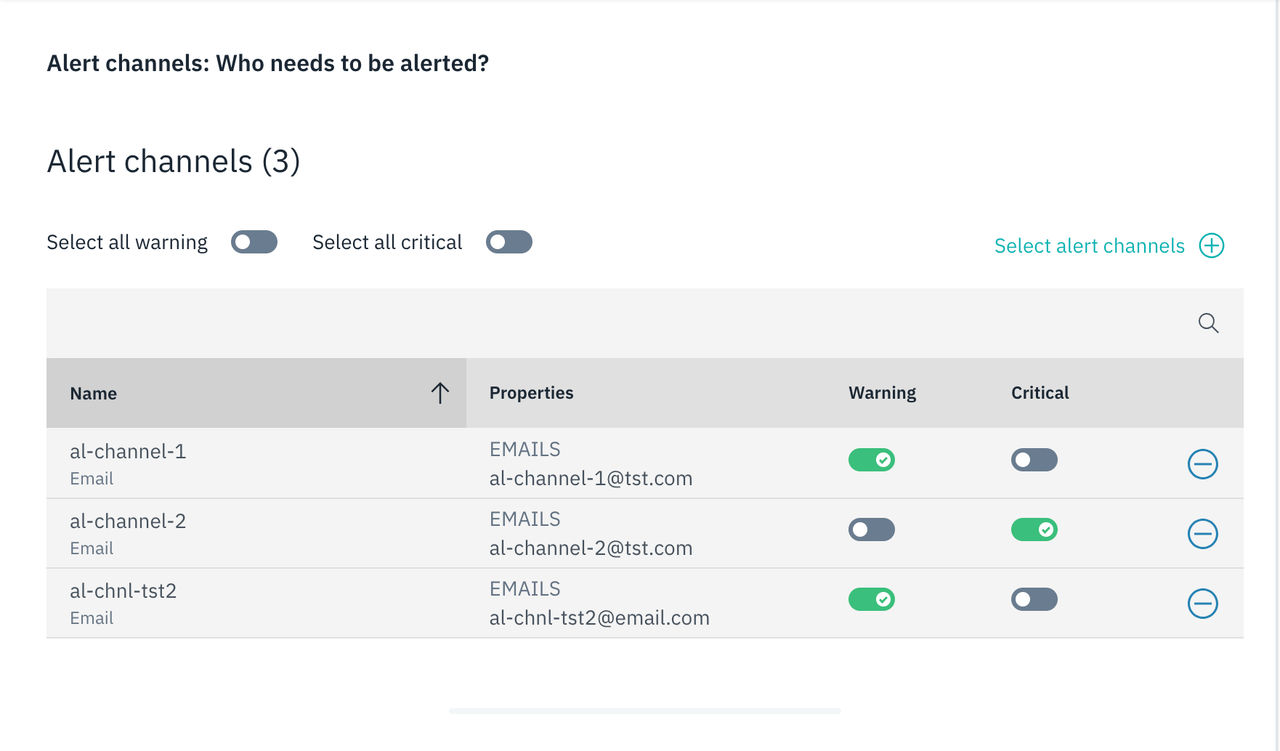

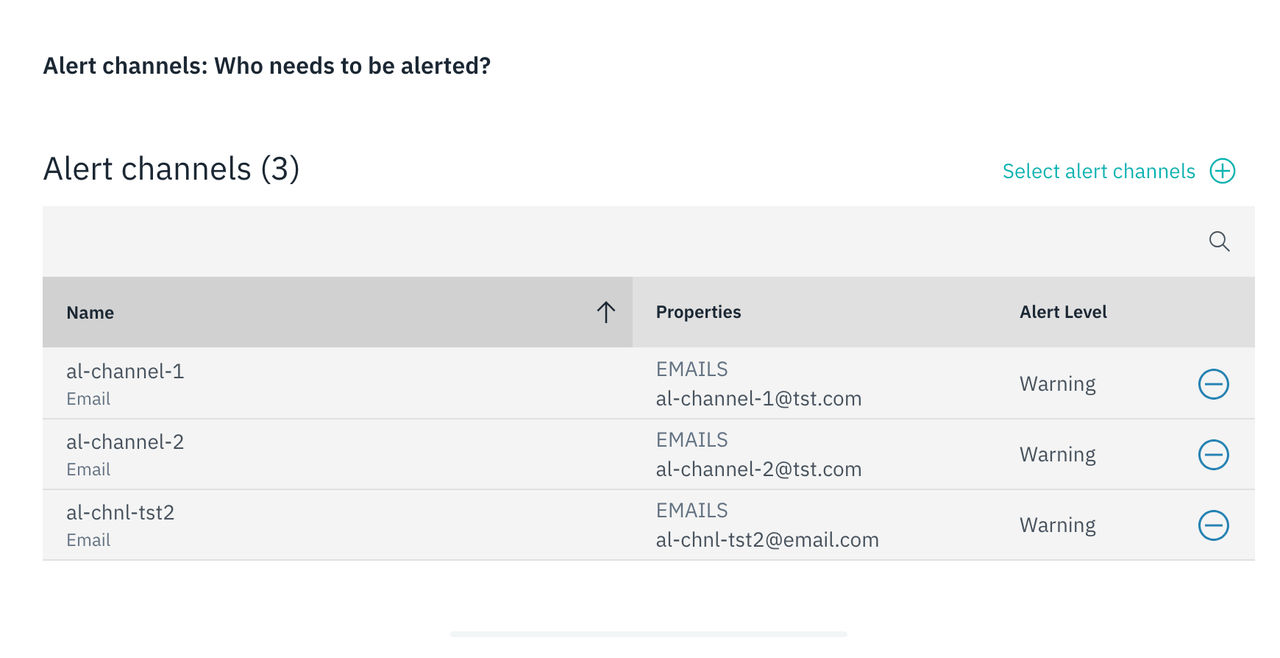

アラート・チャネル
アラート通知を送信するチャネルを選択できます。 モバイルアプリケーションの「スマートアラート」では、 警告および重大な深刻度について、それぞれ異なるアラート配信チャネルを設定できます。
警告および重大な深刻度に対して閾値が設定されている場合、各深刻度ごとにアラートチャネルを設定できます。 両方の深刻度に対してしきい値が設定されている場合、 警告の深刻度については、デフォルトですべてのアラートチャネルが選択されます。
次の画像は、両方の重大度レベルが設定されたアラートチャネルを示しています:
特定の重大度に対してのみ閾値が設定されている場合、その重大度はすべてのアラートチャネルにおいて「 アラートレベル 」として表示されます。
次の画像は、1つの重大度レベルが設定されたアラートチャネルを示しています:

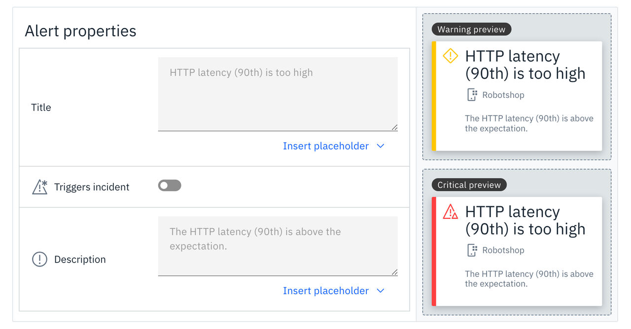

アラート・プロパティー
アラートのプロパティを追加するのは任意です。 これらのオプションには、デフォルトのアラートタイトルと説明の編集、動的なタイトルや説明を作成するためのプレースホルダー、およびアラートが発生した際にインシデントをトリガーするかどうかを選択する機能が含まれます。 詳細については、 「アラート」 を参照してください。
次の画像は、アラートの追加プロパティの設定画面を示しています:

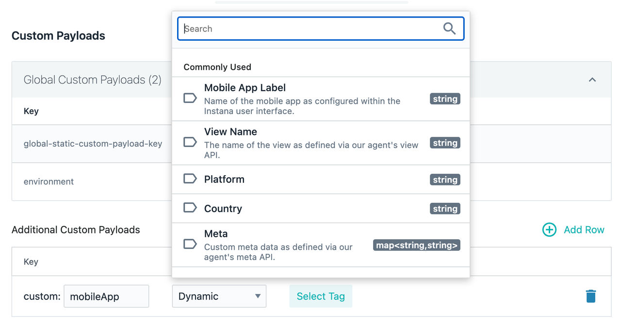

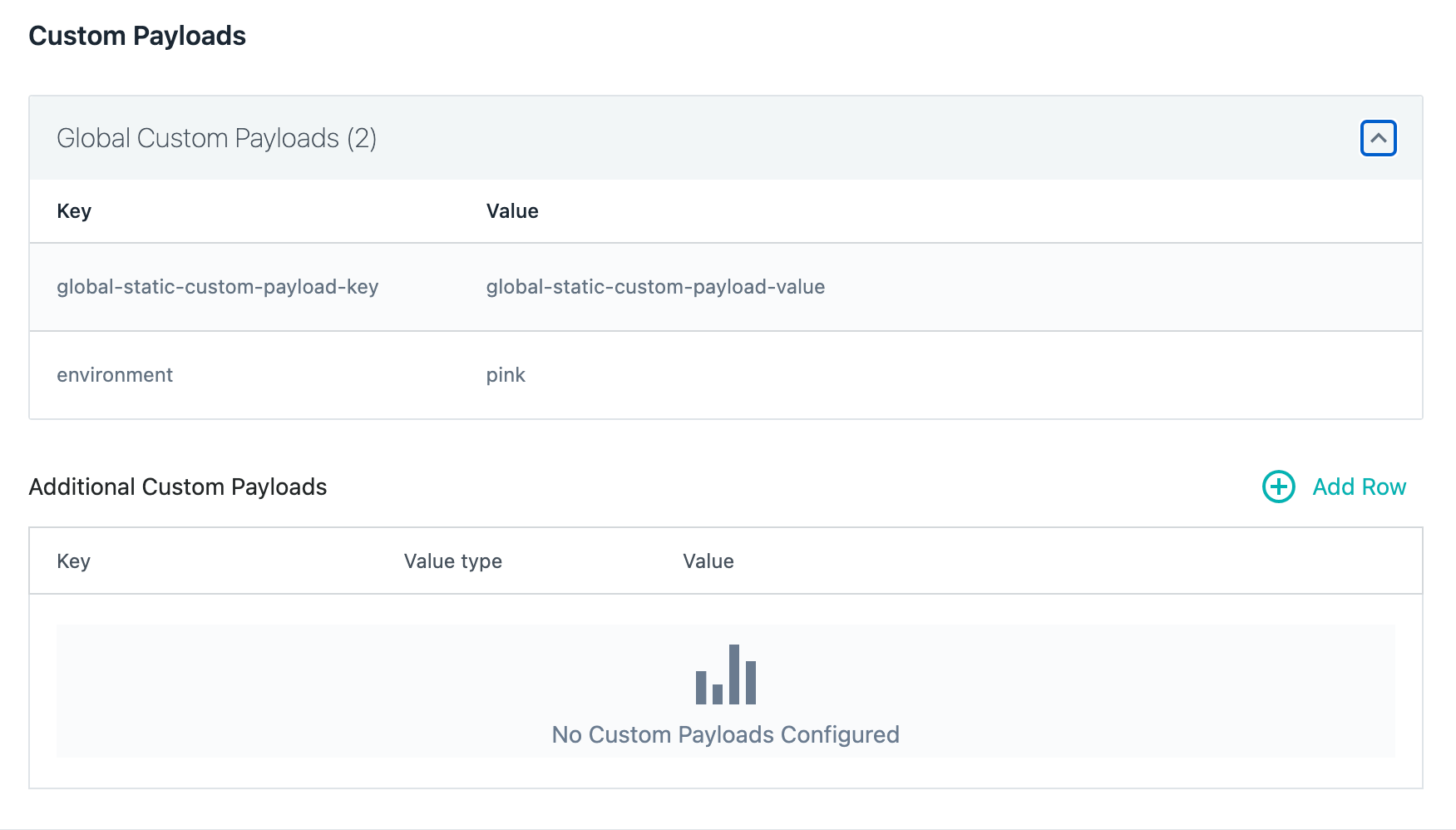

カスタム・ペイロード
Instana から送信される特定のアラート設定のアラート通知に、関連するペイロードを追加するには、 「カスタムペイロード 」セクションの 「行を追加」 をクリックします。
カスタムペイロードの詳細については、 「カスタムペイロードのグローバル設定」 を参照してください。
グローバル・カスタム・ペイロードとアラート固有のカスタム・ペイロードの両方がアラート通知に組み込まれます (該当する場合) が、アラート固有の構成がグローバル構成よりも優先されます。 結果として、同じキーを使用する場合、グローバル・カスタム・ペイロード・フィールドの値はアラート固有の値によってオーバーライドされます。
以下のイメージは、アラート構成で使用されるグローバルに定義されたカスタム・ペイロードを示しています。
アラート固有の構成の動的カスタム・ペイロード・フィールドもサポートされます。
以下のイメージは、 「動的タグ」に選択できる一般的に使用されるオプションを示しています。これには、モバイル・アプリケーション・ラベル、ビュー名、プラットフォーム、国、およびメタが含まれます。
以下の画像に示すように、候補一覧から選択した動的タグに適切なキーを選択するか、手動で追加することができます:
