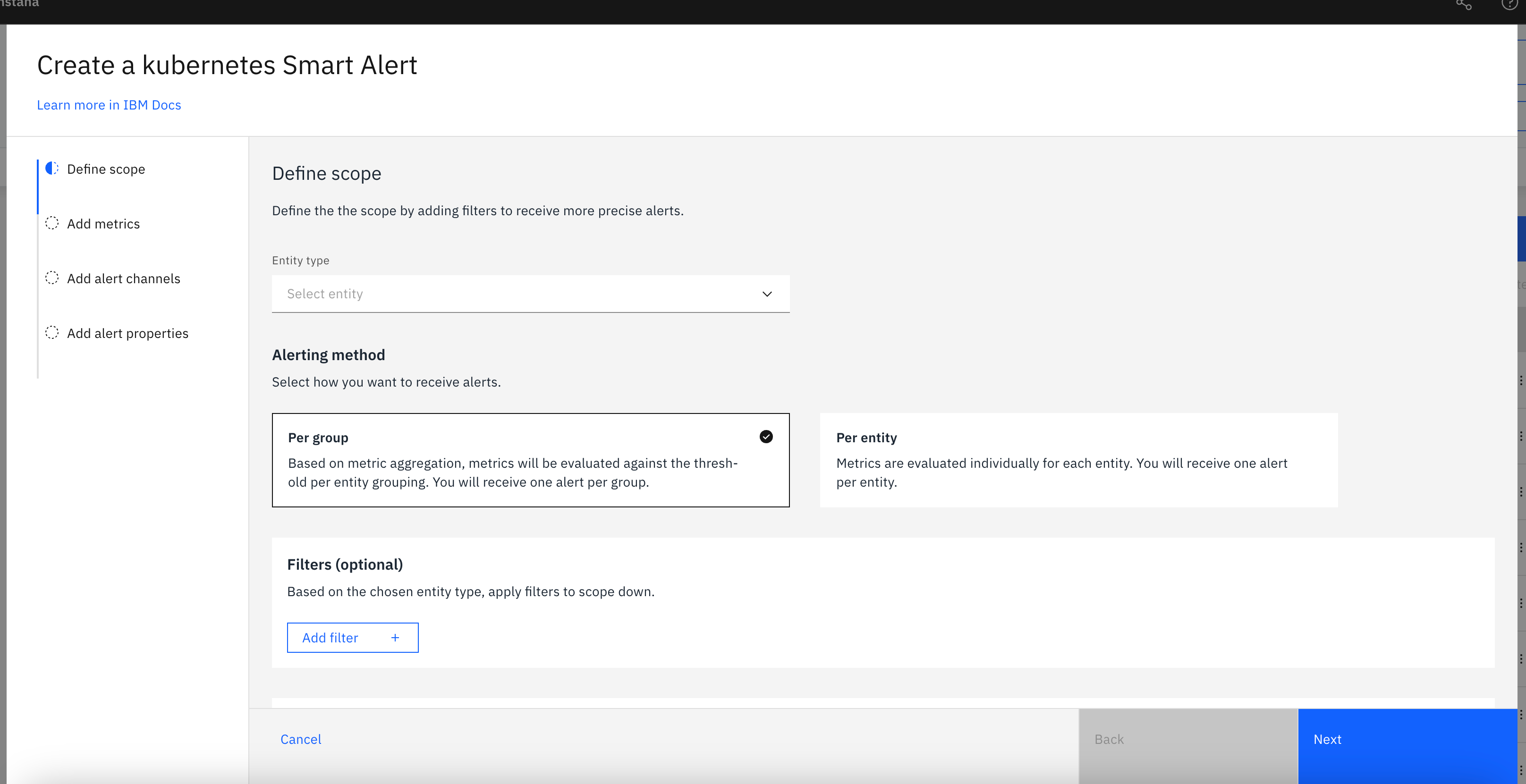

  1. 「 Kubernetes 」の「スマートアラート」タブを開きます。
  2. スマートアラート 」タブで、 「スマートアラートを作成」 をクリックします。 「 スマートアラートの作成 」設定ダイアログが開きます。
    図 4. Kubernetes のスマートアラートを作成する
  3. アラートの設定を完了してください。
    Kubernetes のスマートアラートの設定プロセスは、インフラストラクチャのスマートアラートの設定と同じワークフローに従います:
    1. 範囲を定義する : Kubernetes のエンティティタイプとメトリクスを選択します。 利用可能なエンティティタイプのリストについては、 「エンティティタイプの選択」 を参照してください。
    2. 閾値の設定 :警告および重大な閾値を設定する
    3. 時間閾値の設定 :アラートを送信するタイミングを設定する
    4. アラートチャネルの選択 :通知チャネルを選択してください
    5. アラートのプロパティを設定する :アラートのタイトルと説明をカスタマイズする
    6. カスタムペイロードを追加する :追加のコンテキストを含める(任意)
    ワークフローの各ステップに関する詳細な設定手順については、 「インフラストラクチャ向けスマートアラート」 を参照してください。
