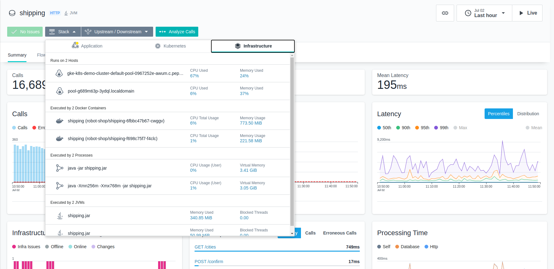

1 つのエントリー・ポイントは、「インフラストラクチャー」タブ内の スタックです。これは、インフラストラクチャーのどの部分がサービスの実行を処理するかについてすべてを示します。これには、正常性や、CPU やメモリーの使用量などの重要なメトリックが含まれます。

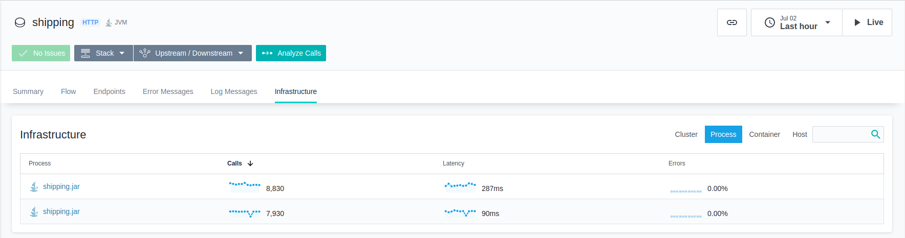

もう 1 つのエントリー・ポイントは、サービス・ダッシュボードの「インフラストラクチャー」タブです。これにより、スタックとは異なる明細が示され、さらに、ホスト・レベルからプロセス・レベルまでの呼び出しカウント、エラー率、平均待ち時間などのトレース・メトリックが示されます。

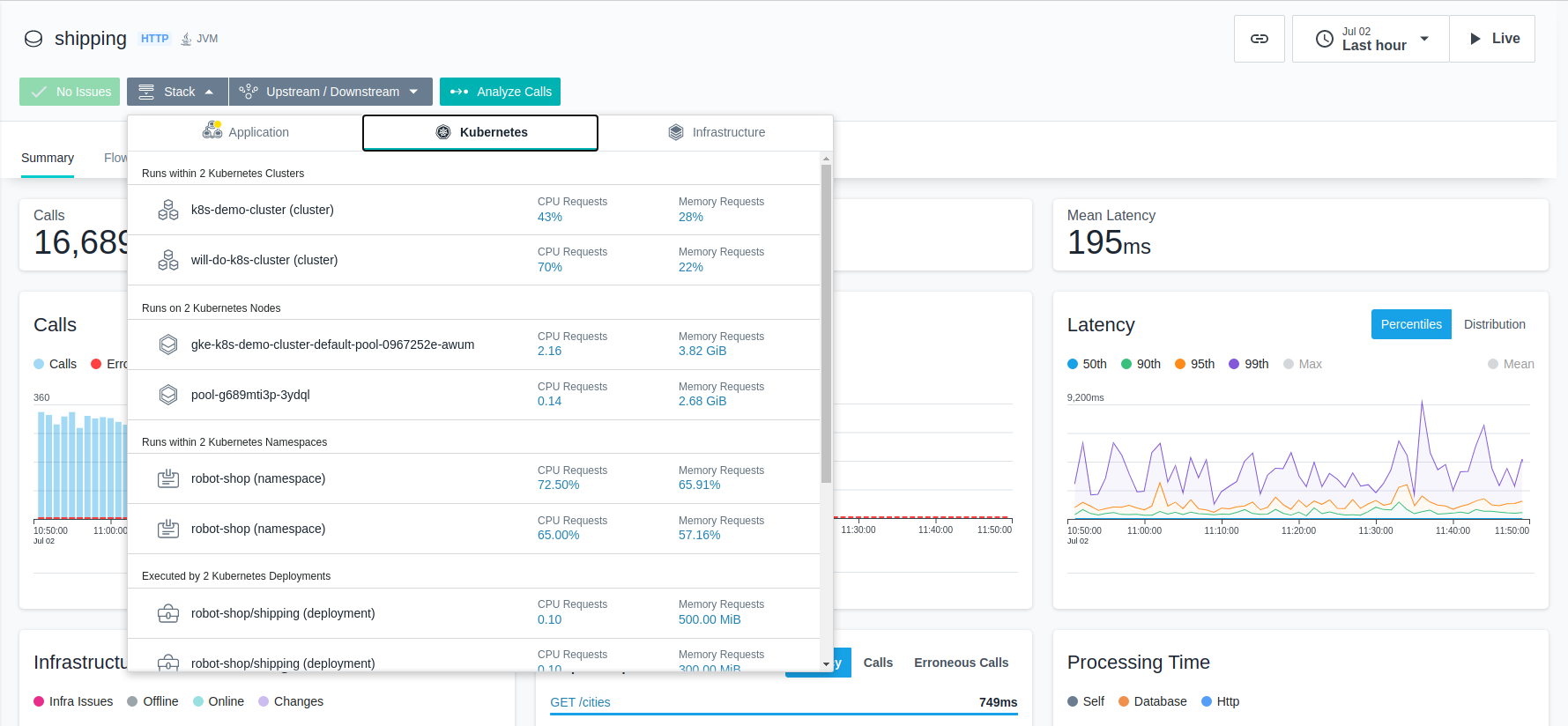

前述の2つのウィジェットは、いずれも Kubernetes およびPivotal Cloud Foundry を標準機能として提供しており、 Kubernetes サービスやPCFアプリケーションなどの関連エンティティに直接アクセスすることができます。
Kubernetes で実行されているサービスのスタックの例:
Kubernetes で実行されているサービスの「インフラストラクチャー」タブの例:

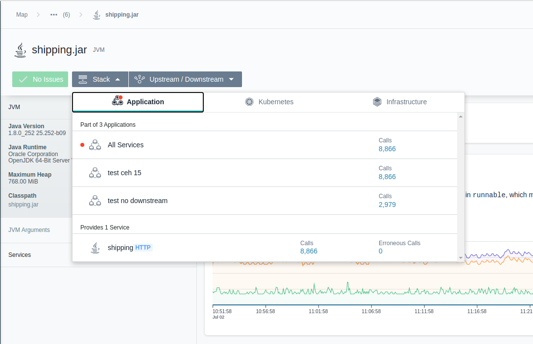

インフラストラクチャやプラットフォーム( Kubernetes、 Pivotal Cloud Foundry、および vSphere )のエンティティを確認する際、 Stack を使用すると、そこで実行されているサービスのリストや、そのエンティティが構成要素となっているアプリケーション、および呼び出し回数やエラー数などのメトリクスを取得できます。

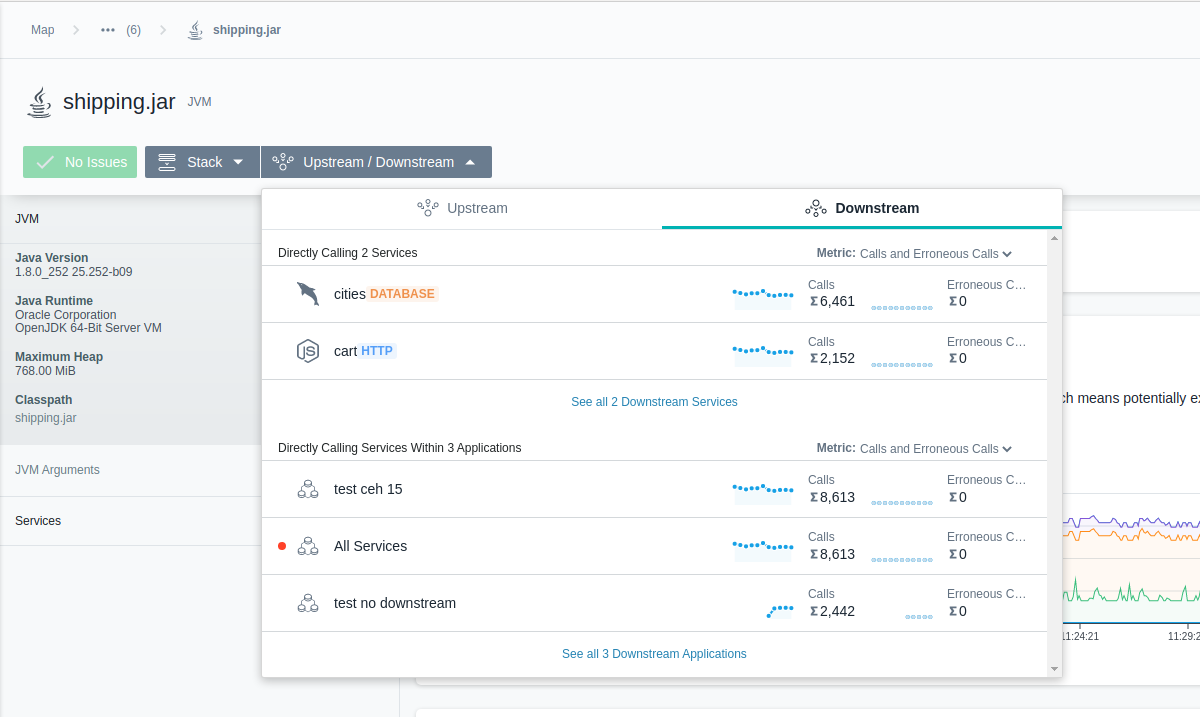

アップストリーム/ダウンストリーム は、現在のインフラストラクチャー・エンティティーによってそれぞれ呼び出され、呼び出されるサービスおよびアプリケーションへのアクセスを提供します。

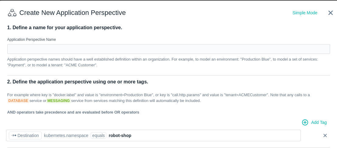

アプリケーションのマッピングについても同様で、これらのインフラストラクチャタグを使用してアプリケーションを定義できます。例えば、` kubernetes.namespace tag` を使用する場合:
