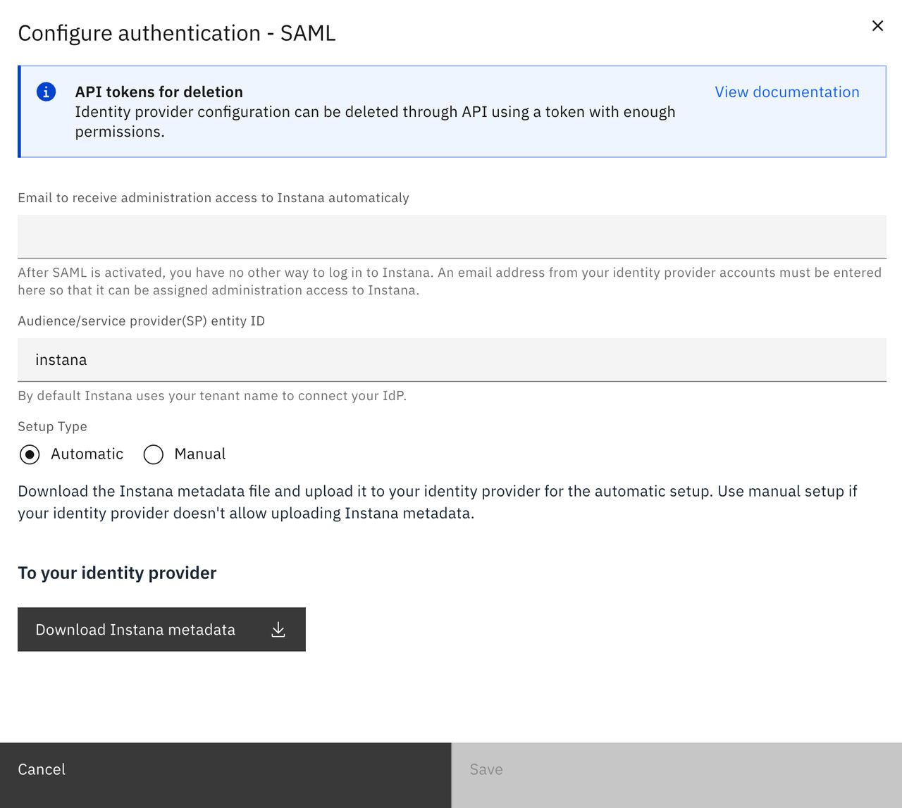

図 1. SAML設定
自動構成
注:SAML での認証を行うには、お使いのブラウザで JavaScript を有効にする必要があります。
一部のIDプロバイダー( IdPs )は、メタデータファイルの交換を通じて、 SAML の自動設定をサポートしています。 SAML の認証を自動的に設定するには:
  1. Instana のUIにあるナビゲーションメニューから、 「設定 」> 「セキュリティとアクセス 」> 「IDプロバイダー 」>「 SAML 」の順に進みます。
  2. 「認証の設定 - SAML 」ダイアログに、メールアドレスとサービスプロバイダー(SP)のエンティティIDを入力してください。
  3. お使いの IdP で Instana のメタデータがアップロード可能な場合は、「自動」 を選択してください。
  4. Instana のメタデータをダウンロード 」をクリックしてください。
  5. ダウンロードした Instana のメタデータを、アイデンティティプロバイダーにアップロードしてください。
  6. IdP から IdP のメタデータをダウンロードしてください。
  7. 「ファイルを選択」 をクリックして Instana にアップロードし、 IdP のメタデータを Instana にアップロードしてください。
  8. 新しいシークレットタブまたは別のブラウザを開き、 IdP の認証情報を使用して Instana にログインし、設定を確認してください。
手動構成
IDプロバイダーで Instana のメタデータのアップロードが許可されていない場合は、手動設定を使用できます。 手動で設定する場合は、 SAML アプリのメタデータ値を入力する必要があります。 誤りを防ぐため、 Instana UI の「認証の設定 - SAML 」ダイアログから必要な値をコピーして貼り付けてください。
SAML の認証を手動で設定するには:
  3. 「手動」 を選択してください。
  4. IdP, で、 Instana のUIに表示されている値を使用して、 SAML アプリを作成してください。 これらの値に関する詳細については、「 Instana のメタデータ値 」を参照してください
  5. IdP から IdP のメタデータをダウンロードしてください。
  6. 「ファイルを選択」 をクリックして Instana にアップロードし、 IdP のメタデータをアップロードしてください。
  7. 新しいシークレットタブまたは別のブラウザを開き、 IdP の認証情報を使用して Instana にログインし、設定を確認してください。

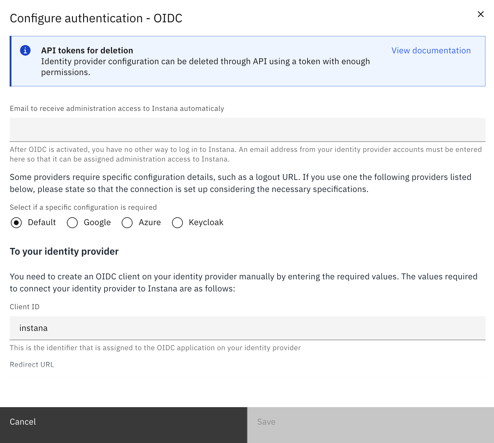

OpenId Connect の認証と許可
Instana OIDC統合は標準に準拠しているため、現在のすべてのOIDC対応IdPによってサポートされます。
構成
設定フォームを表示するには、 Instana UI のナビゲーションメニューから、 [設定] > [セキュリティとアクセス ] > [ID プロバイダー ] をクリックします。
図 2. 認証の設定 - OIDC
IdPサイド・アプリケーションのサービス・プロバイダーとしてInstanaを構成します。 IdPの以下の値が必要です。
  • ClientID:これは、IDプロバイダーによってアプリケーションに割り当てられたIDです。
  • クライアント秘密鍵:これは、アイデンティティー・プロバイダーからの応答の真正性を検証するためにInstanaによって使用されるトークンです。 この値は秘密鍵であり、厳重に管理されています。
  • Discovery URL : OIDC 設定のディスカバリー URL を使用すると、 Instana が自動的にそれを取得します。
  • 管理者/所有者アカウント: OIDCアカウントのメール・アドレスをここに入力する必要があります。 OIDC フローへの切り替え後、このアカウントに最初に owner 権限が付与され、他のすべてには default 権限が割り当てられます。
さらに、Idp 側の構成には次の値が重要です。
  • リダイレクトURL: IdPで設定したリダイレクトURIによって、応答がInstanaに送信される場所が決まります。
  • セッション終了URL/サインアウトURL: IdP開始ログアウトの場合。
注: テナントでOIDCを有効にした後は、 Instana にログインする方法はこれしかありません。 十分な権限を持つトークンを使用すれば、 API を通じて OIDC の設定を削除できます。
