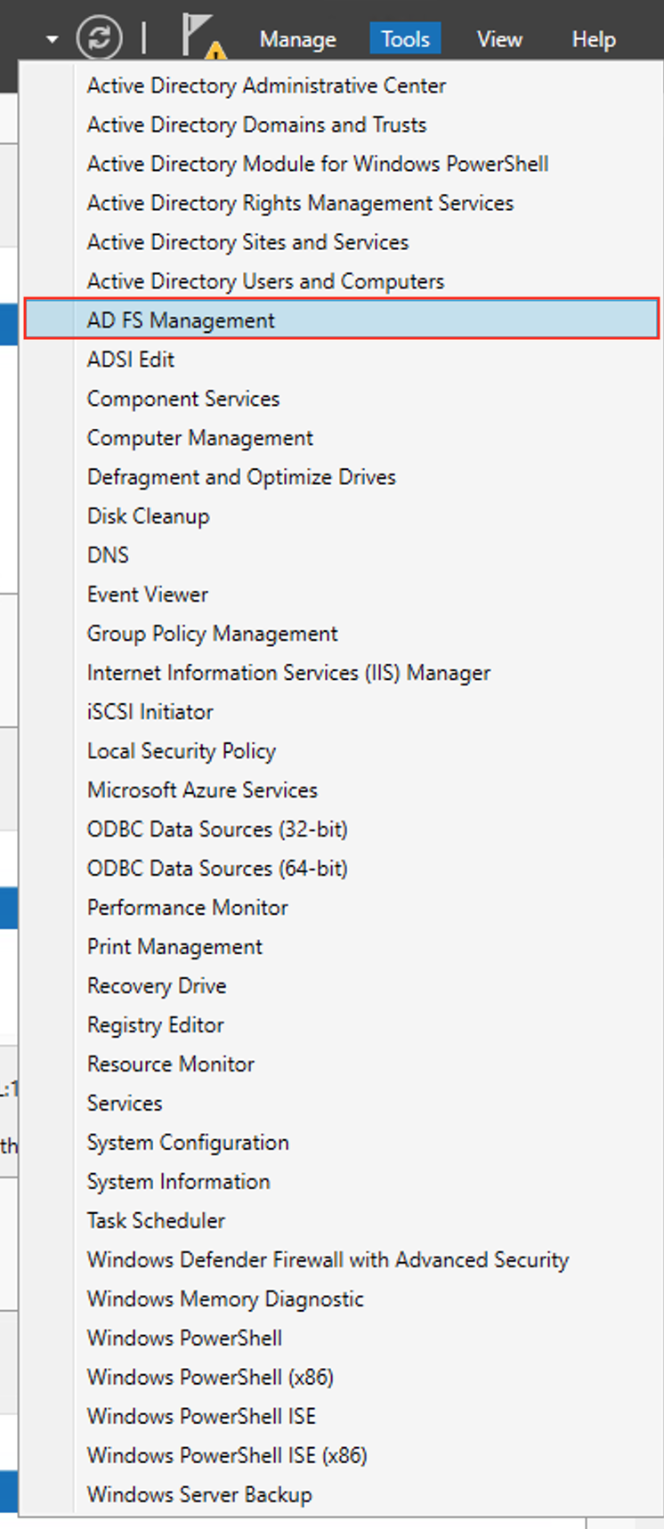

  1. ツール・リストから、 AD FS 管理を開きます。
    ADFS 管理

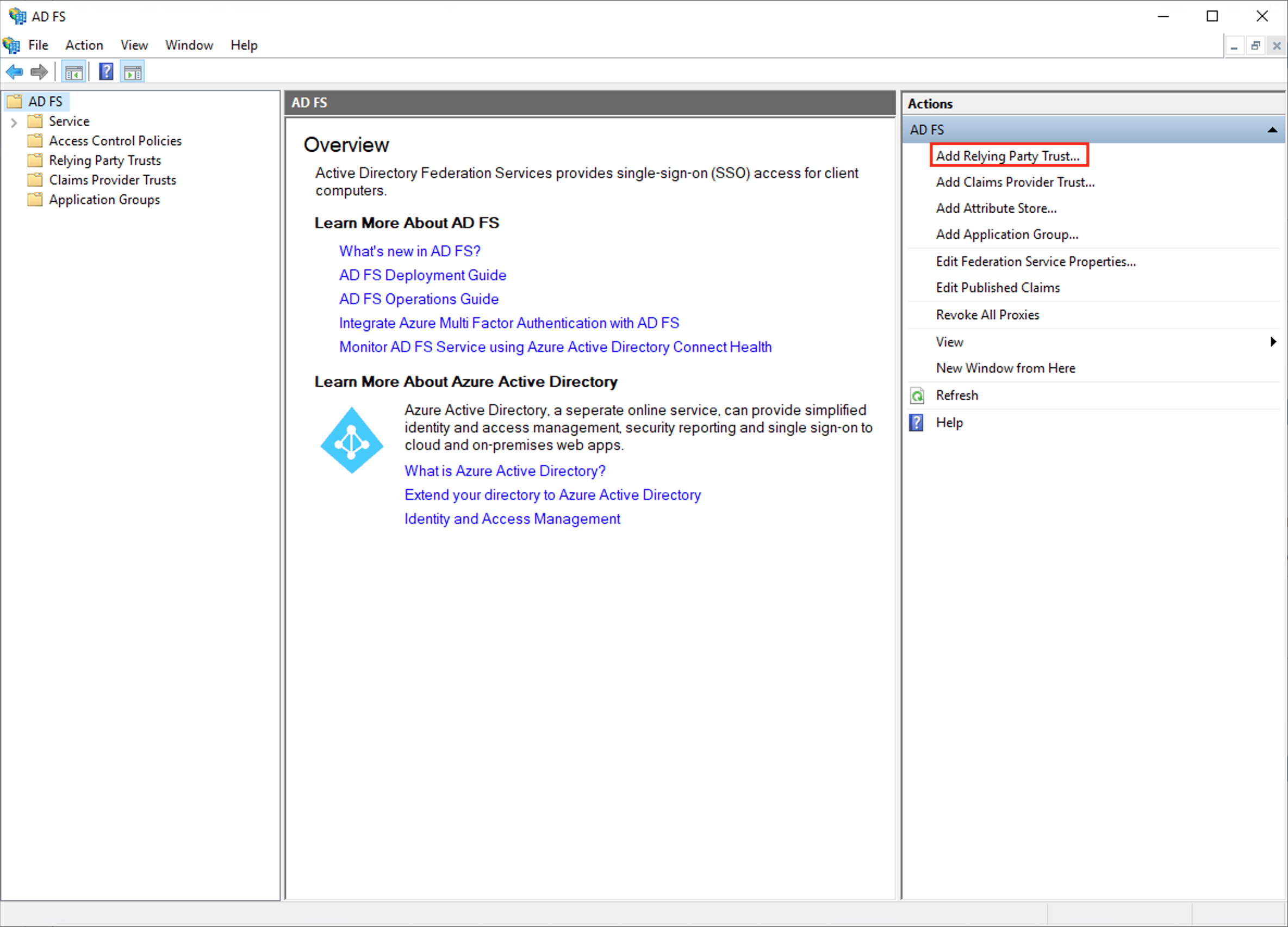

  2. 「証明書利用者信頼の追加」を選択します。
    依拠当事者信頼の追加

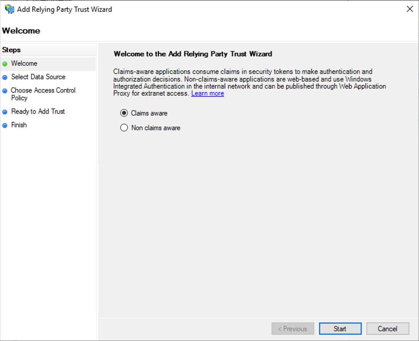

    次に、依拠当事者信頼 (SAML とも呼ばれる) を作成するためのウィザードが表示されます。
    依拠当事者信頼 1 の追加

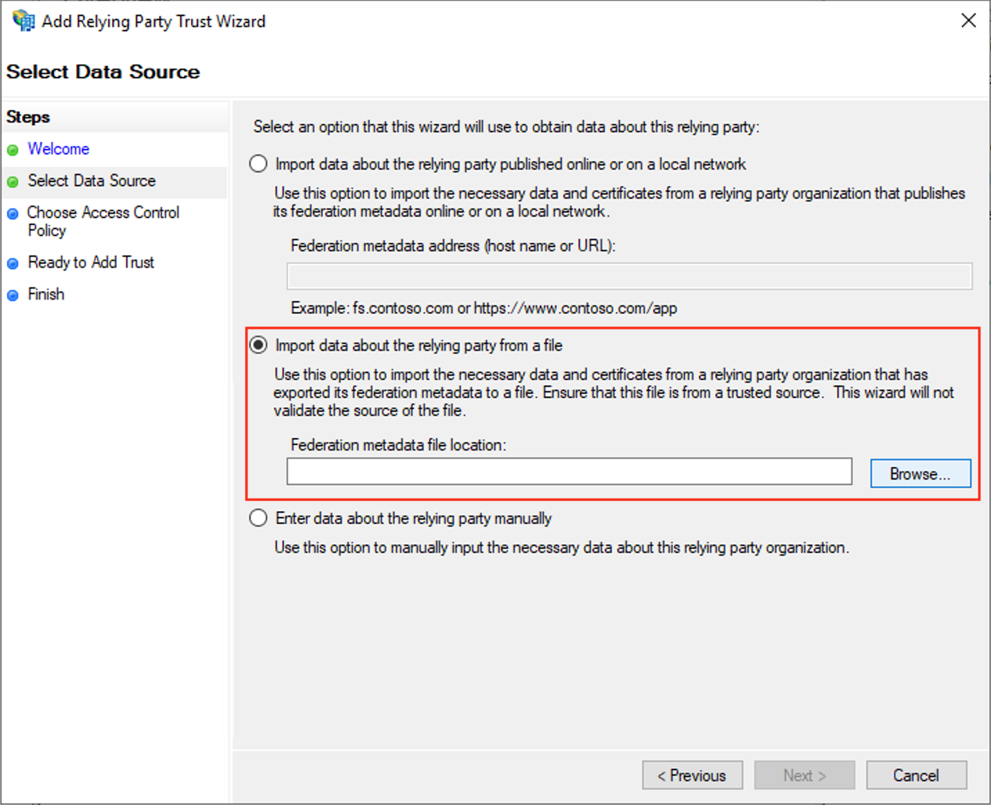

    このダイアログの「データ ソースの選択」ステップで、Instana からダウンロードしたサービス・プロバイダー・メタデータをアップロードできます。 ファイルをアップロードし、Active Directory での処理が完了するまで待機します。
    依拠当事者信頼のアップロードの追加

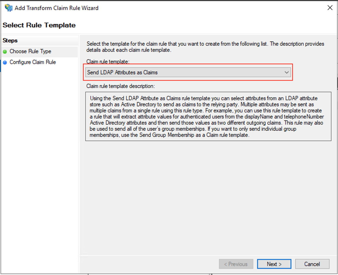

次のダイアログでは、マッピング・ルールの作成について説明します。
リストから LDAP 属性をクレームとして送信 を選択します。
「請求発行ポリシー」の編集 LDAP 属性を請求として設定

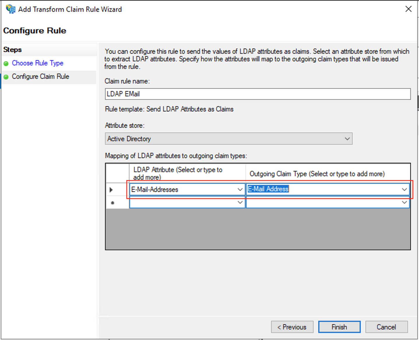

規則に名前を付け、「E-Mail-Addresses」「電子メール アドレス」にマップすることを選択します。
注: このメニューには、「 NameID 」という名前のフィールドも含まれています。 ただし、このフィールドは使用できません。変換機能が正常に動作していません。 この設定により、無効な SAML メッセージが生成されます。
「請求発行ポリシー」の「 LDAP 」属性を請求2として編集する

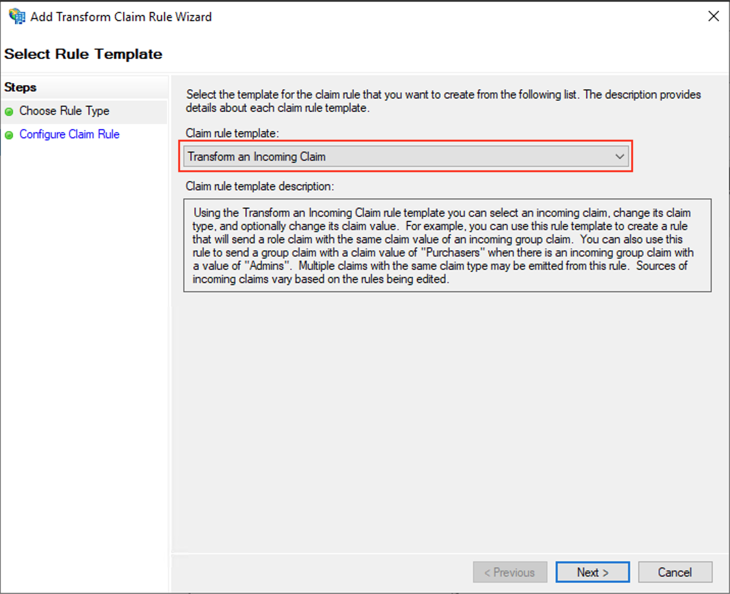

ルールの追加 ... を選択します 着信要求の変換を追加します。 このルールは、E メール・アドレスを SAML 標準で必要な 名前 ID に変換する処理を行います。
クレーム発行ポリシー変換着信クレームの編集
着信要求タイプとして E メール・アドレス を選択し、発信要求タイプとして 名前 ID を選択します。 実際の変換を行うには、 発信名 ID の形式 を E メールに設定する必要があります。
クレーム発行ポリシー変換着信クレーム 2 の編集

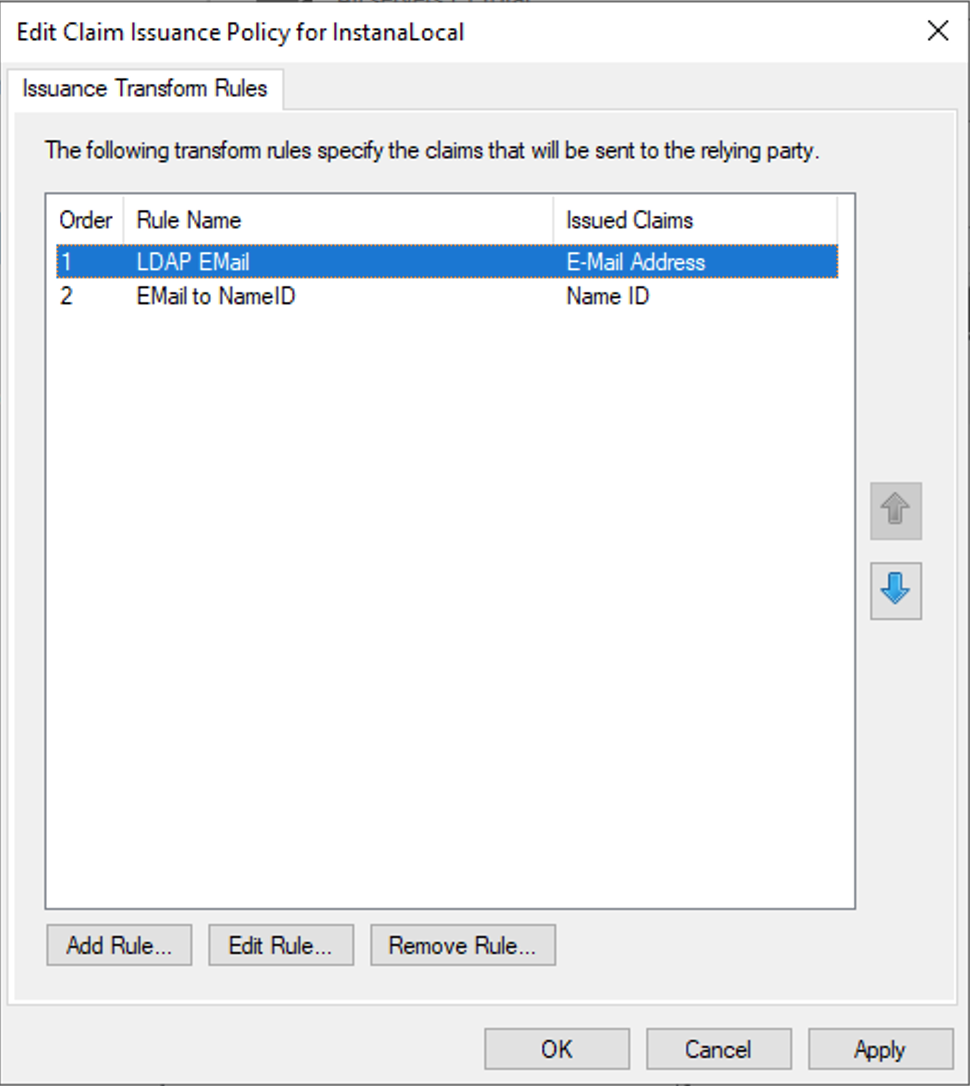

次に、以下のルールのリストが表示されます。
請求発行ポリシーの編集の概要
これらの規則の順序は重要です。そのため、すべての規則が適切な位置にあることを念入りに確認してください。
