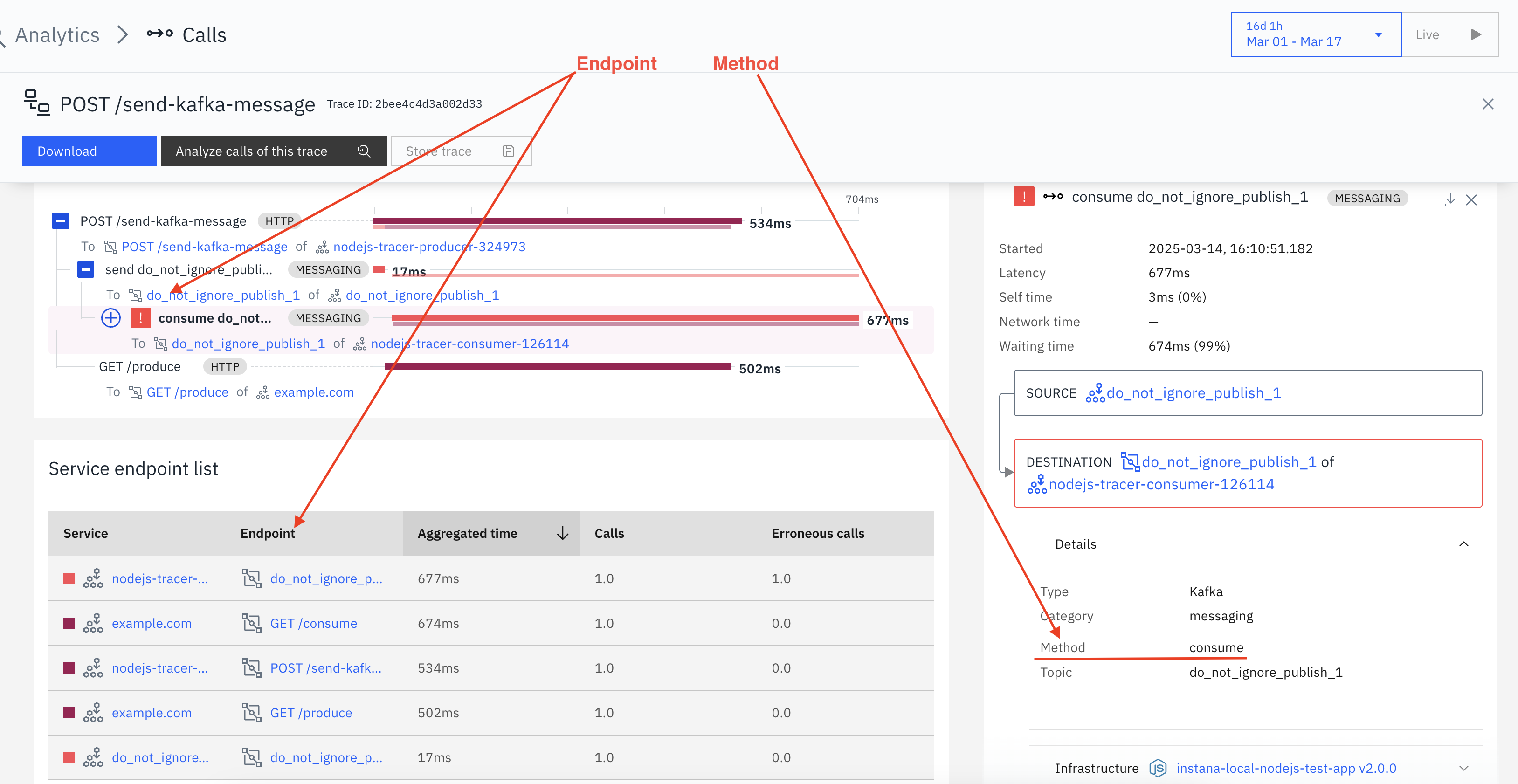

La capture d'écran suivante de l'interface utilisateur d' Instana fournit une référence visuelle permettant d'identifier la méthode et le point de terminaison appropriés pour la configuration :
Méthodes et paramètres d'évaluation dans l'interface utilisateur
