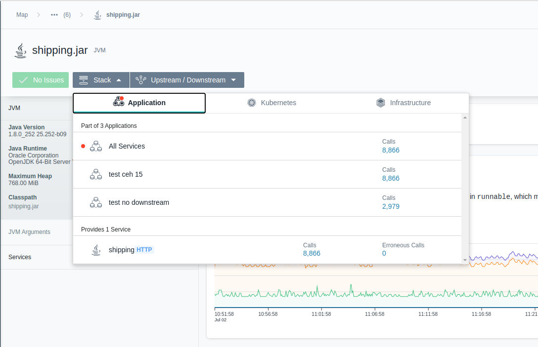

Cela signifie qu'à partir d'un service, vous pouvez généralement naviguer jusqu'à un ou plusieurs processus sous-jacents et entités connexes telles que les hôtes, les conteneurs, les pods ckubernetes, etc.

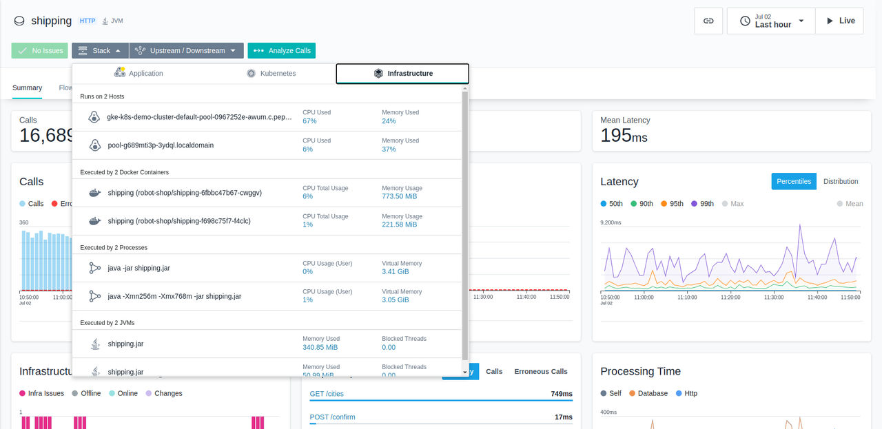

Un point d'entrée est le Pile, à l'intérieur de l'onglet Infrastructure, qui vous indique tout ce que les éléments d'infrastructure prennent en charge pour l'exécution du service, y compris leur santé et les mesures importantes comme l'utilisation de l'unité centrale ou de la mémoire.

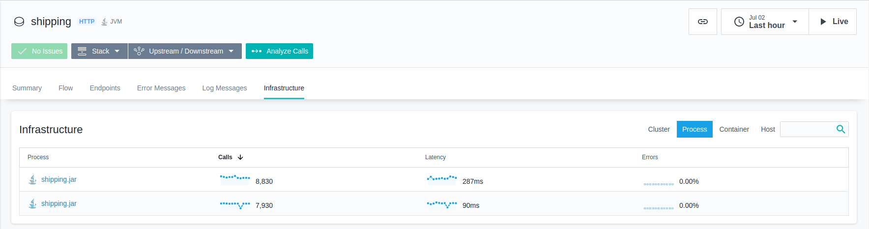

Un autre point d'entrée est l'onglet Infrastructure d'un tableau de bord de service, qui fournit une ventilation différente de celle de la pile, ainsi que des métriques de trace telles que le nombre d'appels, le taux d'erreurs et la latence moyenne, de l'hôte jusqu'au processus.

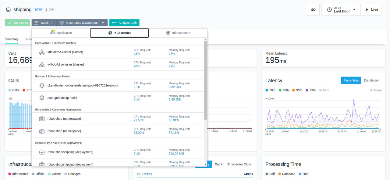

Ces deux widgets intègrent nativement les services « Kubernetes » et «Pivotal Cloud Foundry », vous offrant ainsi un accès direct aux entités associées, telles que les services « Kubernetes » ou les applications PCF.
Exemple de pile pour un service exécuté dans Kubernetes :
Exemple d'onglet Infrastructure pour un service exécuté dans Kubernetes :

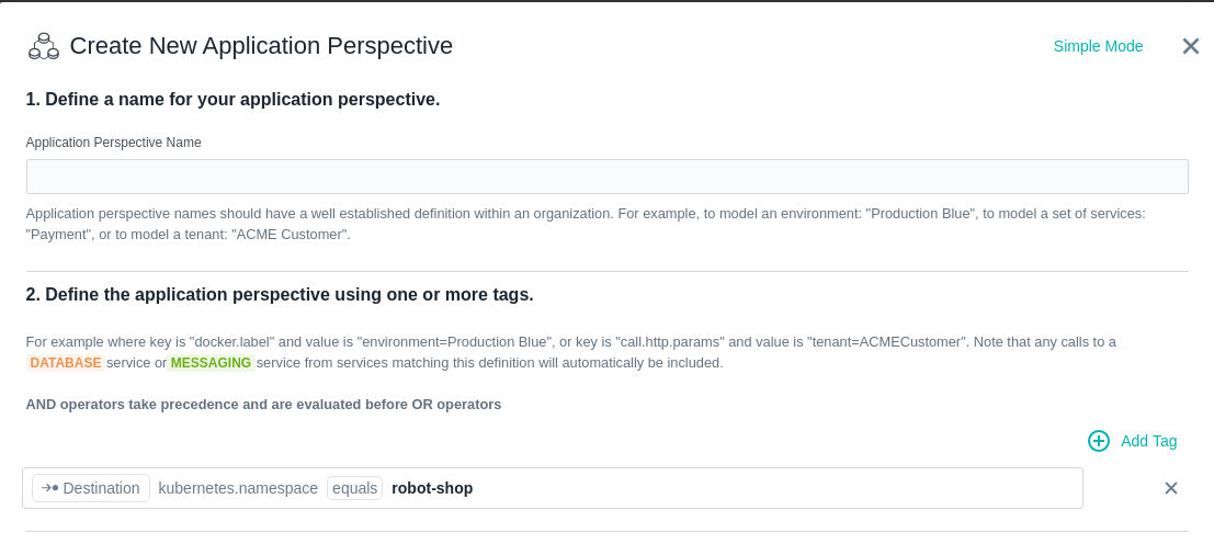

Il en va de même pour le mappage des applications, où vous pouvez utiliser ces balises d'infrastructure pour définir des applications, par exemple en utilisant la kubernetes.namespace balise :
