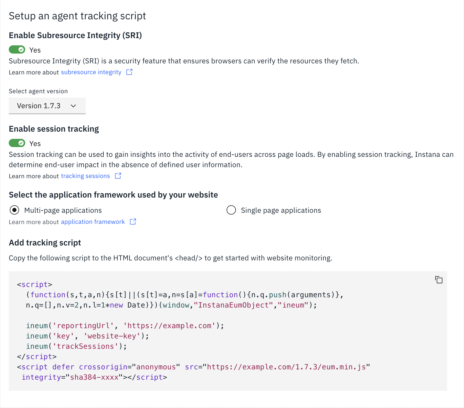

La solution de surveillance de sites web d' Instana fonctionne à l'aide d'un agent léger d' JavaScript, qui est intégré au site web surveillé. Pour installer l'agent « JavaScript », accédez à la section «Sites Web» de l'interface utilisateur d' Instana afin de commencer à suivre les données de performance des sites Web. L'interface utilisateur d' Instana vous guide tout au long du processus d'installation.
Figure 3 Instana interface utilisateur guidant l'utilisateur tout au long du processus de configuration

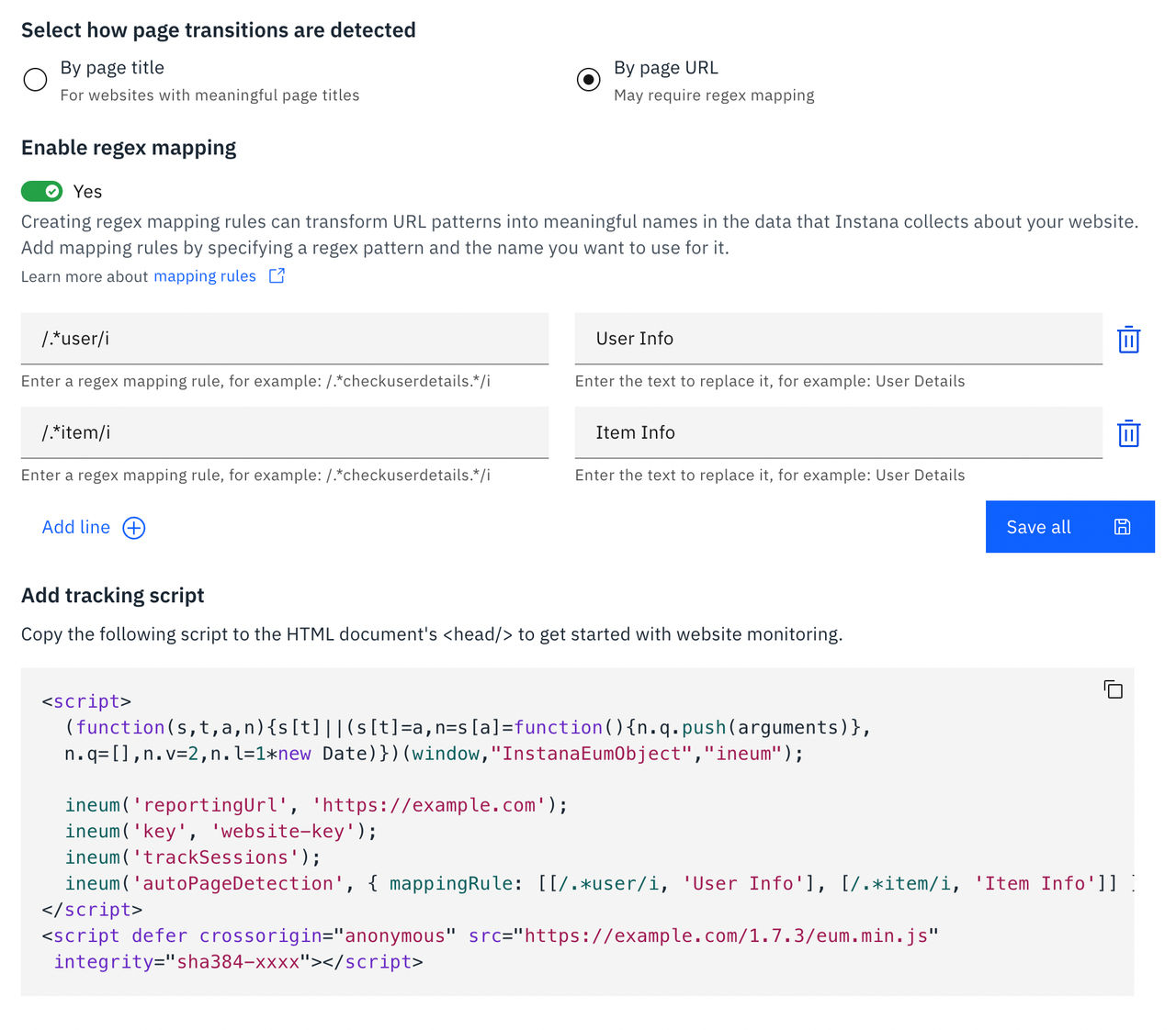

Lorsque vous utilisez l'adresse URL comme nom de page, il peut être utile de remplacer URL par un nom plus explicite dans la balise. Vous pouvez fournir une expression régulière qui convertit un motif d' URL s en un nom descriptif.
Pour saisir une expression régulière, procédez comme suit :
  1. Cochez la case « Activer le mappage par expression régulière ».
  2. Saisissez une ou plusieurs expressions régulières décrivant les URL de vos pages, en attribuant un nom explicite à chacune d'entre elles. Les URL de pages correspondant à une expression régulière sont remplacées par le nom descriptif indiqué dans la balise.
  3. Une fois que vous avez fini de saisir les expressions régulières, cliquez sur « Tout enregistrer » pour mettre à jour le script de suivi avec cette configuration.
Figure 7. Activation du mappage par expressions régulières
Activer le mappage par expressions régulières

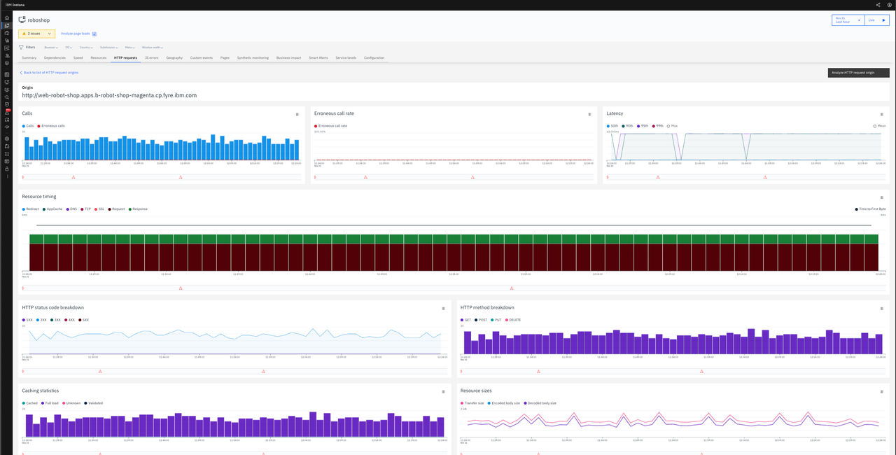

Requêtes HTTP
Dans l'onglet « Requêtes d' HTTP », vous pouvez analyser quelles requêtes d' HTTP sont lentes ou posent problème. Si vous sélectionnez une origine spécifique, vous obtiendrez des informations détaillées sur la répartition des méthodes d' HTTP, le débit et la latence, ainsi que sur les taux d'erreur et la répartition de la latence.
Figure 11. HTTP détails de la demande
HTTP Détails de la demande

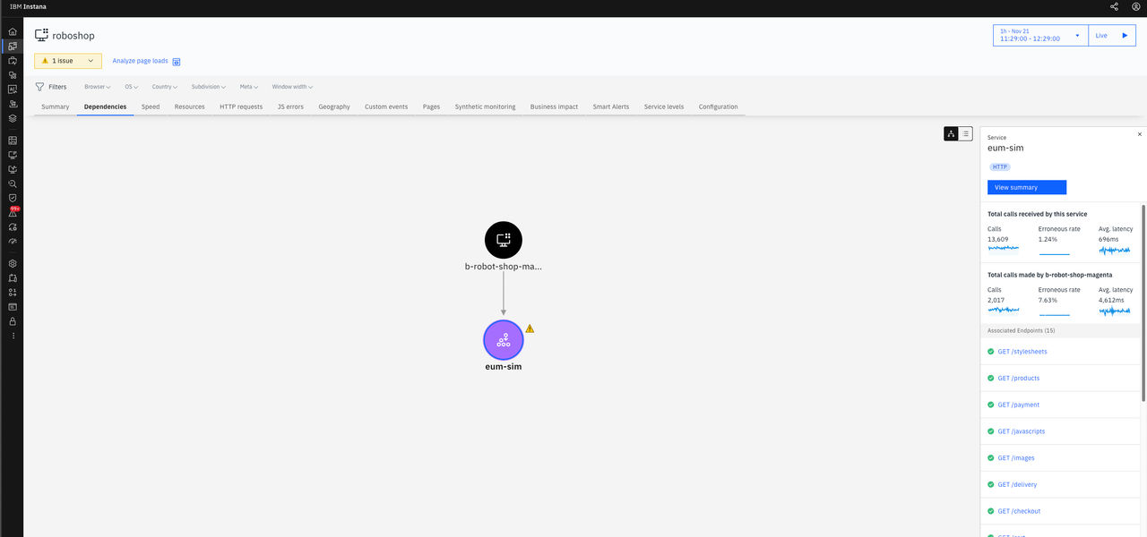

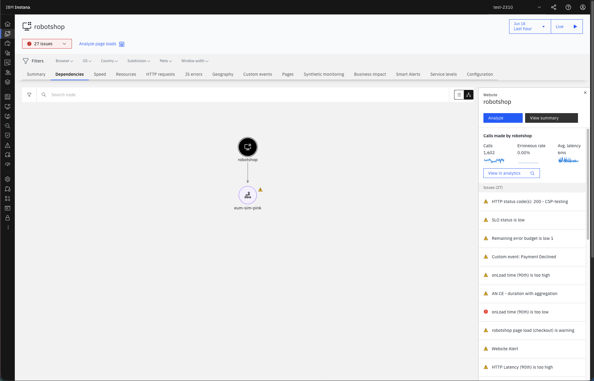

Afficher les dépendances des services pour les sites web
L'onglet « Dépendances » affiche les services directs auxquels le site web sélectionné fait appel. Le nœud racine représente le site web, et les nœuds de premier niveau indiquent les services dont il dépend. Vous pouvez consulter ces informations sous forme de graphique ou de tableau détaillé.
Lorsque vous cliquez sur le nœud du site web dans le graphique, le panneau latéral affiche les détails des appels, tels que le nombre total d'appels, le taux d'erreur et la latence moyenne des appels effectués par le site web. Lorsque vous cliquez sur un nœud de service, le panneau latéral affiche le nombre total d'appels reçus par le service, les appels provenant du site web sélectionné, ainsi que les mêmes indicateurs d'appel (nombre d'appels, taux d'erreur et latence moyenne).
Vous pouvez consulter les problèmes détectés au niveau du site web ou du service, classés par niveau de gravité.
Pour le site web (nœud racine), cliquez sur « Afficher dans Analytics » dans le panneau « Site web » afin de visualiser tous les appels HTTP émis depuis le site web vers différents services, regroupés par point de terminaison de destination. Pour afficher l'ensemble des requêtes « HTTP » adressées au site web, regroupées par origine « HTTP », cliquez sur « Analyser ».
Figure 20. Vue du graphe de dépendances pour les sites web

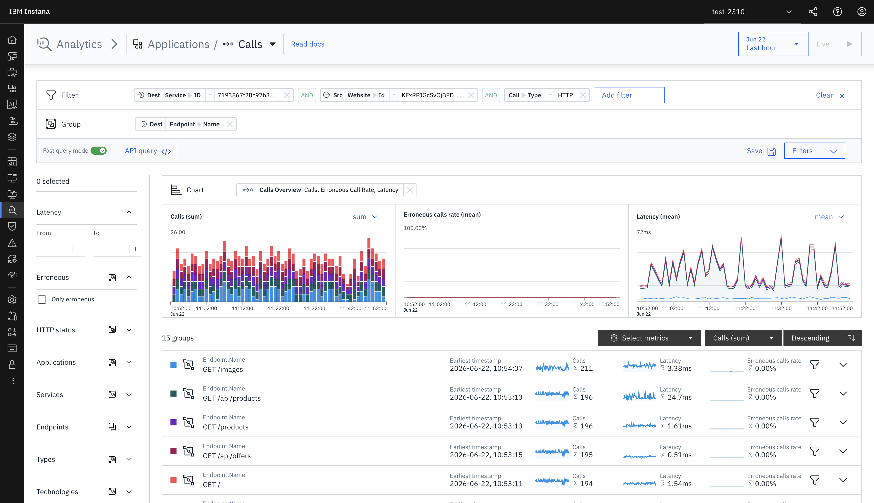

Pour un nœud de service, cliquez sur « Afficher dans Analytics » dans le panneau « Site Web » afin de visualiser tous les appels « HTTP » que le service reçoit depuis le site Web sélectionné, regroupés par point de terminaison de destination. Pour afficher tous les appels « HTTP » effectués vers le service, regroupés par point de terminaison de destination, cliquez sur « Analyser ».
Figure 21. Analyse des dépendances pour les sites web
