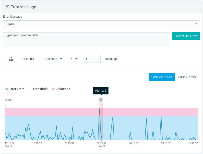

Erreurs JavaScript Sélectionnez « Erreurs JavaScript pour choisir un message d'erreur JavaScript existant pour lequel vous souhaitez recevoir une alerte. Vous pouvez également choisir le message d'erreur en spécifiant un modèle de message JavaScript à l'aide de égal, contenir, commence par, ou d'une se termine par chaîne de caractères définie.
De plus, vous pouvez sélectionner la métrique qui est utilisée pour l'évaluation d'alerte : taux d'erreurs ou nombre d'erreurs. Quelle que soit la métrique que vous sélectionnez, Instana dérive automatiquement une valeur de seuil reposant sur les quatre dernières semaines de données, que vous pouvez également modifier.

  • Condition et modèle de message d'erreur JS (déclencheur d'erreur « JavaScript » uniquement) - Configurez le modèle de message d'erreur qui doit déclencher l'alerte.
    Vous pouvez également choisir d'utiliser un message d'erreur existant pour commencer en cliquant sur « Sélectionner parmi les messages existants ».

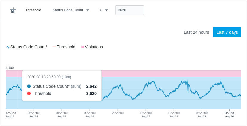

Seuils statiques : les seuils statiques ne changent pas une fois l'alerte intelligente créée. Le seuil lui-même peut être soit une valeur constante simple, soit tenir compte des variations saisonnières qui se sont produites dans le passé lors de la création de la configuration Smart Alert. Vous pouvez considérer ce deuxième cas comme une table de correspondance pour chaque moment de la journée ou de la semaine, dont les valeurs ont été calculées à partir de données historiques. Ce seuil pourrait ne plus être pertinent si l'indicateur sous-jacent venait à subir une modification significative. En réponse, le seuil peut être ajusté manuellement ou recalculé à tout moment.
Quand utiliser des seuils statiques : les seuils statiques sont particulièrement adaptés aux modèles tels que « Ralentissement » ou « Erreurs JS » dans les situations suivantes :

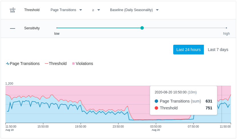

Seuils adaptatifs : les seuils adaptatifs évoluent en permanence et s'ajustent en fonction des nouvelles données observées par Instana. Le seuil tient compte en permanence des variations saisonnières de l'indicateur sous-jacent, sans aucune intervention humaine. Pour plus d'informations, consultez la documentation relative au seuil adaptatif.
Quand utiliser les seuils adaptatifs : les seuils adaptatifs sont particulièrement efficaces pour les modèles tels que « Throughput » ou, de manière générale, dans les situations suivantes :
  • L'indicateur sous-jacent n'est pas saisonnier. On s'attend à ce que le seuil change progressivement au fil du temps, mais tout écart soudain par rapport à cette tendance est indésirable.
  • L'indicateur sous-jacent est saisonnier et des seuils différents existent pour différentes heures du jour ou de la semaine. On s'attend à ce que les seuils eux-mêmes changent progressivement au fil du temps, mais tout écart soudain par rapport à cette tendance n'est pas souhaitable.

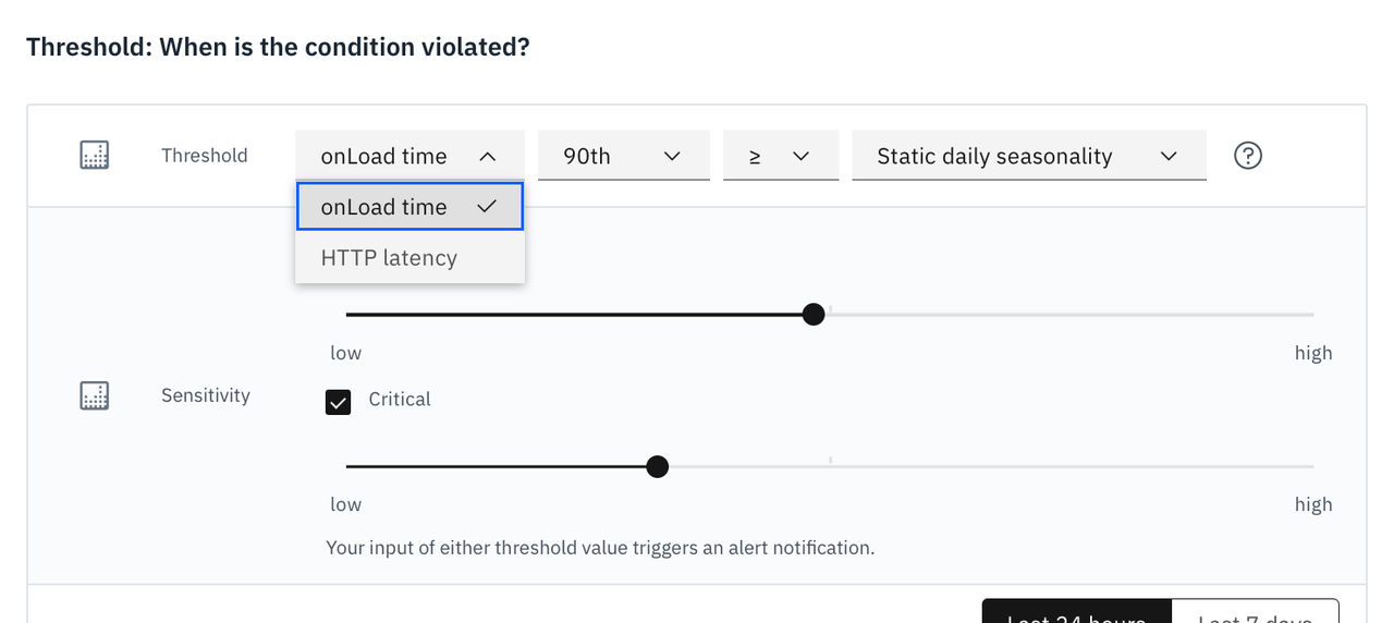

Vous pouvez configurer le seuil d'alerte de la fonction Smart Alert. Sélectionnez un indicateur parmi les modèles disponibles et configurez son seuil d'alerte. L'indicateur sous-jacent est une agrégation de balises liées au site Web donné. Lorsque le seuil d'alerte de la Smart Alert est configuré, l'aperçu d'alerte de la boîte de dialogue affiche la métrique, le seuil et les violations sur les données d'historique des dernières 24 heures ou 7 jours.
Cette étape est cruciale lorsque vous choisissez le modèle « Appels lents »; vous pouvez alors choisir parmi les options suivantes : moyenne arithmétique, minimum et maximum, ainsi que les 25e, 50e, 75e, 90e, 95e, 98e et 99e centiles.
Remarque :
Cet indicateur est calculé pour les balises de site web dont l'horodatage se situe dans la granularité d'évaluation, qui est définie lors de la configuration de la « Fenêtre temporelle » ainsi que de la « Condition de violation » et du « Déclencheur ».
Pour configurer le seuil de la métrique, utilisez les options disponibles relatives à l'opérateur de seuil, à la saisonnalité et à la sensibilité.
  • En fonction du modèle que vous avez choisi, vous disposez des options d'opérateur « Threshold » suivantes greater than or equal to: greater than,, less than or equal to, et less than.
  • Pour la saisonnalité (seuil statique), vous pouvez choisir parmi les types de seuils statiques suivants :
    • Seuil statique : utilise une valeur constante comme seuil.

  • Pour les paramètres « Saisonnalité » et « Adaptabilité » (seuil adaptatif uniquement), vous pouvez choisir parmi les options suivantes afin de définir la manière dont le seuil prend en compte les tendances récurrentes et s'adapte aux changements récents dans les données :
    • Auto : détection automatique des motifs
    • Quotidien : utiliser des cycles de 24 heures
    • Aucun : ignorer le motif
    • Hebdomadaire : utiliser des cycles de 7 jours
    Réglez le paramètre « Adaptabilité » (facultatif) pour ajuster la saisonnalité quotidienne ou hebdomadaire, afin de définir dans quelle mesure les valeurs aberrantes peuvent s'écarter de la valeur attendue avant d'être considérées comme une violation.
    Lorsqu'on utilise une saisonnalité statique, la valeur attendue pour chaque fenêtre temporelle est déduite des tendances historiques et peut être ajustée à l'aide d'un seuil (par exemple, des écarts-types par rapport à la norme). Ce paramètre adaptability détermine le degré de tolérance du système vis-à-vis des écarts par rapport à cette valeur de référence. Une sensibilité plus faible signifie que le nombre de valeurs aberrantes tolérées avant le déclenchement d'une violation est réduit.
    Pour Seuil adaptatif, au moins 5 jours de données de métrique continues sont requis. Si cette condition n'est pas remplie, l'alerte intelligente peut tout de même être créée. La détection des problèmes et la génération d'alertes commencent à fonctionner dès que les conditions requises en matière de données sont remplies pour initialiser le modèle utilisé.
  • Pour la valeur seuil ou le niveau de sensibilité ( Avertissement ou Critique )
    Si vous choisissez « Seuil statique », le niveau de gravité est défini par défaut sur « Avertissement » et une valeur de seuil est proposée. Vous pouvez soit utiliser cette valeur recommandée, soit la remplacer par une valeur personnalisée. Pour définir un niveau de gravité supplémentaire, tel que « critique », cochez la case « Critique » et indiquez la valeur seuil correspondante.
    Lorsque vous configurez la sensibilité, le niveau de gravité est défini par défaut sur « Avertissement »; vous pouvez ajuster la sensibilité à l'aide d'un curseur. Pour définir un niveau de sensibilité distinct pour les éléments critiques, cochez la case « Critique » et réglez le curseur.
    Réglez la sensibilité pour affiner les limites de détection des anomalies. Par conséquent, vous recevez davantage d'alertes. Toutefois, si vous souhaitez recevoir moins de notifications d'alerte, vous pouvez diminuer la sensibilité. Si vous réduisez la sensibilité, vous élargissez les limites de détection qui définissent la plage de valeurs attendues de la métrique. Selon l'opérateur de seuil utilisé, une métrique qui dépasse la limite supérieure ou inférieure de détection est considérée comme une violation susceptible de déclencher une alerte.

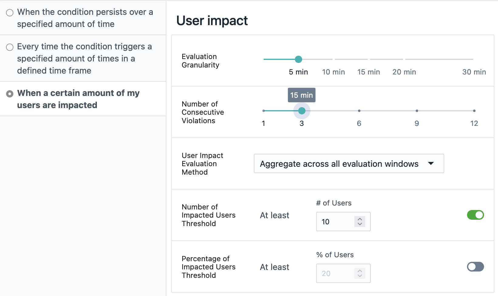

    Vous pouvez choisir l'option « Alerte si l'infraction persiste dans le temps » ou « Alerte lorsqu'un nombre spécifique d'utilisateurs est concerné ».
  • Si vous sélectionnez « Alerter si l'infraction persiste dans le temps », définissez le « Type de persistance »
    Vous pouvez choisir entre « Infraction continue » et « Infraction intermittente ». Sélectionnez ensuite le moment où l'alerte doit se déclencher. Par exemple, après qu'un certain nombre de créneaux horaires ont été dépassés.
  • Si vous sélectionnez « Alerte lorsqu'un nombre spécifique d'utilisateurs est concerné », vous ne recevrez des alertes que si un nombre ou un pourcentage significatif d'utilisateurs est affecté par le problème défini. Définissez la méthode d'évaluation de l'impact sur les utilisateurs, qui détermine comment cet impact est mesuré en cas de non-respect de l'indicateur principal pendant la durée des fenêtres d'évaluation. Vous pouvez sélectionner l'une des méthodes suivantes :
    • Agrégation de toutes les fenêtres d'évaluation, qui mesure l'impact sur l'utilisateur en tant qu'agrégat unique sur la fenêtre de temps définie. Pour recevoir une alerte, cette valeur doit être dépassée.
    • Calculer pour chaque fenêtre d'évaluation, qui permet de mesurer l'impact sur les utilisateurs pour chaque fenêtre d'évaluation individuellement, comme n'importe quelle autre métrique. Pour recevoir une alerte, le nombre défini de fenêtres d'évaluation doit être violé en séquence à la fois pour l'indicateur principal et pour l'impact sur l'utilisateur.
    Configurez ensuite la valeur permettant de déclencher l'alerte lorsqu'un certain nombre d'utilisateurs sont concernés ou lorsqu'un pourcentage d'utilisateurs est concerné : précisez soit le nombre absolu d'utilisateurs concernés, soit le pourcentage d'utilisateurs concernés, soit les deux. Dans ce dernier cas, vous n'êtes alerté que lorsque les deux limites sont atteintes pendant la fenêtre de temps définie.
    L'indicateur d'impact sur les utilisateurs nécessite l' Instana « Utilisateurs » API pour identifier les utilisateurs authentifiés, ainsi que l'indicateur « Session » API pour estimer le nombre d'autres utilisateurs en fonction de leur session. En fonction de l'intégration de ces API, l'ID utilisateur est utilisé s'il est fourni, sinon l'ID de session est utilisé en tant que rétromigration.

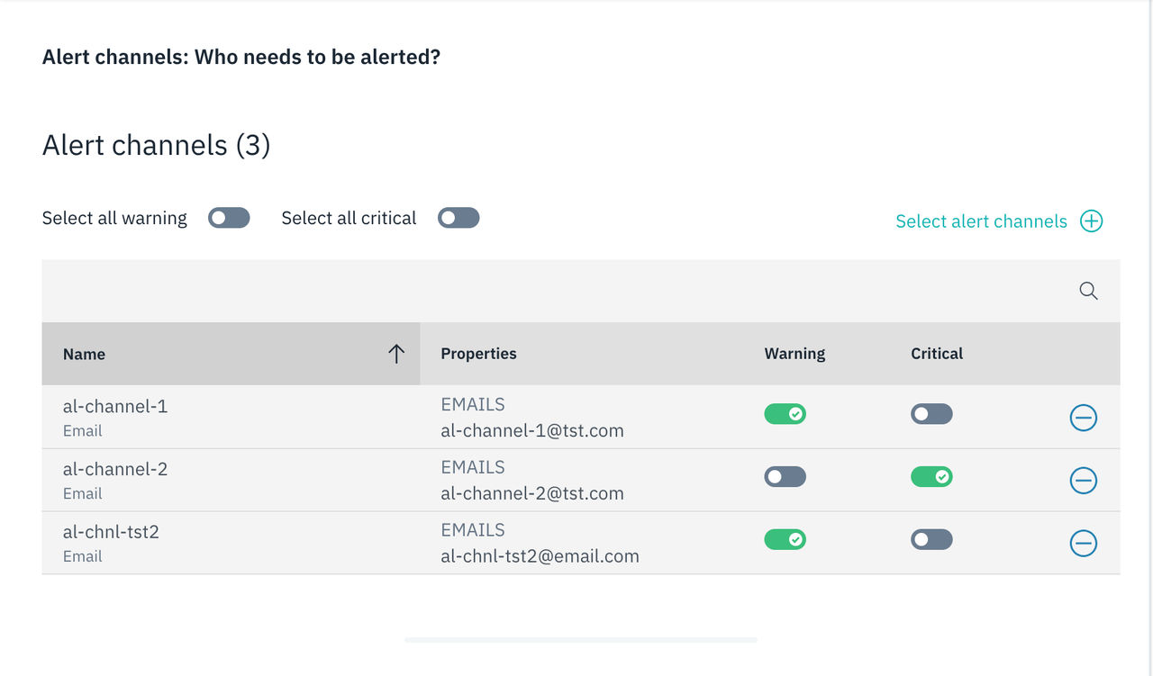

Pour envoyer les notifications d'alerte, vous pouvez choisir d'ajouter un canal d'alerte existant ou de créer un nouveau canal d'alerte, puis d'ajouter ce nouveau canal.
Vous pouvez ajouter différents canaux d'alerte pour les niveaux de gravité « avertissement » et « critique ». Si une valeur seuil est définie pour les deux niveaux de gravité, tous les canaux d'alerte sont sélectionnés par défaut pour le niveau « avertissement ». Le niveau de gravité par défaut est « avertissement ».
Si une valeur seuil est définie pour un seul niveau de gravité, ce niveau s'affiche pour chaque canal d'alerte en tant que « niveau d'alerte ».
Pour ajouter des canaux d'alerte existants, cliquez sur « Ajouter des canaux d'alerte », puis sélectionnez les canaux vers lesquels vous souhaitez envoyer les alertes.
Pour créer et ajouter un nouveau canal d'alerte, cliquez sur « Créer un canal d'alerte ». Pour plus d'informations sur la création de canaux, consultez la section « Canaux d'alerte ».
L'image suivante montre les canaux d'alerte pour lesquelles les deux niveaux de gravité ont été configurés :
Figure 2. Canaux d'alerte avec plusieurs niveaux de gravité

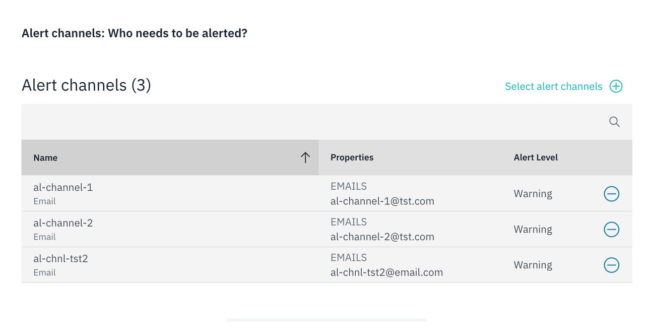

L'image suivante montre les canaux d'alerte avec une seule gravité configurée :
Figure 3 Canaux d'alerte avec un seul niveau de gravité

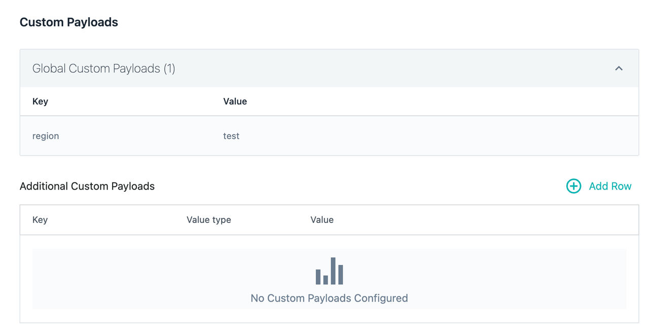

Charges utiles personnalisées globales
Les charges utiles personnalisées globales sont configurées dans l'interface utilisateur « Paramètres » et sont incluses dans toutes les notifications comportant des paires clé-valeur correspondantes. Les valeurs de charge utile personnalisées spécifiques à une alerte remplacent les valeurs globales lorsqu'il y a des clés en double.
Pour plus d'informations sur les charges utiles personnalisées, consultez la section « Configurer une charge utile personnalisée au niveau global ».

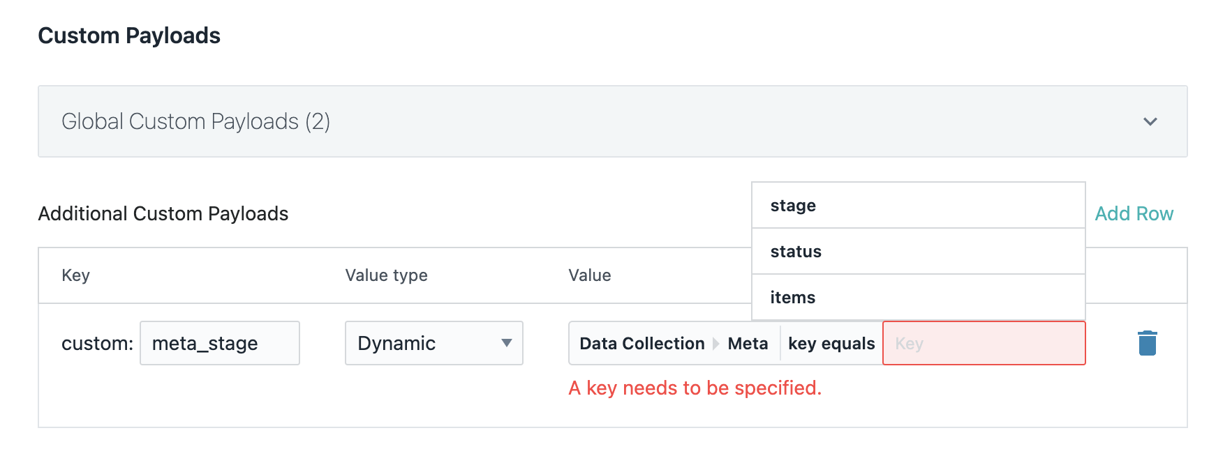

Charges utiles personnalisées spécifiques aux alertes (facultatif)
Configurez des contenus personnalisés spécifiques à l'alerte pour inclure des détails sur le système ou activez le routage avancé des alertes, spécifiquement pour cette alerte Smart.
La charge utile personnalisée globale et la charge utile personnalisée spécifique à l'alerte sont toutes deux incluses dans les notifications d'alerte, le cas échéant, mais la configuration spécifique à l'alerte prévaut sur la configuration globale. Par conséquent, si l'on utilise la même clé, la valeur du champ de charge utile personnalisée globale est remplacée par celle spécifique à l'alerte.

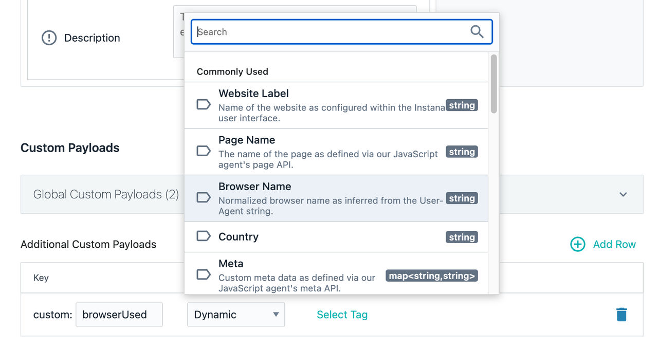

Pour inclure une charge utile supplémentaire qui vous concerne dans les notifications d'alerte correspondant à une configuration d'alerte spécifique envoyée par Instana, cliquez sur « Ajouter une ligne » dans la section « Charges utiles personnalisées spécifiques aux alertes (facultatif) ».
Les zones de contenu personnalisé dynamique dans une configuration spécifique à une alerte sont également prises en charge. Par exemple, parmi les options couramment utilisées que vous pouvez sélectionner pour « Dynamic Tag », on trouve « Nom de la vue », « Plateforme », « Pays » et « Méta ».
Vous pouvez vous aider des suggestions pour choisir la clé appropriée pour la balise dynamique sélectionnée ou l'ajouter manuellement.
