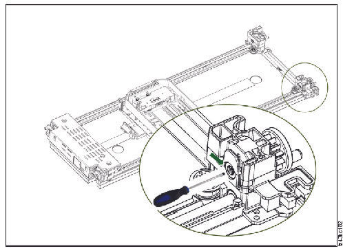

存取器停在基本模块附近的扩展模块中或者直接停在两个模块之间。
- 从基本模块卸下前挡板、卸下包含存取器的扩展模块以及中间的模块(如果需要)。
- 将小型平头螺丝刀插入存取器右后方承重块上的螺丝刀凸起部位。
图 1。 插入螺丝刀以手动操作存取器
- 转动螺丝刀以手动操作存取器齿轮组,将存取器移入基本模块。

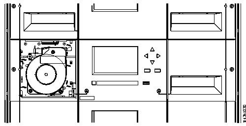

存取器停在远离基本模块的扩展模块中或者不能垂直移动。
- 卸下基本模块的左侧盒带箱。 请参阅 卸下或更换盒带箱。 磁带库必须已经断电。 因此,必须使用手动释放来解锁盒带箱。
- 断开所有模块的电源线连接。
- 使用塑料柄剪刀,伸进基本模块的左侧盒带箱开口,小心地剪断电缆盘电缆。
图 2。 左侧盒带箱开口
- 展开包含存取器的扩展模块,同时小心地取出剪下的电缆盘电缆。 请参阅 准备从基本模块卸下存取器和假脱机装置。 虽然可能存在少许差异,但基本模块的这些指示信息也适用于扩展模块。
