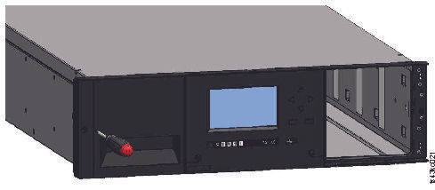

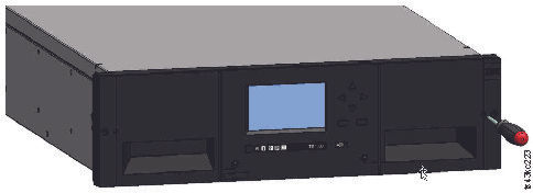

要手动弹出盒带箱,请在相应的盒带箱释放孔中插入回形针或小型平头螺丝刀,轻轻地向内推动卡口。 请参阅 图 1图 2
  1. 打开盒带箱存取口。
  2. 在相应的盒带箱释放孔中插入回形针或小型平头螺丝刀,轻轻地向内推动卡口。
    图 1。 手动释放右侧盒带箱
    手动释放右侧盒带箱
    图 2。 手动释放左侧盒带箱
    手动释放左侧盒带箱
  3. 从模块中拔出盒带箱。
