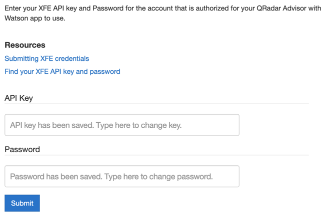

  3. Na seção Credenciais do XFE, insira sua X-Force Exchange Chave de API e Senha de API.
    1. Com a mesma conta do IBMid que você usou para se registrar para o app QRadar Advisor with Watson , efetue login no IBM X-Force Exchange e acesse a página Configurações : https://exchange.xforce.ibmcloud.com/settings/api
    2. Se você não tiver uma chave API existente, Clique em Gerar.
      Nota: mais de uma chave de API pode existir para uma única conta IBMid , portanto, se você gerar novamente uma chave de API, a chave antiga e a nova chave funcionarão. Por exemplo, se duas chaves de API forem usadas em duas instâncias diferentes, ambas funcionarão e os números de investigação nessas instâncias serão combinados e contados com relação à cota atribuída para a conta do IBMid registrado.
  4. Copie e cole a chave da API gerada e a senha da API correspondente na seção de credenciais de XFE.
  5. Clique em Enviar.
    Tela Credenciais do XFE
