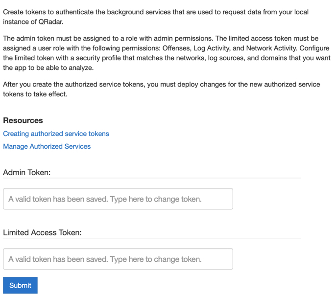

  7. Clique na linha que contém o serviço que você criou, selecione e copie a sequência de token do campo Token Selecionado na barra de menus e feche a janela Gerenciar Serviços Autorizados .
  8. Implemente mudanças para que os novos tokens de serviço autorizado entrem em vigor.
  9. Retornar para a seção Token de serviço autorizado do assistente QRadar Advisor with Watson Configuração .
  10. Cole a sequência de token Admin no campo Token Admin .
  11. Cole a sequência de token Limitado no campo Token de Acesso Limitado .
    Tela do token
  12. Clique em Enviar.
