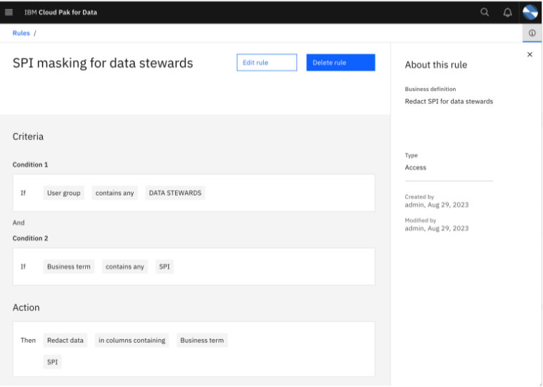

Com as configurações e resultados especificados, as regras podem ser projetadas com as regras a seguir:
- Regra 1
- Condição
IF (userGroup contains ADMINISTRATORS)- Ação
ALLOW- Regra 2
- Condição
IF (userGroup contains DATA STEWARDS) AND (businessTerm contains SPI)- Ação
REDACT (SPI)- Regra 3
- Condição
IF (userGroup contains DATA STEWARDS) AND (businessTerm contains PII)- Ação
OBFUSCATE (PII)

Se mais atributos do ativo ou do usuário forem incluídos quando a proteção de dados for projetada, a tabela de resultados exigirá colunas extras para enumerar todas as possibilidades
Uma captura de tela da Regra 2 em uma interface com o usuário:

- Regra 6
- Condição
IF (userGroup contains {DATA STEWARDS, DEVELOPERS}) AND (dataClass contains SSN)- Ação
REDACT (SSN)

(Opcional) Definindo metaregras dinâmicas para processamento de exceção de decisão
As meta regras dinâmicas são criadas para incluir exceções para determinados superusuários Quando uma regra de meta dinâmica é definida para um determinado usuário ou grupo de usuários, todas as regras de proteção de dados definidas na seção Definindo regras para cada partição são ignoradas e o acesso é concedido a todos os ativos para os usuários na regra de meta dinâmica. Por exemplo, se um grupo de usuários SUPERADMINS precisar de um acesso de superusuário, a regra de meta dinâmica a seguir poderá ser definida:
- Regra de meta dinâmica
- Condição
IF (userGroup contains SUPERADMINS)- Ação
ALLOW
