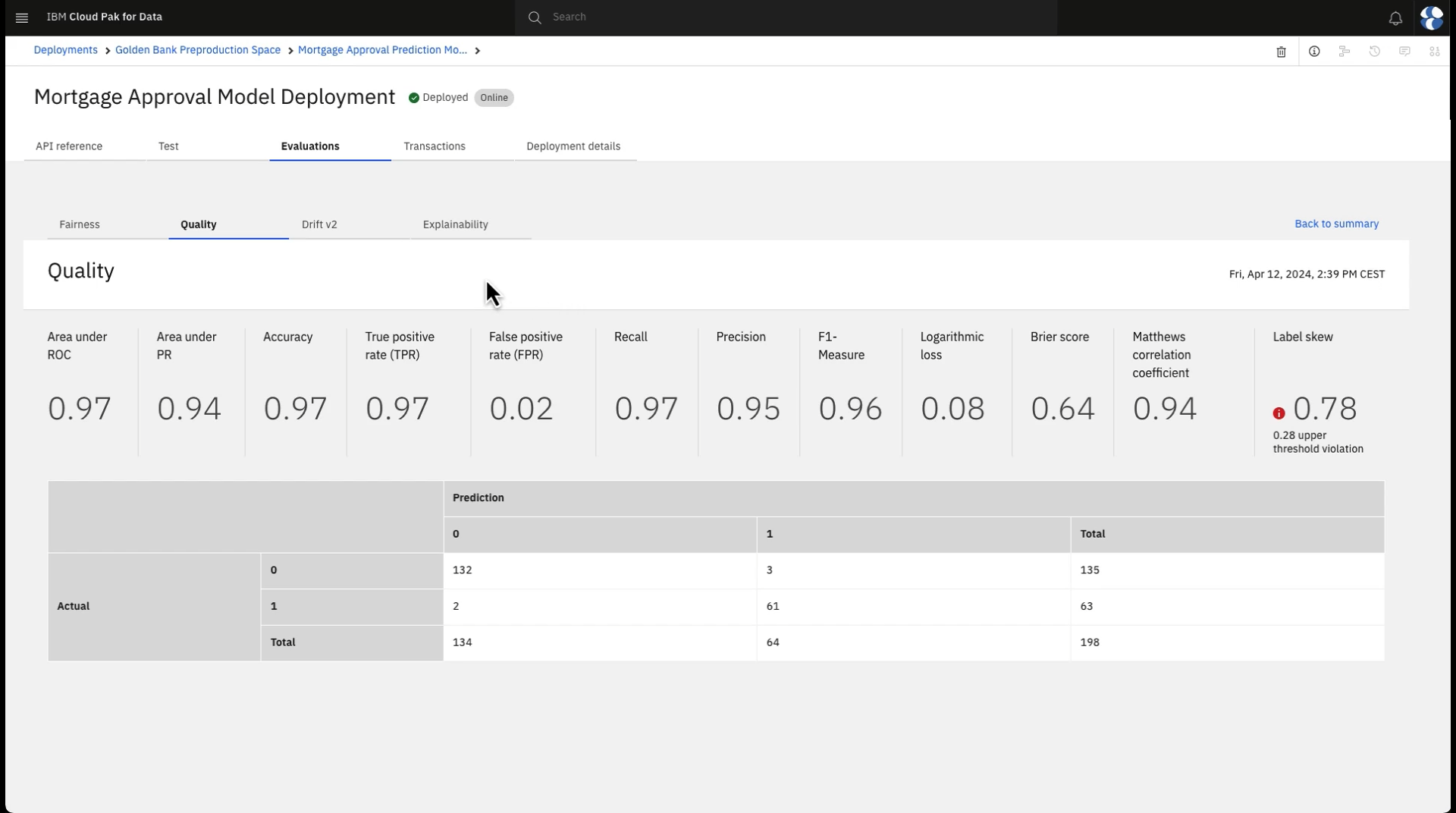

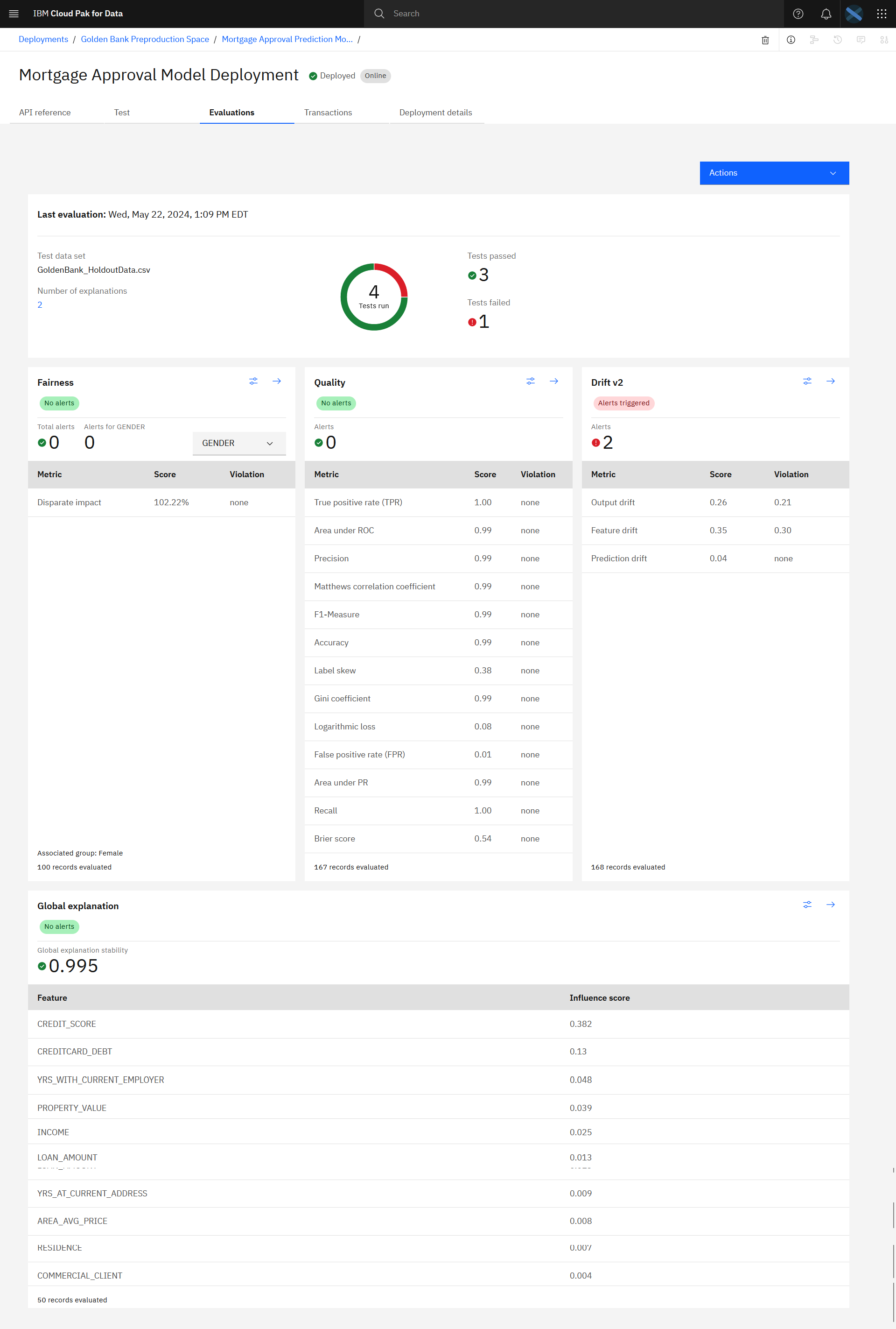

  4. Configure as avaliações no espaço de implementação
  5. Avalie o desempenho de seu modelo

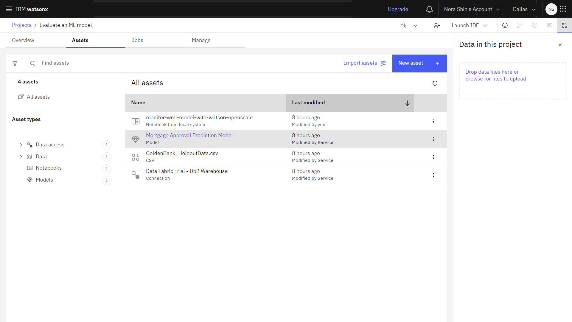

ícone de ponto de verificação Verifique seu progresso
A imagem a seguir mostra o projeto de amostra Agora você está pronto para iniciar o tutorial.
Projeto de amostra

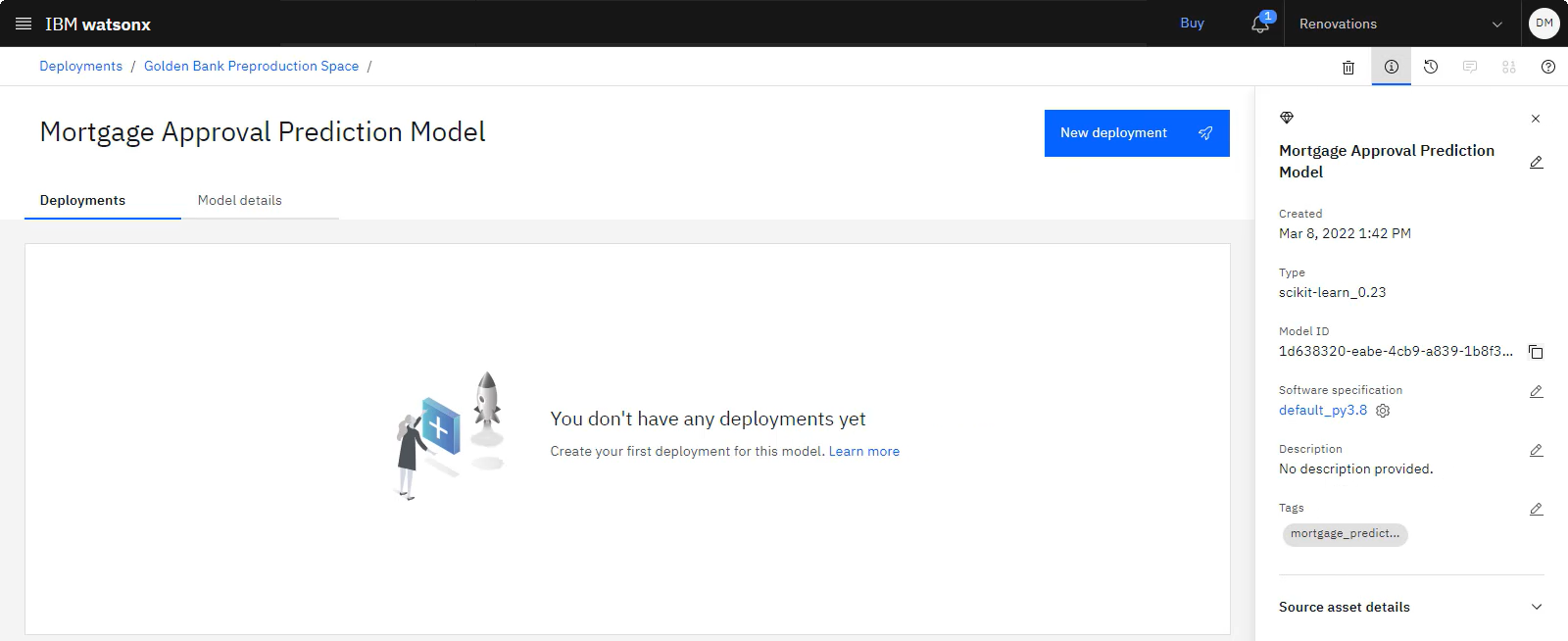

A imagem a seguir mostra o modelo no espaço de implementação.

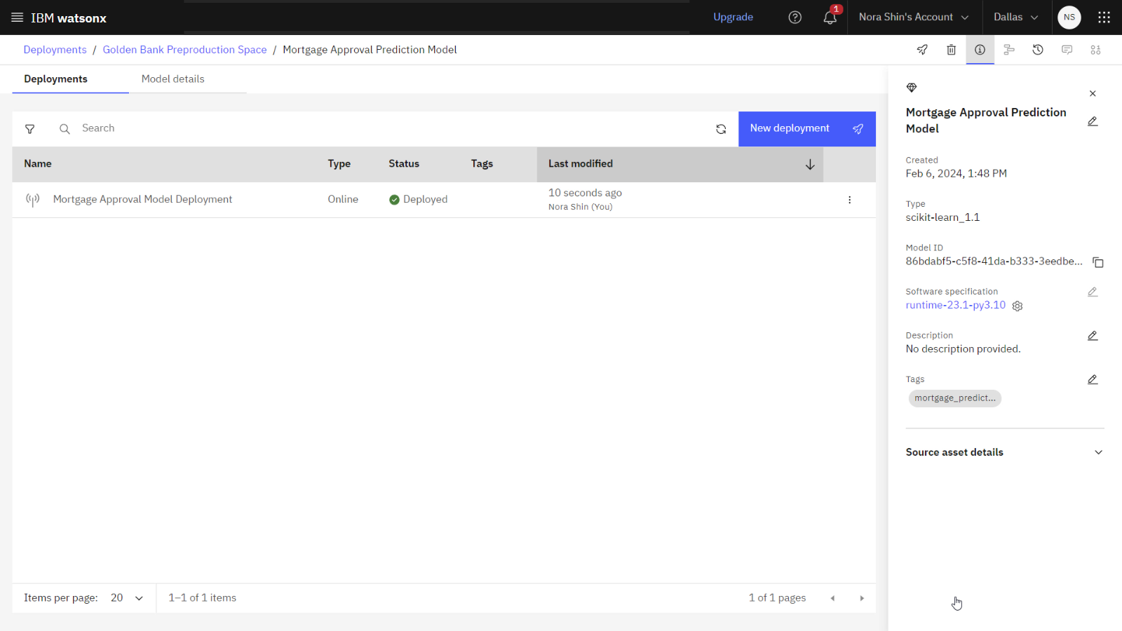

A imagem a seguir mostra a implementação do modelo no espaço de implementação.

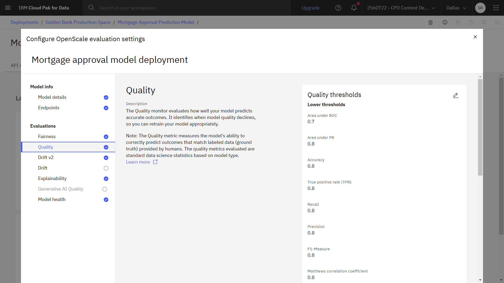

Siga estas etapas para configurar avaliações neste espaço de implementação:
Tarefa 3a: Configurar os detalhes do modelo
primeiro. Siga estas etapas para configurar os detalhes do modelo
  1. Na implementação, clique na guia Avaliações
  2. Clique em Configurar as configurações de avaliação do OpenScale
Especificar entrada de modelo
Os dados de treinamento contêm dados numéricos e categóricos adequados para um modelo de classificação binário.
  1. Para Tipo de dados, selecione Numérico / categórico..
  2. Para o Tipo de Algoritmo, selecione Classificação Binária
  3. Clique em Ver resumo.
  4. Revise o resumo e clique em Save and Continue (Salvar e continuar ).

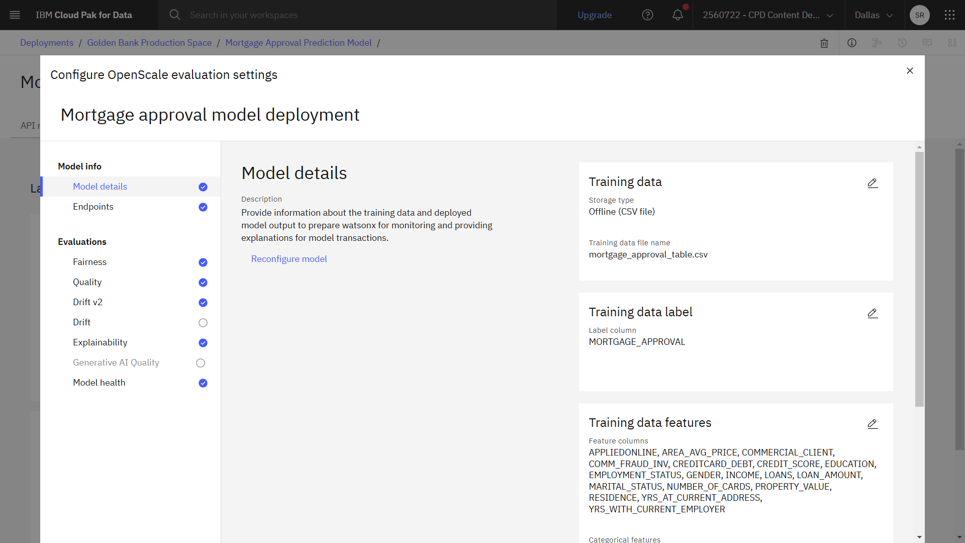

A imagem a seguir mostra os detalhes do modelo concluído Agora você está pronto para configurar a explicabilidade.

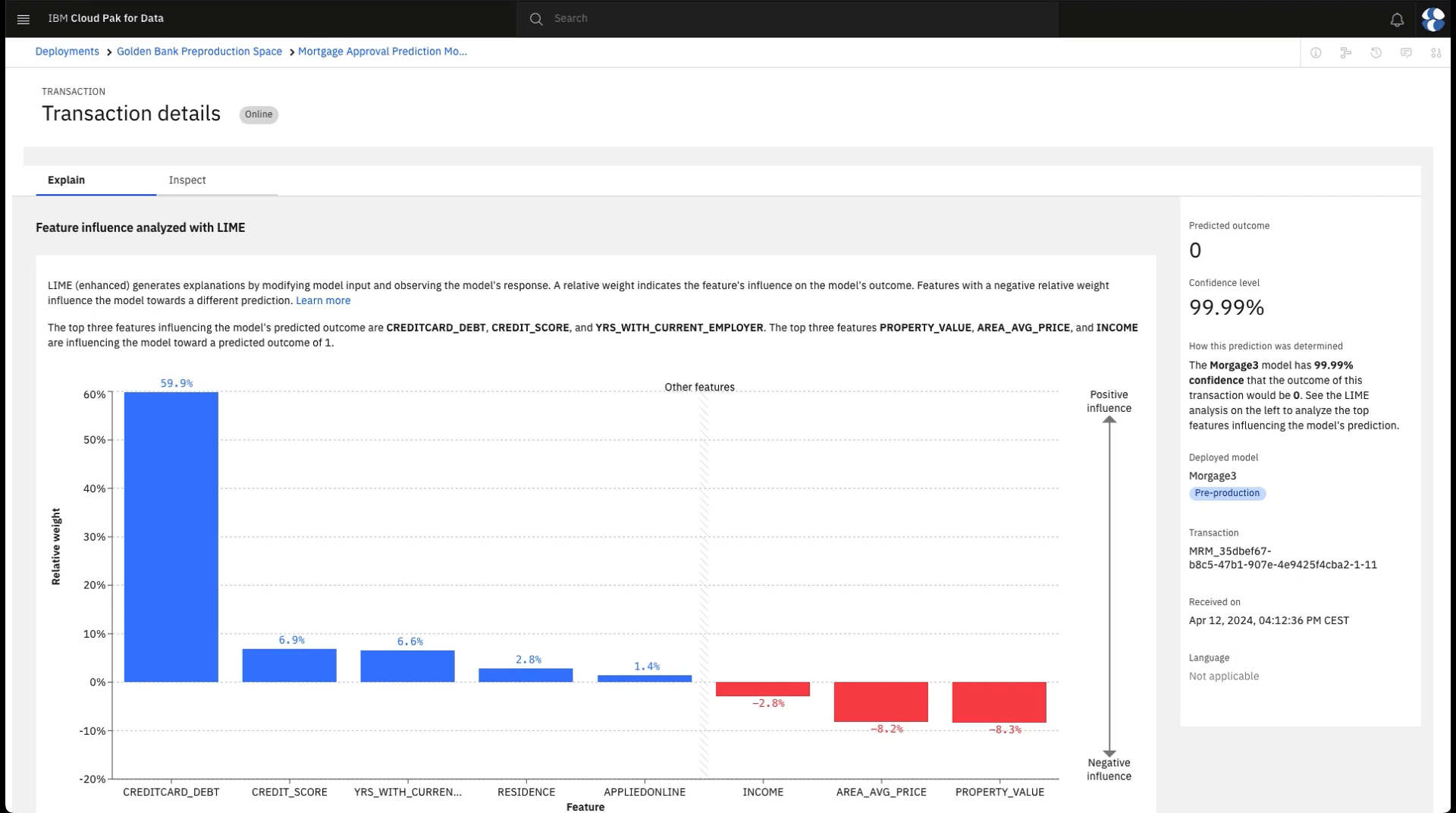

Tarefa 3b: Configurar explicabilidade
vídeo do tutorial de visualização Para visualizar essa tarefa, assista ao vídeo começando em 02:58.
Em seguida, siga estas etapas para configurar a explicabilidade
Selecione o método de explicação
Shapley Explicações Aditivas, ou SHAP, usa todas as combinações possíveis de entradas para descobrir como cada entrada move uma predição em direção ou para longe de um valor médio de predição ou pontuação de confiança. Explicações agnósticas do modelo interpretável local, ou LIME, constrói modelos lineares esparsos para descobrir a importância de cada recurso. O SHAP é mais completo e o LIME é mais rápido.
  1. Clique em Explicabilidade.
  2. Ao lado de Parâmetros, clique no ícone Editar Editar.
  3. Ative a opção Explicação global.
  4. Para o método de explicação global, selecione LIME (aprimorado).
  5. Para o Método de explicação local, selecione LIME (aprimorado).
  6. Clique em Avançar.
Configurar explicabilidade global
A SHAP quantifica a influência que cada recurso faz sobre o resultado do modelo. A SHAP produz um traçado de resumo que é adequado para explicações globais, mas também pode gerar explicações de predição única.
  1. Revise as configurações e aceite os valores padrão nas seções a seguir:
    • Configurações de explicação global
    • Configurações do LIME
  2. Clique em Avançar.
Selecione os recursos controláveis
É possível especificar os recursos que você deseja controlar ao executar uma análise para mostrar quais recursos foram mais importantes na determinação do resultado do modelo.
  1. Revise a lista de recursos controláveis.
  2. Clique em Salvar.
A imagem a seguir mostra a configuração de explicabilidade concluída Agora você está pronto para configurar a justiça.

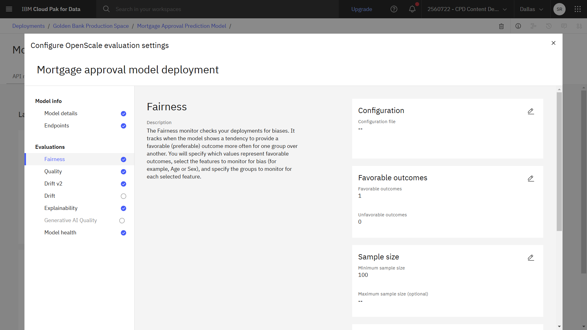

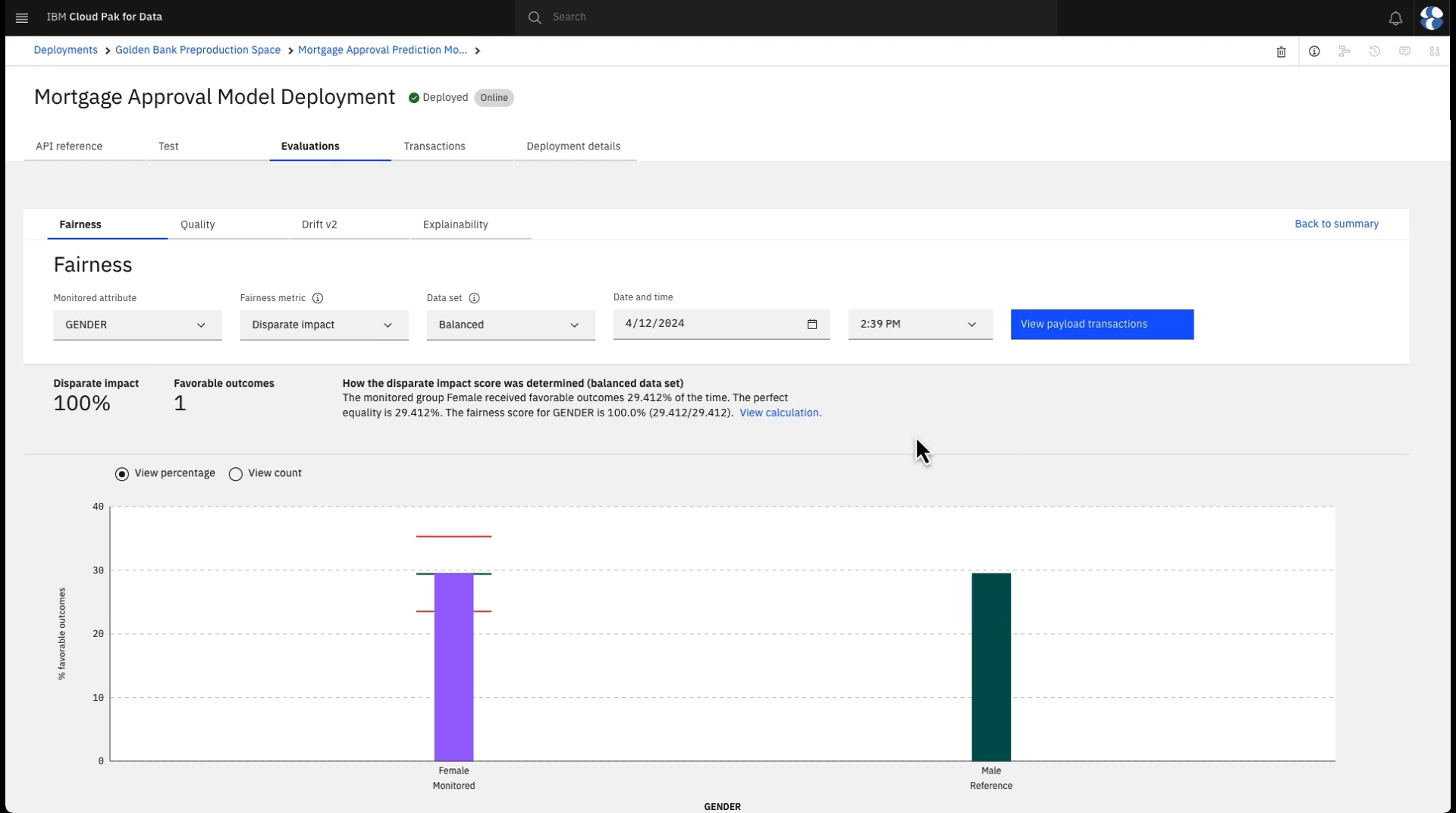

Tarefa 3c: Configurar justiça
vídeo do tutorial de visualização Para visualizar essa tarefa, assista ao vídeo começando em 04:06.
Em seguida, siga estas etapas para configurar a justiça.
Selecione um tipo de configuração
Você pode configurar o fairness manualmente ou carregar um arquivo de configuração gerado usando o notebook Jupyter fornecido.
  1. Clique em Justiça.
  2. Ao lado de Configuração, clique no ícone Editar Editar.
  3. Selecione Configurar manualmente para o Tipo de configuração
  4. Clique em Avançar.
Selecione os resultados favoráveis
Para essa implementação de modelo, um resultado favorável é quando um candidato é aprovado para uma hipoteca e um resultado desfavorável é quando um candidato não é aprovado..
  1. Na tabela, selecione Favorável para o valor 1 , que representa que o requerente está aprovado para uma hipoteca...
  2. Na tabela, selecione Desfavorável para o valor 0 , que representa que o requerente não está aprovado para uma hipoteca.
  3. Clique em Avançar.
Tamanho da amostra
Ajuste o tamanho da amostra com base no conjunto de dados que você usará para avaliar o modelo
  1. Altere Tamanho mínimo da amostra para 100.
Métrica
O monitor de imparcialidade rastreia diversas métricas de imparcialidade. O impacto díspar é o rácio entre a percentagem de resultados favoráveis para o grupo monitorizado e a percentagem de resultados favoráveis para o grupo de referência.
  1. Revise as métricas monitoradas geradas de todos os dados para aplicar aos recursos monitorados e, em seguida, revise as métricas geradas a partir dos dados de feedback para aplicar aos recursos monitorados.
  2. Aceite as métricas padrão e clique em Avançar.
  3. Aceite os valores padrão para os limites inferior e superior e clique em Avançar..

Você deseja monitorar a tendência do modelo implementado para fornecer um resultado favorável para um grupo sobre outro. Nesse caso, você deseja monitorar o modelo para a propensão de gênero
  1. Selecione o campo GENDER .
  3. Se os valores estiverem listados na tabela:
    1. Verificar fêmea: monitorado
    2. Check Male: Referência.
  4. Se os valores não estiverem listados na tabela:
    1. No campo Incluir valor customizado , digite Female.
    2. Clique em Incluir valor.
    3. Selecione Monitorado próximo a Masculino na tabela..
    4. No campo Incluir valor customizado , digite Female.
    5. Clique em Incluir valor.
    6. Selecione Referência ao lado de Masculino na tabela
  5. Clique em Avançar.
  6. Aceite o limite padrão para o grupo monitorado e clique em Salvar.
A imagem a seguir mostra a configuração de justiça concluída. Agora você está pronto para configurar a qualidade.
Tarefa 3d: Configurar qualidade
vídeo do tutorial de visualização Para visualizar esta tarefa, assista ao vídeo a partir do minuto 05:17.
Em seguida, siga estas etapas para configurar a qualidade. O monitor de qualidade avalia quão bem o seu modelo prevê resultados precisos.
  1. Clique em Qualidade.
  2. Ao lado de Limites de qualidade, clique no ícone Editar Editar.
  3. Altere o valor para Área sob ROC para 0.7
  5. Altere o Tamanho mínimo de amostras para 100.
  6. Clique em Salvar.
A imagem a seguir mostra a configuração de qualidade concluída Agora você está pronto para configurar o desvio.

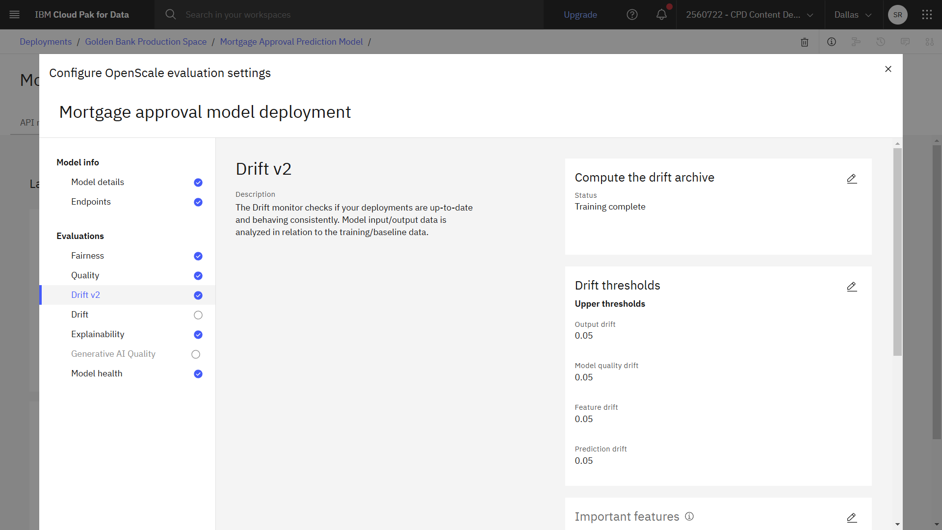

Tarefa 3e: Configurar desvio
vídeo do tutorial de visualização Para visualizar esta tarefa, assista ao vídeo a partir do minuto 05:42.
Por último, siga estas etapas para configurar o desvio. O monitor Desvio verifica se suas implementações estão atualizadas e se comportam de forma consistente.
  1. Clique em Desvio v2..
  2. Ao lado de Calcular o arquivo de desvio, clique no ícone Editar Editar.
  3. Para a Opção de cálculo, selecione Cálculo no Watson OpenScale Essa opção informa ao Watson OpenScale para executar uma análise dos dados de treinamento para determinar as distribuições de dados dos recursos.
  5. Aceite os valores padrão para os limites superiores e clique em Avançar.
  6. Para os recursos importantes, selecione todas as colunas e clique em Next.
  7. Em Most important features (Recursos mais importantes ), selecione as seguintes colunas e clique em Next (Avançar ).
    • DÍVIDA_DO_CARTÃO_DE_CRÉDITO
    • INCOME
    • FINANCIAMENTOS
    • VALOR DO EMPRÉSTIMO
    • VALOR_DA_PROPRIEDADE
  8. Aceite os valores padrão para o tamanho da amostra e clique em Salvar
  9. Clique no X para fechar a janela e esperar o Watson OpenScale buscar os monitores.
A imagem a seguir mostra a configuração concluída no espaço de implementação Agora você está preparado para monitorar a implementação do modelo.
Tarefa 4: Avaliar o modelo
vídeo do tutorial de visualização Para visualizar esta tarefa, assista ao vídeo a partir do minuto 06:22.
Siga estas etapas para usar dados de validação para avaliar o modelo:
  1. A partir do menu Ações, selecione Avaliar agora.
  2. A partir da lista de opções de importação, selecione a partir do arquivo CSV.
  3. Arraste o arquivo de dados Golden Bank_HoldoutData.csv que você transferiu por download do projeto para dentro do painel lateral.
  4. Clique em Fazer upload e avaliar e aguarde a conclusão da avaliação.
  5. Quando a avaliação for concluída, você verá o número de testes executados, testes aprovados e testes com falha. Role para ver os resultados para Justiça, Qualidade, Desvioe Explicação global.
A imagem a seguir mostra o resultado da avaliação para o modelo implementado Agora que avaliou o modelo, você está pronto para observar a qualidade do modelo.
modelo avaliado
Tarefa 5: Observar os Monitores de Modelo para Qualidade
vídeo do tutorial de visualização Para visualizar esta tarefa, assista ao vídeo a partir do minuto 06:36.
O monitor de qualidade Watson OpenScale gera um conjunto de métricas para avaliar a qualidade de seu modelo. É possível usar essas métricas de qualidade para determinar o quão bem seu modelo prevê os resultados. Quando a avaliação que usa os dados de validação for concluída, siga estas etapas para observar a qualidade ou precisão do modelo:
  1. Na seção Qualidade, clique no ícone ConfigurarConfigurar. Aqui é possível ver que o limite de qualidade configurado para esse monitor é de 70% e que a medição de qualidade que está sendo usada é a área sob a curva ROC.
  2. Clique no X para fechar a janela e retornar à tela de avaliação de modelo.
  3. Na seção Qualidade, clique no ícone Detalhes Detalhes para ver os resultados detalhados da qualidade do modelo. Aqui você vê um número de cálculos de métrica de qualidade e uma matriz de confusão mostrando decisões de modelo corretas, juntamente com falsos positivos e falsos negativos. A área calculada sob a curva ROC é 0.9 ou superior, o que excede o limite 0.7 , portanto, o modelo está atendendo seu requisito de qualidade.
  4. Clique em Voltar ao resumo para retornar à tela de detalhes do modelo..
A imagem a seguir mostra os detalhes de qualidade em Watson OpenScale Agora que você observou a qualidade do modelo, é possível observar a justiça do modelo.

Tarefa 6: Observar os monitores de modelo para justiça
vídeo do tutorial de visualização Para visualizar esta tarefa, assista ao vídeo a partir do minuto 07:20.
O monitor de justiça do Watson OpenScale gera um conjunto de métricas para avaliar a imparcialidade de seu modelo. É possível usar as métricas de justiça para determinar se o seu modelo produz resultados propensos. Siga estas etapas para observar a justiça do modelo:
  1. Na seção Equidade, clique no ícone ConfigurarConfigurar. Aqui você consulta que o modelo está sendo revisado para garantir que os candidatos estão sendo tratados imparcialmente, independentemente de seu gênero. As mulheres são identificadas como o grupo monitorado para quem a equidade está sendo medida e o limite para a equidade é ser de pelo menos 80%. O monitor de equidade usa o método de impacto discrepante para determinar a equidade. O impacto díspar compara a porcentagem dos resultados favoráveis de um grupo monitorado com a porcentagem dos resultados favoráveis de um grupo de referência.
  3. Na seção Equidade, clique no ícone Detalhes Detalhes para ver os resultados detalhados da equidade do modelo. Aqui você vê a porcentagem de candidatos do sexo masculino e feminino que estão sendo aprovados automaticamente, juntamente com uma pontuação de justiça de mais de 100%, portanto, o desempenho do modelo excede muito o limite de imparcialidade de 80% necessário.
  4. Anote os conjuntos de dados identificados Para assegurar que as métricas de imparcialidade sejam mais precisas, o Watson OpenScale usa a perturbação para determinar os resultados em que apenas os atributos protegidos e as entradas de modelo relacionadas são alterados enquanto outros recursos permanecem os mesmos. A perturbação muda os valores do recurso do grupo de referência para o grupo monitorado, ou vice-versa. Essas balizas adicionais são usadas para calcular a equidade quando o conjunto de dados "balanceados" for usado, mas também é possível visualizar os resultados de equidade usando apenas dados de carga útil ou de treinamento do modelo. Já que o modelo está se comportando imparcialmente, não necessário entrar em detalhes adicionais para esta métrica.
    Conjuntos de dados de justiça
  5. Clique em Voltar ao resumo para retornar à tela de detalhes do modelo..
A imagem a seguir mostra os detalhes de justiça no Watson OpenScale. Agora que você observou a justiça do modelo, é possível observar a explicabilidade do modelo.
Imparcialidade

Tarefa 8: Observe os monitores de modelo para explicabilidade
vídeo do tutorial de visualização Para visualizar esta tarefa, assista ao vídeo a partir dos 09:10.
Também é importante entender como o modelo chegou à sua decisão. Esse entendimento é necessário para explicar as decisões para as pessoas envolvidas na aprovação do empréstimo e para assegurar que os proprietários do modelo sejam válidos. Para compreender essas decisões, siga estas etapas para observar a explicabilidade do modelo:
  1. Clique na guia Transações
  2. No gráfico, selecione um intervalo de tempo para ver uma lista de transações durante esse período
  3. Para qualquer transação, clique em Explicar sob a coluna Ações. Aqui você vê a explicação detalhada desta decisão. Você verá as entradas mais importantes para o modelo junto com o quão importante cada uma foi para o resultado final. Barras azuis representam entradas que tenderam a suportar a decisão do modelo, enquanto barras vermelhas mostram entradas que podem ter levado a outra decisão. Por exemplo, um candidato pode ter renda suficiente para ser aprovado de outra forma, mas seu histórico de crédito ruim e a alta dívida juntos levam o modelo a rejeitar o aplicativo. Revise esta explicação para se tornar satisfeito sobre a base para a decisão do modelo.
  4. Opcional: se desejar aprofundar mais sobre como o modelo tomou sua decisão, clique na guia Inspecionar . Use o recurso Inspecionar para analisar a decisão para localizar áreas de sensibilidade em que pequenas mudanças em algumas entradas resultariam em uma decisão diferente e você mesmo pode testar a sensibilidade substituindo algumas das entradas reais por alternativas para ver se elas impactariam o resultado.. Clique em Executar análise para que Watson OpenScale revele as mudanças mínimas necessárias para entregar um resultado diferente. Selecione Analisar apenas recursos controláveis para limitar as mudanças apenas para os recursos controláveis
A imagem a seguir mostra a explicação de uma transação no Watson OpenScale. Você determinou que o modelo é exato e trata todos os candidatos de forma justa.. Agora, você pode avançar o modelo para a próxima fase em seu ciclo de vida.
Explicabilidade
