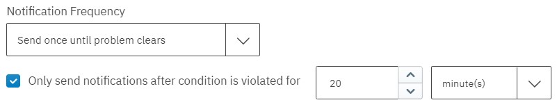

예를 들어 조건이 20분 동안 위반된 후에만 알림을 받도록 설정할 수 있습니다. 문제가 해결될 때까지 경고 알림을 한 번만 받기를 원할 수도 있습니다. 이 경우 다음과 같은 알림 빈도 설정으로 경보를 설정할 수 있습니다.
알림 알림 빈도 설정. 문제가 해결될 때까지 한 번 전송하고 20분 동안 조건을 위반한 후 전송합니다.
