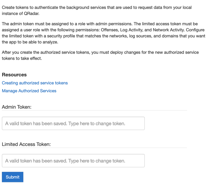

  10. 관리 토큰 문자열을 관리 토큰 필드에 붙여넣으십시오.
  11. 제한된 토큰 문자열을 제한된 액세스 토큰 필드에 붙여넣으십시오.
    토큰 화면
  12. 제출을 클릭하십시오.
