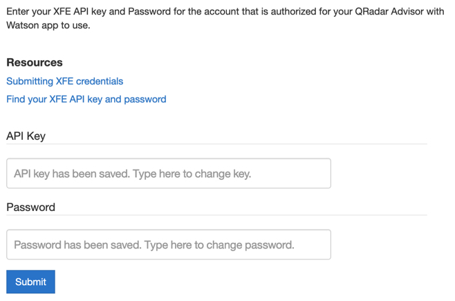

  1. 탐색 메뉴 ( 탐색 메뉴 아이콘 ) 에서 관리를 클릭하십시오.
  2. 앱 섹션의 QRadar Advisor with Watson아래에서 구성을 클릭하십시오.
  3. XFE 신임 정보 섹션에서 X-Force Exchange API키API 비밀번호를 입력하십시오.
    1. QRadar Advisor with Watson 앱에 등록하는 데 사용한 것과 동일한 IBMid 계정을 사용하여 IBM X-Force Exchange 에 로그인하고 설정 페이지 ( https://exchange.xforce.ibmcloud.com/settings/api ) 로 이동하십시오.
    2. 기존 API키가 없는 경우 생성을 클릭하십시오.
      참고: 단일 IBMid 계정에 대해 둘 이상의 API키가 존재할 수 있으므로 API키를 재생성하는 경우 이전 키와 새 키가 모두 작동합니다. 예를 들어 두 개의 서로 다른 인스턴스에서 두 개의 API 키를 사용하면 둘 다 작동하며, 해당 인스턴스의 조사 수는 등록된 IBM ID 계정에 할당된 할당량과 비교하여 결합되고 계산됩니다.
  4. 생성된 API 키와 해당 API 비밀번호를 복사하여 XFE 신임 정보 섹션에 붙여넣으십시오.
  5. 제출을 클릭하십시오.
    XFE 신임 정보 화면
