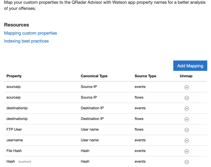

다음 예제는 V2.4.1 및 이전 버전을 표시합니다.
특성 맵핑 구성

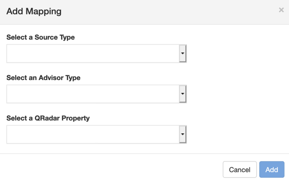

  3. 특성 맵핑 섹션에서 제안된 맵핑을 검토하거나 사용자 정의 특성 추가 를 클릭하여 새 특성 맵핑을 추가하십시오.
    1. 소스 유형 선택 목록의 이벤트 또는 플로우에서 선택하십시오.
    2. 어드바이저 유형 선택목록에서 QRadar 특성에 맵핑할 QRadar Advisor with Watson 특성의 유형을 선택하십시오.
    3. QRadar 특성 선택목록에서 맵핑할 QRadar 특성을 선택하십시오.
    4. 추가를 클릭하십시오.
    V2.5.0 에 대한 맵핑 추가 화면

    다음 예제는 V2.5.0 이상을 표시합니다.
    특성 맵핑 v2.5.0
