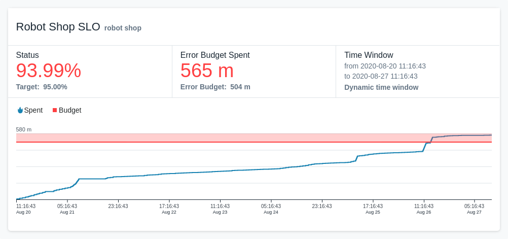

SLOウィジェット
SLOウィジェットには、エラーバジェットチャートまたはインジケーターチャ ートのいずれかが表示されます。 このウィジェットは、SLOの設定された時間枠、またはUIの時間ピッカーで選択した時間範囲にわたるデータを表示するように設定できます。
次の画像は、「」という名前のエラーバジェットSLO Demo Widgetウィジェットを示しています。 このウィジェットは、目標値が Example Application SLO のアプリケーション 99%SLOを使用しています。 時間範囲は6時間に設定されており、ユーザーが選択した期間に基づいてデータが表示されます。 このSLOでは、イベントカウント型でしきい値が75ミリ秒に設定されたレイテンシ指標のブループリントを使用しています。 この例では、残りのエラー許容範囲が 0 を下回ったため、SLO が達成されませんでした。
SLO ウィジェット
SLO ウィジェットの追加

SLOウィジェットでは、データを表示する期間を選択できます。 ウィジェットのコントロールを使用して、 「選択した時間 」または「 SLO時間ウィンドウ」 のいずれかを選択してください。
  • 選択した時間 :タイムピッカーで選択した期間のデータを表示します。 たとえば、時間選択ツールを過去6時間に設定すると、ウィジェットはその期間のデータを表示します。 選択した期間が複数のウィンドウにまたがる場合、各ウィンドウはチャート上でそれぞれ異なる色で表示されます。 ステータスおよびエラー許容値は、選択された範囲における最新のSLO時間枠を反映しています。
  • SLOの時間範囲 :選択したSLOに対して設定された時間範囲のデータを表示します。 選択した期間が複数のウィンドウにまたがる場合、ウィジェットには最新のSLO時間ウィンドウのデータが表示されます。
注: ウィジェットの概要に表示されるSLOステータスおよびエラー許容値は、常にSLOの全時間枠に基づいて計算されます。 タイムピッカーでの選択に基づく動的な再計算はサポートされていません。
SLOウィジェットには、エラーバジェットチャートまたはインジケーターチャ ートのいずれかが表示されます。 ウィジェットを作成する際に、グラフの種類を選択します。 各ウィジェットには、1種類のグラフのみが表示されます。 両方のグラフタイプを表示するには、2つのウィジェットを作成し、それぞれに異なるグラフタイプを選択してください。
