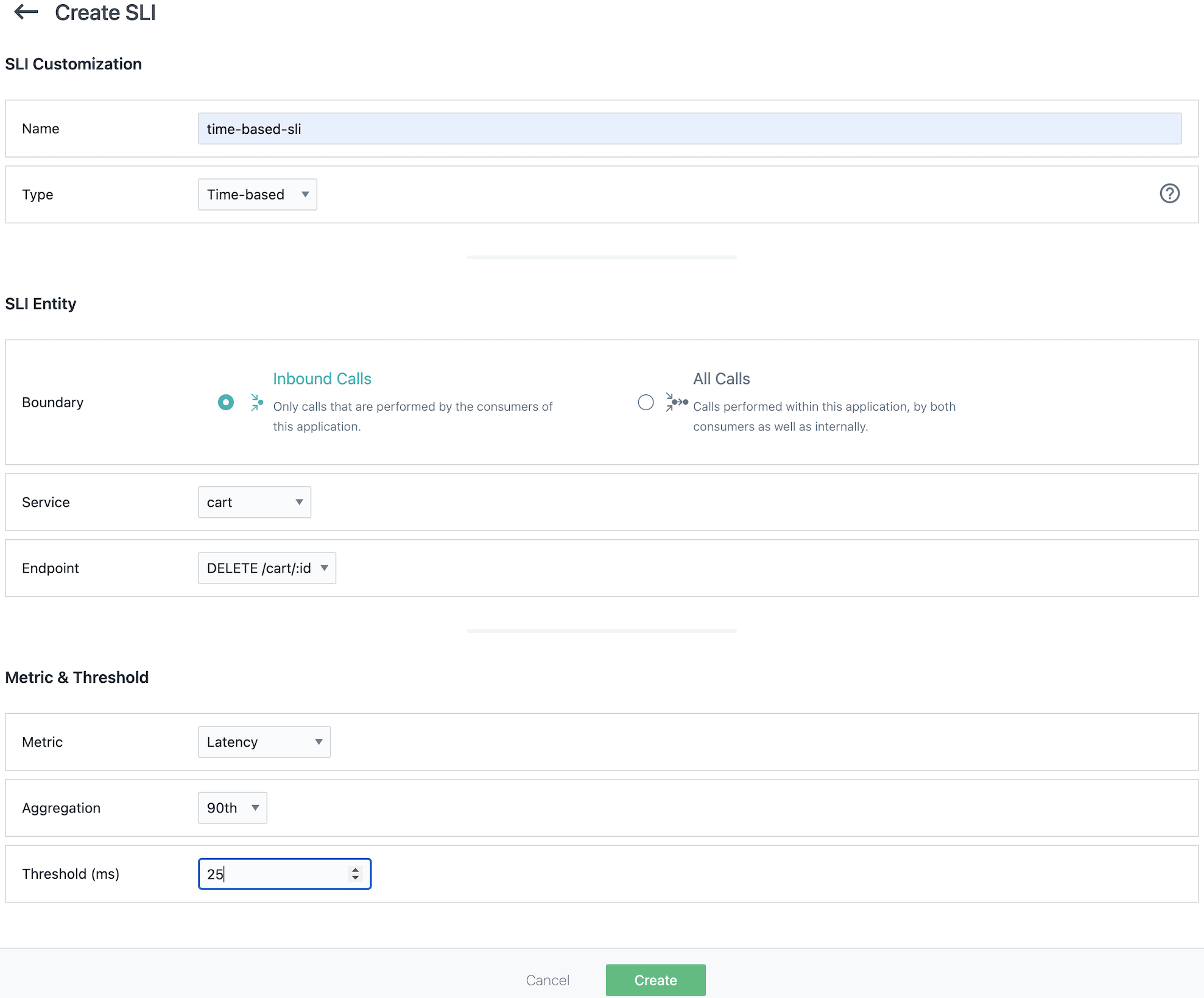

次の図は、アプリケーションk8s-demoに対して時間ベースのSLIがどのように設定されるかを示しています。 アプリケーションの境界スコープは、エンドポイントInbound Calls DELETE /cart/:id と、cartと呼ばれるサービスに制限されます。 評価されるメトリクスLatencyに設定され、推奨されるアグリゲーション90th percentileしきい値25 msです。
時間ベースのSLIの応用例
