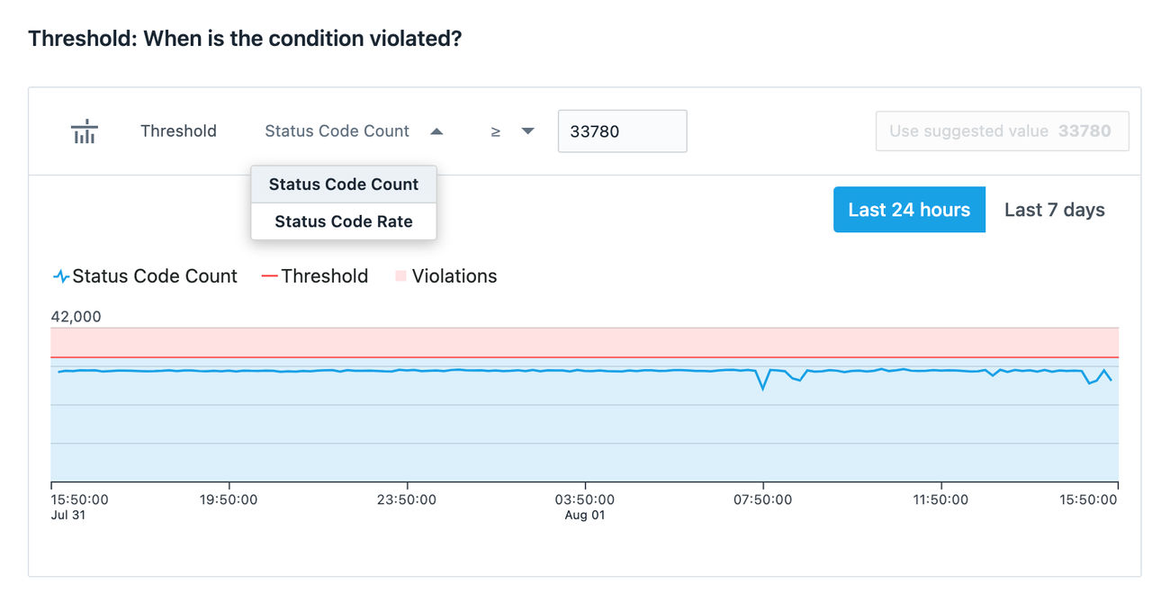

Codes de statut HTTP
Les mêmes options de configuration sont disponibles qu'en mode simple. Pour plus d'informations, voir Sélectionner une alerte.
De plus, dans la section « Seuil », vous pouvez choisir l'indicateur à utiliser pour l'évaluation des alertes; status code count ou status code rate. Quelle que soit la métrique que vous sélectionnez, utilisez une valeur de seuil basée sur les données d'historique que vous pouvez modifier.
L'image suivante illustre la configuration des alertes pour le code d'état « HTTP » :

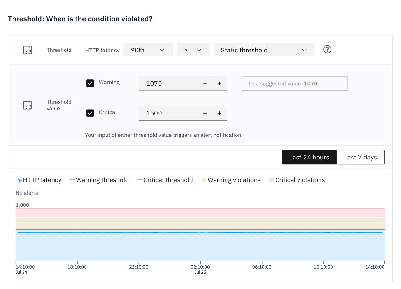

Une alerte est déclenchée lorsque la valeur agrégée (le temps pris par une requête Ajax provenant de l'application mobile, en tenant compte de la latence d' HTTP ) dépasse le seuil.
En fonction de la quantité de données historiques disponibles, Instana recommande une base de référence statique ou dynamique. Vous pouvez choisir une référence de saisonnalité quotidienne ou hebdomadaire lorsque vous disposez de données suffisantes.
Lorsqu'on utilise une saisonnalité statique, la valeur attendue pour chaque fenêtre temporelle est calculée à partir des tendances historiques et peut être ajustée à l'aide d'un seuil (par exemple, des écarts-types par rapport à la norme). Ce sensitivity paramètre détermine dans quelle mesure le système tolère les écarts par rapport à cette valeur de référence. Une sensibilité plus faible signifie qu'un nombre réduit de valeurs aberrantes est toléré avant qu'une violation ne soit signalée.

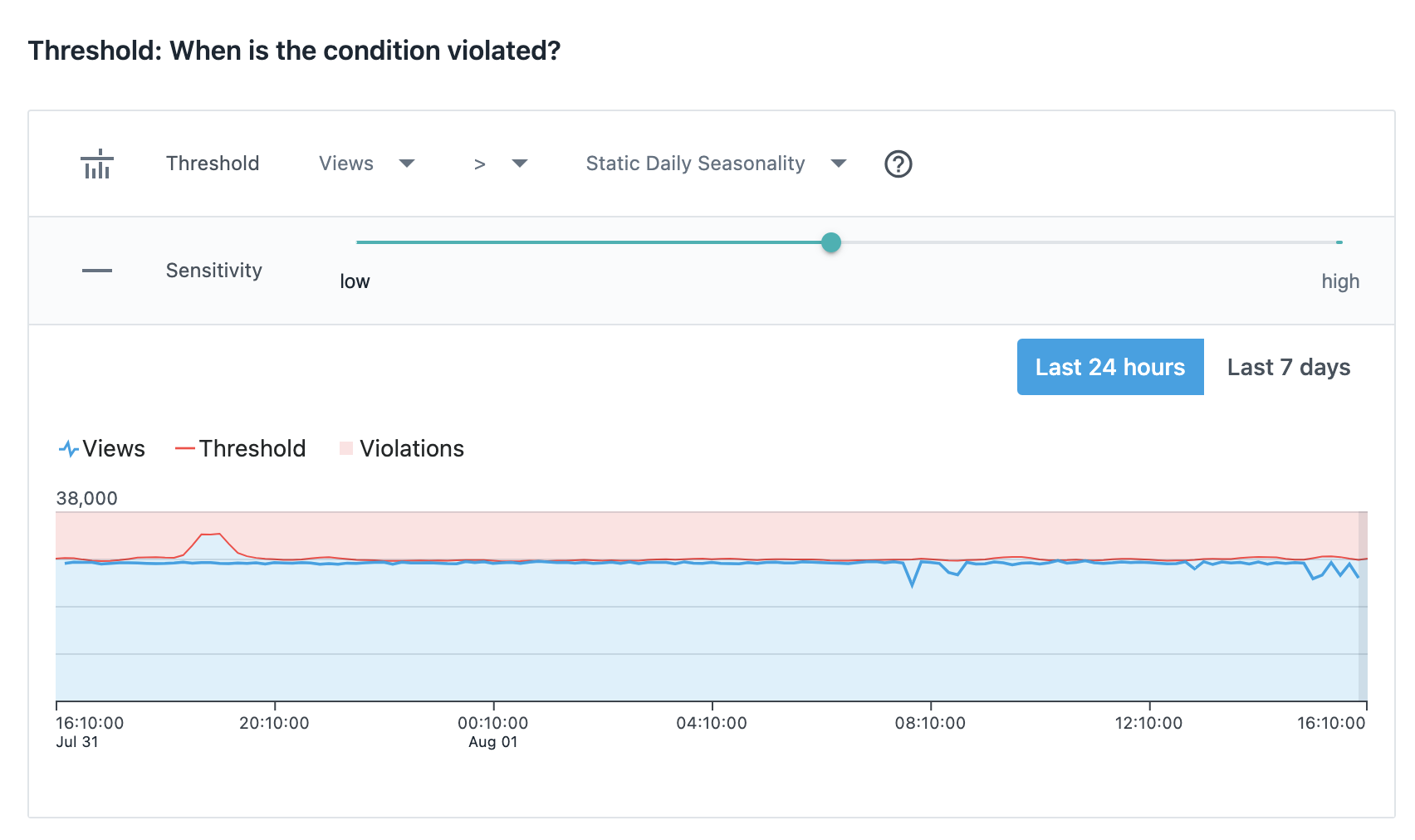

Seuil d'alerte
Vous pouvez configurer le seuil d'alerte de l'alerte intelligente. L'indicateur sous-jacent est une agrégation de balises liées à l'application mobile. Une fois le seuil d'alerte de Smart Alert configuré, l'aperçu de l'alerte affiché dans la boîte de dialogue présente la métrique, le seuil et les dépassements constatés dans les données historiques des dernières 24 heures ou des 7 derniers jours.
Figure 7. Aperçu de l'alerte

Choisissez un type de seuil
Vous pouvez choisir parmi les types de seuil statique suivants:
  • Seuil statique : utilise une valeur constante comme seuil.
  • Saisonnalité quotidienne statique: Utilise un seuil qui capture les modèles de répétition quotidienne de l'unité de mesure où chaque jour se comporte à peu près de la même façon, mais est différent tout au long de la journée. Par exemple, une application mobile qui a plus de trafic pendant la journée que pendant la soirée.
  • Saisonnalité Hebdomadaire statique: Utilise un seuil qui capture les modèles de répétition hebdomadaires de l'unité de mesure où chaque jour d'une semaine se comporte à peu près de la même façon, mais est différent tout au long de la semaine. Par exemple, une application mobile qui a plus de trafic les jours de travail que le week-end.
Pour la saisonnalité quotidienne statique, au moins 5 jours de données de métrique continues sont requis, mais 7 jours de données sont recommandés. Pour la saisonnalité hebdomadaire statique, au moins 2 semaines de données de métrique d'historique continues sont requises. L'alerte intelligente ne peut pas être créée lorsque ces exigences ne sont pas satisfaites.
Pour Seuil adaptatif, au moins 5 jours de données de métrique continues sont requis. Si cette condition n'est pas remplie, l'alerte intelligente peut tout de même être créée. La détection et l'alerte des problèmes commencent à fonctionner lorsque les exigences en matière de données sont satisfaites pour initialiser le modèle utilisé.
Choisissez une valeur seuil ou un niveau de sensibilité
Si vous choisissez « Seuil statique », le niveau de gravité est défini par défaut sur « Avertissement » et une valeur de seuil est proposée. Vous pouvez soit utiliser cette valeur recommandée, soit la remplacer par une valeur personnalisée. Pour définir un niveau de gravité supplémentaire, tel que « critique », cochez la case « Critique » et indiquez la valeur seuil correspondante.
Lorsque vous configurez la sensibilité, le niveau de gravité est défini par défaut sur « Avertissement », et vous pouvez régler la sensibilité à l'aide d'un curseur. Pour définir un niveau de sensibilité distinct pour les éléments critiques, cochez la case « Critique » et réglez le curseur.
Réglez la sensibilité pour affiner les limites de détection des anomalies. Par conséquent, vous recevez plus d'alertes. Toutefois, si vous souhaitez recevoir moins de notifications d'alerte, vous pouvez diminuer la sensibilité. Si vous diminuez la sensibilité, vous étendez les limites de détection qui définissent la plage de valeurs attendue de la métrique. En fonction de l'opérateur de seuil utilisé, une mesure qui dépasse la limite de détection supérieure ou inférieure est considérée comme une violation pouvant entraîner une alerte.

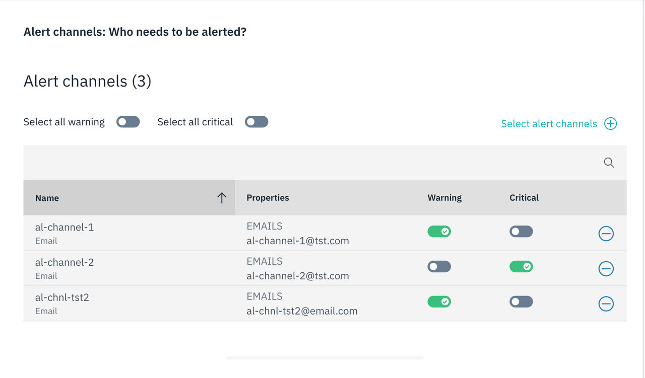

Vous pouvez choisir les canaux d'alerte pour l'envoi des notifications d'alerte. Dans Smart Alerts pour applications mobiles, vous pouvez configurer différents canaux d'alerte pour les niveaux de gravité « avertissement » et « critique ».
Si une valeur seuil est définie pour les niveaux de gravité « Avertissement » et « Critique », vous pouvez configurer les canaux d'alerte pour chaque niveau de gravité. Si une valeur seuil est définie pour les deux niveaux de gravité, tous les canaux d'alerte sont sélectionnés par défaut pour le niveau « avertissement ».
L'image suivante montre les canaux d'alerte pour lesquelles les deux niveaux de gravité ont été configurés :
Figure 9. Canaux d'alerte avec plusieurs niveaux de gravité

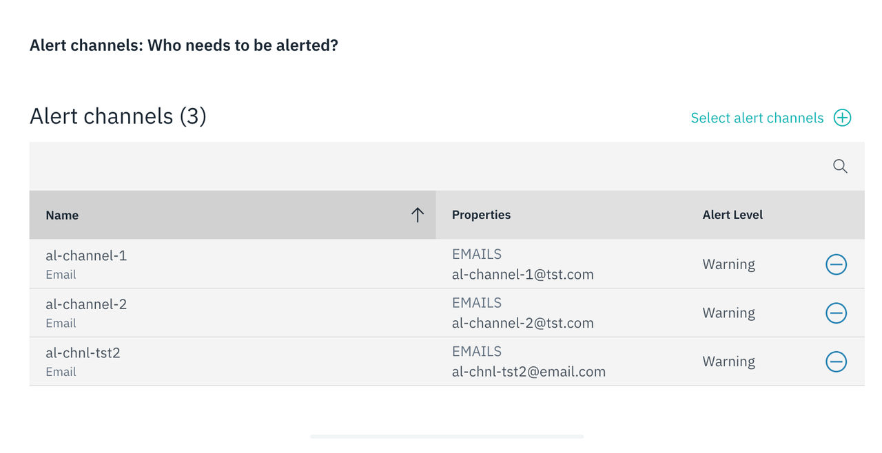

Si une valeur seuil est définie pour un seul niveau de gravité, ce niveau s'affiche pour chaque canal d'alerte en tant que « niveau d'alerte ».
L'image suivante montre les canaux d'alerte avec une seule gravité configurée :
Figure 10. Canaux d'alerte avec un seul niveau de gravité

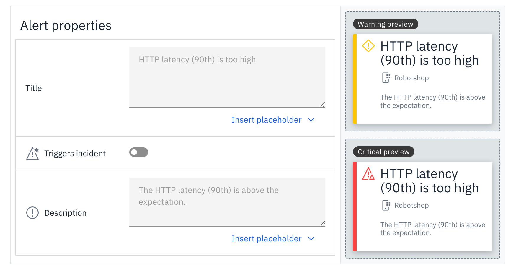

Propriétés d'alerte
L'ajout d'autres propriétés d'alerte est facultatif. Ces options permettent notamment de modifier le titre et la description par défaut de l'alerte, d'utiliser des espaces réservés pour créer des titres et des descriptions dynamiques, et de choisir si l'alerte doit déclencher un incident. Pour plus d'informations, consultez la section « Alertes ».
L'image suivante montre la configuration des propriétés supplémentaires d'une alerte :

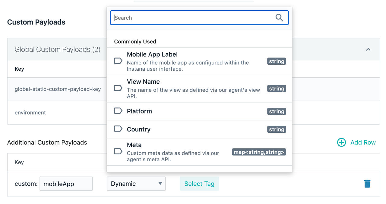

Les zones de contenu personnalisé dynamique dans une configuration spécifique à une alerte sont également prises en charge.
L'image suivante montre les options couramment utilisées que vous pouvez sélectionner pour Balise dynamique, y compris le libellé de l'application mobile, le nom de la vue, la plateforme, le pays et les métadonnées:
Figure 13. Charge personnalisée dynamique
Vous pouvez utiliser les suggestions pour sélectionner la clé appropriée pour la balise dynamique choisie ou l'ajouter manuellement, comme indiqué dans l'image suivante :
