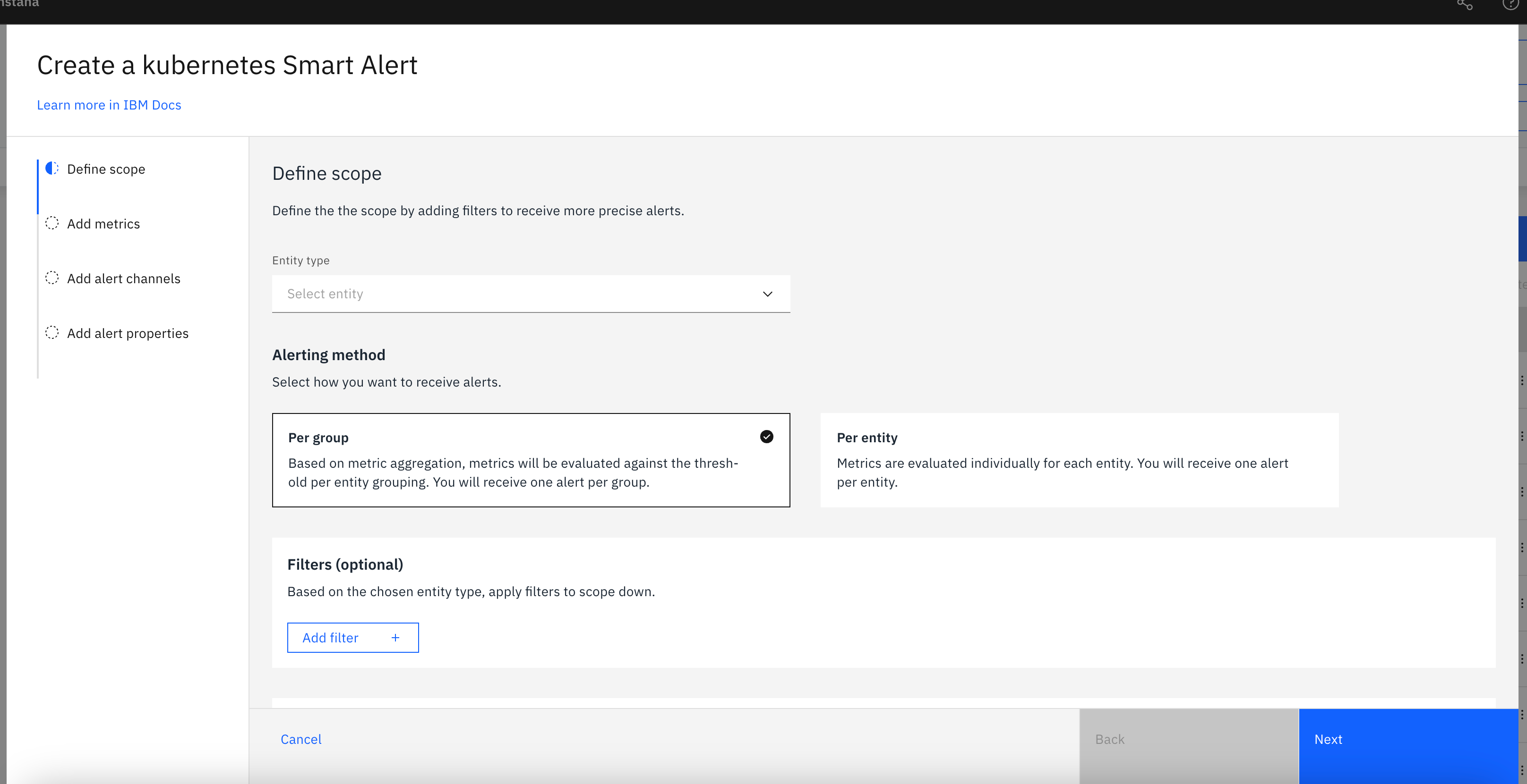

  2. Dans l'onglet « Alertes intelligentes », cliquez sur « Créer une alerte intelligente ». La boîte de dialogue de configuration « Créer une alerte intelligente » s'ouvre.
    Figure 4 Créer une alerte intelligente dans l' Kubernetes
  3. Terminez la configuration de votre alerte.
