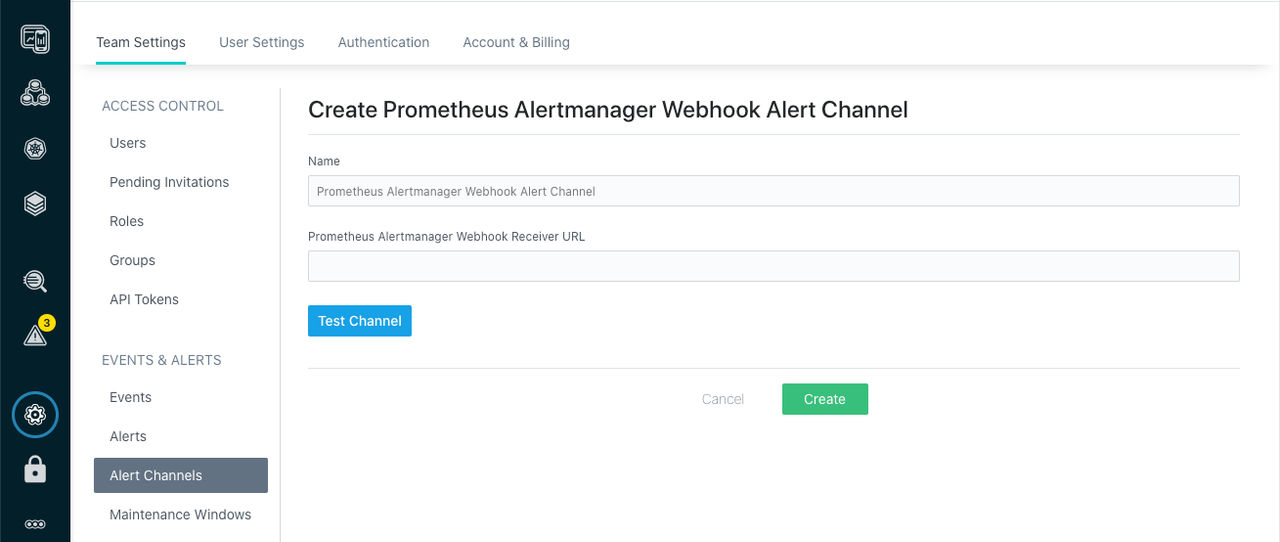

Création d'un canal d'alerte Alertmanager Webhook sur Prometheus
Pour créer un canal d'alerte « Prometheus Alertmanager Webhook », cliquez sur Paramètres > Paramètres généraux > Événements et alertes > Canaux d'alerte > Ajouter un canal d'alerte dans l'interface utilisateur d' Instana, puis cliquez sur « Prometheus Alertmanager Webhook ».
Capture d'écran : Prometheus Alertmanager Webhook
Instana envoie des alertes via ce canal d'alerte sous forme de requêtes HTTP POST au récepteur Alertmanager Prometheus Webhook configuré, par exemple Alert Snitch ou SNMP Notifier.
