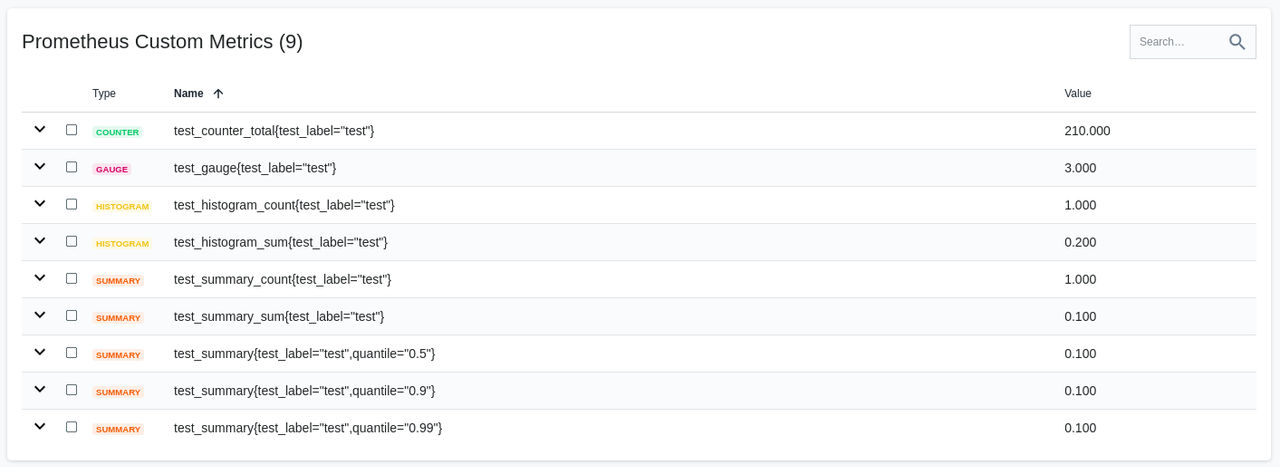

Instana com.instana.plugin.java détectera automatiquement la bibliothèque client Prometheus Java, et les métriques s'afficheront sur le tableau de bord JVM.

Par défaut, la bibliothèque du client Java Prometheus enregistre toutes les mesures avec un CollectorRegistry.defaultRegistry global. Dans ce cas, Instana trouvera automatiquement les mesures nregistrées et les surveillera par défaut.
