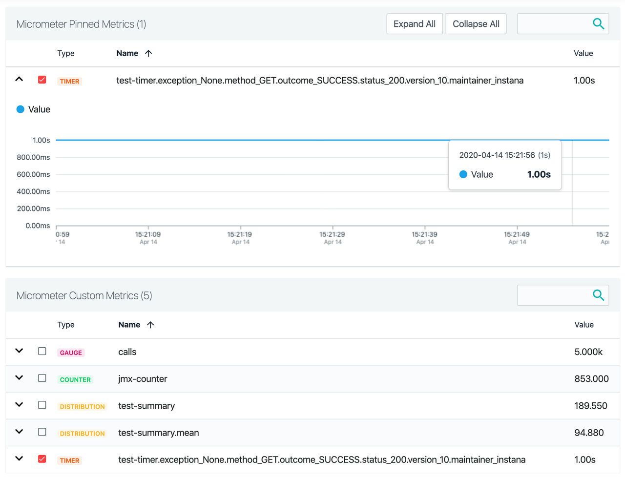

L'exemple suivant présente les noms de métriques qui contiennent des balises concaténées lorsque celles-ci ne sont pas extraites :
exception=None, method=GET, outcome=SUCCESS,
status=200, version=1.0, maintainer=instana
Figure 1. Types métriques d' Micrometer
Métrique de temporisateur

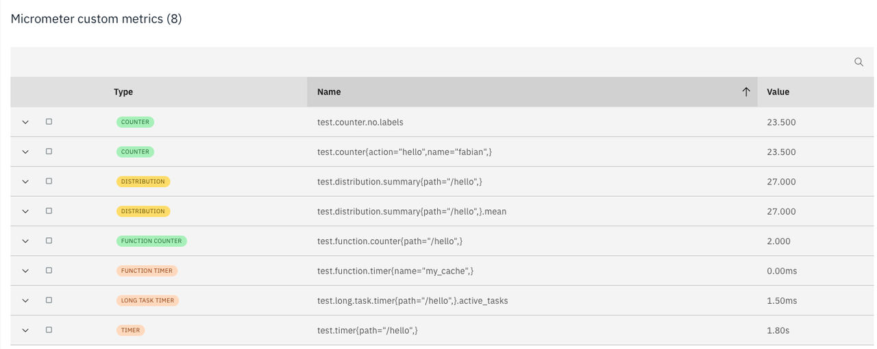

L'exemple suivant présente les noms des indicateurs lors de l'extraction des balises :
{action="hello",name="fabian",}
Figure 2. Types métriques d' Micrometer
