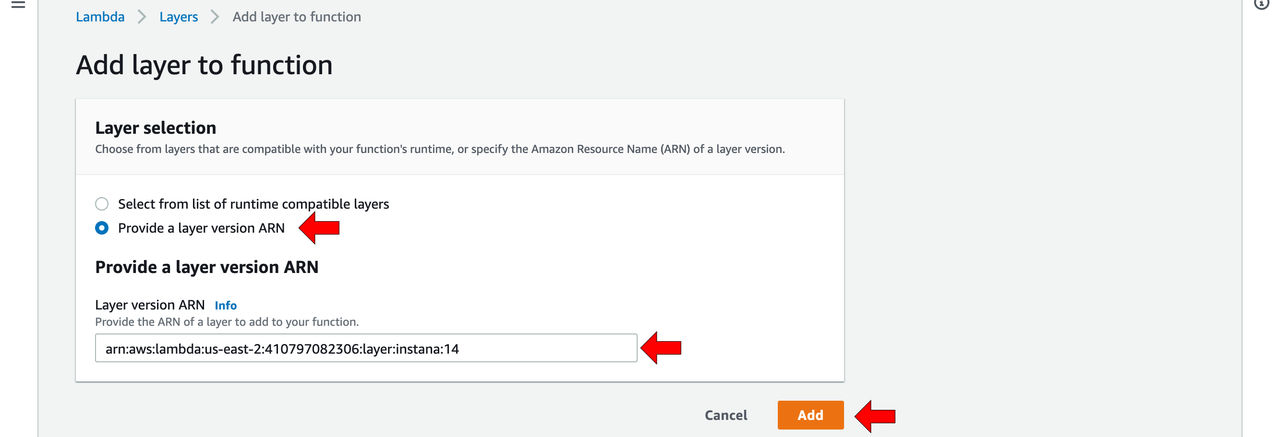

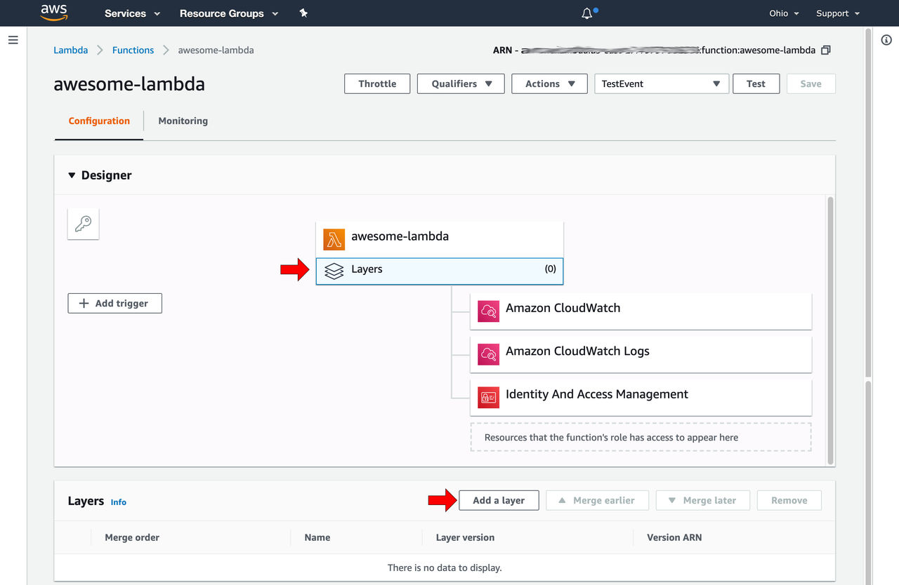

  1. Ajoutez la couche Instana Lambda à votre fonction.
    1. Sur la page de configuration de votre fonction Lambda, cliquez sur la case Layers , puis cliquez sur Add a layer.
      couche
    2. Dans la fenêtre contextuelle qui s'ouvre, sélectionnez « Fournir un ARN de couche », puis copiez-collez l'ARN de la couche Lambda « Instana » correspondant à votre région. Vous trouverez l'ARN correspondant dans la section « Lambda Layers » du site Instana.
      sélection de couche

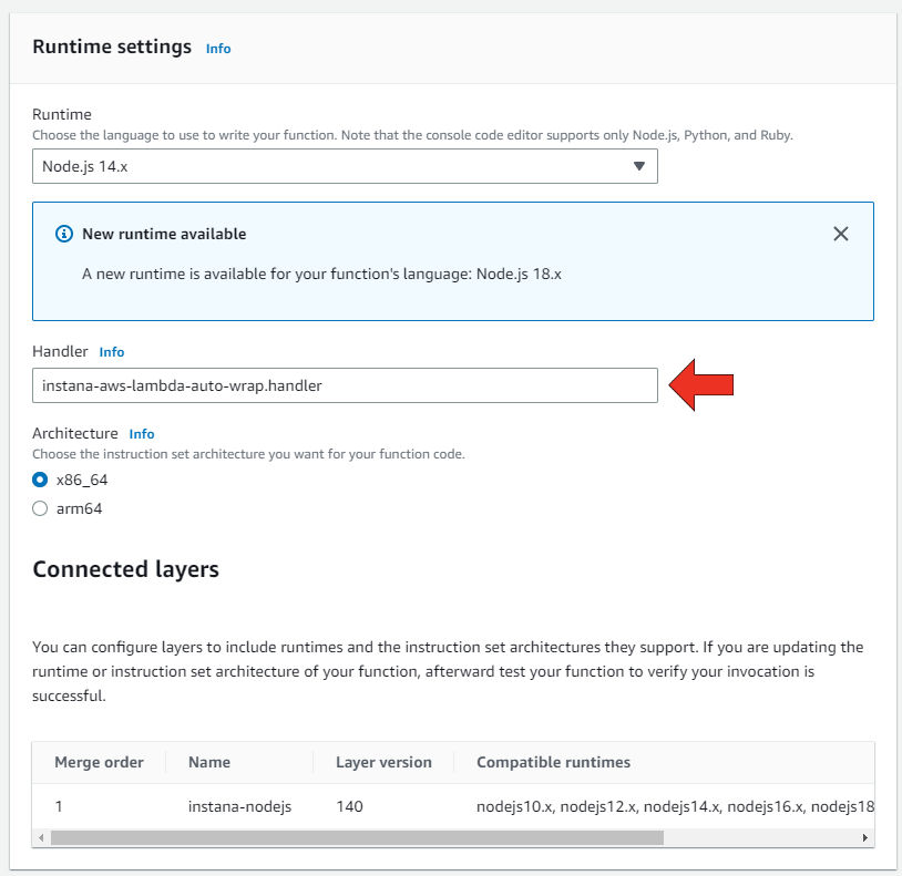

  2. Configurez le gestionnaire Lambda.
    Définissez le gestionnaire sur instana-aws-lambda-auto-wrap.handler si vous utilisez CommonJS.
    Définissez le gestionnaire sur instana-aws-lambda-auto-wrap-esm.handler si vous utilisez les modules ES ( ES6 ) (disponible à partir de la version 223 de la couche).

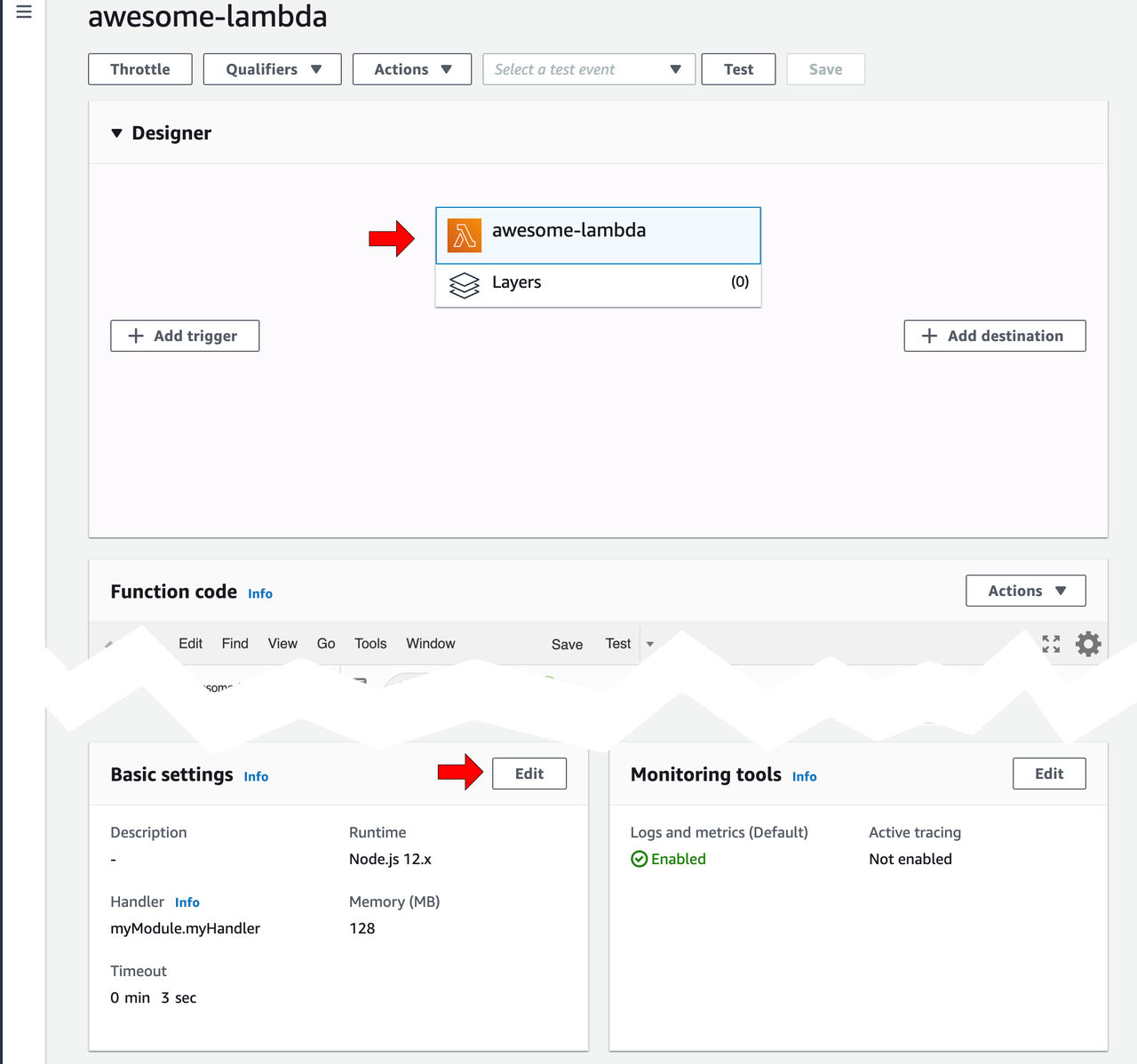

    Pour modifier le paramètre du gestionnaire Lambda, recherchez la section "Paramètres de base" sur la page de configuration.
    Bouton d'édition de la section Paramètres de base
    Cliquez sur « Modifier » et insérez dans instana-aws-lambda-auto-wrap.handler le champ intitulé « Handler ».
    Modifier les paramètres de base pour définir le gestionnaire d' Instana
    La couche Lambda d' Instana déclenche automatiquement le gestionnaire d'exécution par défaut d' Node.jsindex.handler. Si vous utilisez un gestionnaire personnalisé, indiquez-le dans la variable d'environnement LAMBDA_HANDLER afin d'en informer la couche Lambda d' Instana. Voir la section suivante pour toutes les variables d'environnement qui doivent être définies.

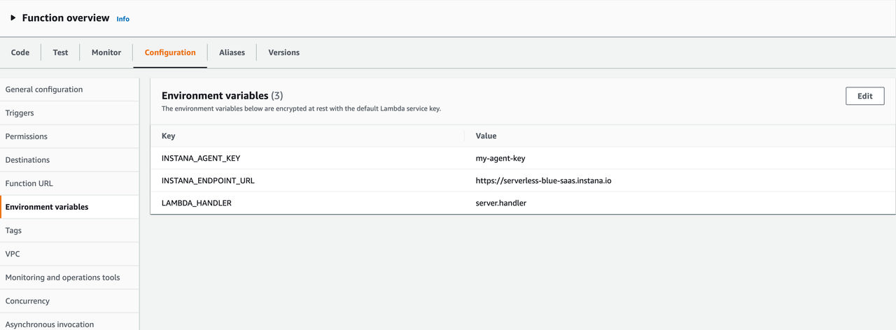

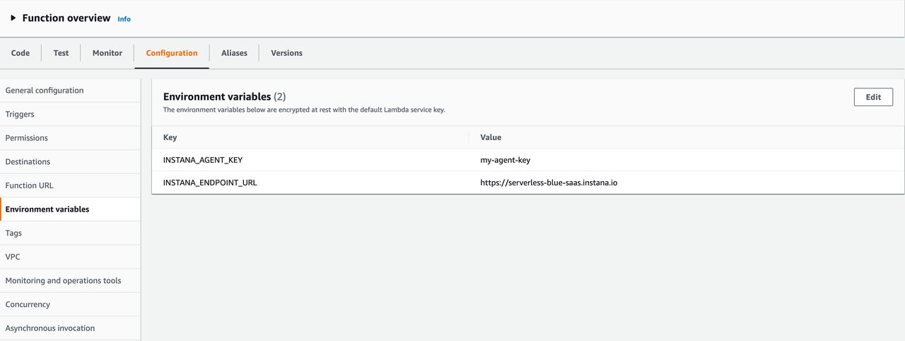

  3. Configurez les variables d'environnement.
    Ajoutez les variables d'environnement suivantes :
    • INSTANA_ENDPOINT_URL: Cette variable correspond à votre point de terminaison de surveillance sans serveur. Veillez à utiliser la valeur correcte pour votre région qui commence par https://serverless-.
    • INSTANA_AGENT_KEY: votre clé d'agent.
    • LAMBDA_HANDLER: définissez votre gestionnaire personnalisé. Si votre fichier principal est myModule.js, qui exporte la fonction myHandler, définissez la variable d'environnement sur myModule.myHandler. La valeur par défaut est index.handler.
    Dans l'exemple suivant, le gestionnaire Lambda principal d'origine est index.js, et vous n'avez donc pas besoin de définir la variable d'environnement LAMBDA_HANDLER.
    Dans l'exemple suivant, le gestionnaire Lambda principal d'origine est server.js, et vous devez donc définir la variable d'environnement LAMBDA_HANDLER sur server.handler.
    paramètres pour les variables d'environnement personnalisées
    Vous pouvez également obtenir les valeurs correctes de ces variables d'environnement en vous rendant sur votre installation d' Instana, puis en cliquant sur « Agents & collectors » > « Instana agents » > « Install agents » > « AWS Lambda ».

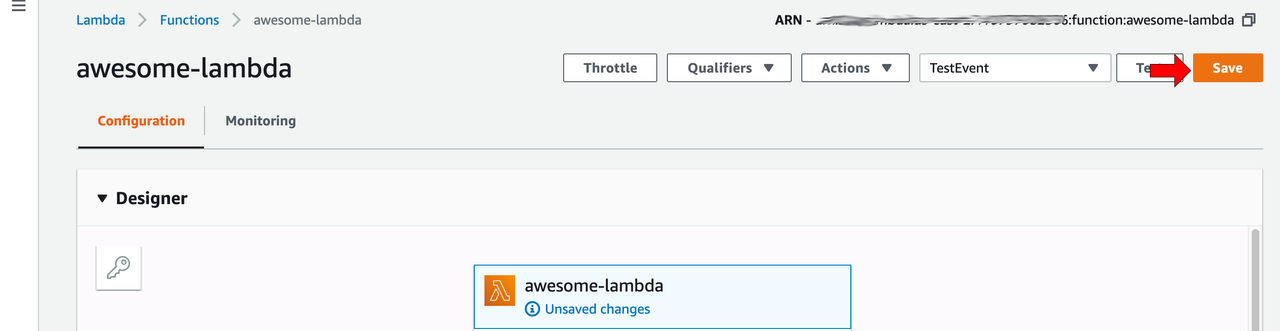

  4. Sauvegardez la définition de la fonction Lambda.
    sauvegarder

Vous pouvez également fournir la clé d'agent d' Instana via le magasin de paramètres SSM ( System Manager ) de AWS.
  1. Ajoutez la clé d'agent d' Instana s à votre magasin de paramètres SSM. Mémorisez ou copiez le nom du paramètre.
  2. Supprimez INSTANA_AGENT_KEY de vos variables d'environnement.
  3. Ajoutez INSTANA_SSM_PARAM_NAME à vos variables d'environnement avec le nom de paramètre copié.
  4. Si vous avez ajouté le paramètre en tant que"SecureString", vous devez également définirINSTANA_SSM_DECRYPTION=true . Si vous avez utilisé le type "String", aucune variable supplémentaire n'a besoin d'être définie.
Remarque :
Important : la prise en charge de SSM implique les précisions suivantes : si vous ne supprimez pas INSTANA_AGENT_KEY de vos variables d'environnement, les variables d'environnement SSM seront ignorées. Si votre fonction Lambda a une durée de vie très courte, il se peut que la récupération SSM ne soit pas terminée avant la fin de la fonction. Dans ce cas, il se peut que la clé d'agent « Instana » ne soit pas récupérée. Pour éviter ce problème, indiquez la clé directement via la variable d'environnement INSTANA_AGENT_KEY.
