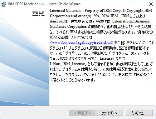

3. Licensed Materials
「spss_mod_clt_64b_18.6_win_ml.zip」ファイルを右クリックし、[すべて展開...]をクリックします。
[圧縮(ZIP形式)フォルダーの展開]というウィンドウが起動します。
2).ここで、[展開(E)]をクリックしてください。
すると、同じフォルダ内に「sspss_mod_clt_64b_18.6_win_ml」というフォルダが作成されます。
3).「spss_mod_clt_64b_18.6_win_ml」フォルダにある「setup.exe」を右クリックして[その他]->[管理者として実行]をクリックします。
(「setup」という表記の場合、種類はアプリケーションです。)
ユーザーアカウント制御:「次のプログラムにこのコンピュータへの変更を許可しますか?」
というメッセージが出ましたら、[はい]をクリックしてインストールを開始してください。
■「次へ(N)」をクリックしてください。

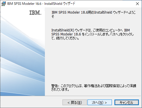

4. IBM SPSS Modeler 18.6 用の InstallShield ウィザードへようこそ

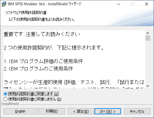

5. ソフトウェア使用許諾契約書を熟読して、同意してください
■「使用許諾契約書に同意します。(A)」を設定し、「次へ(N)」をクリックしてください。

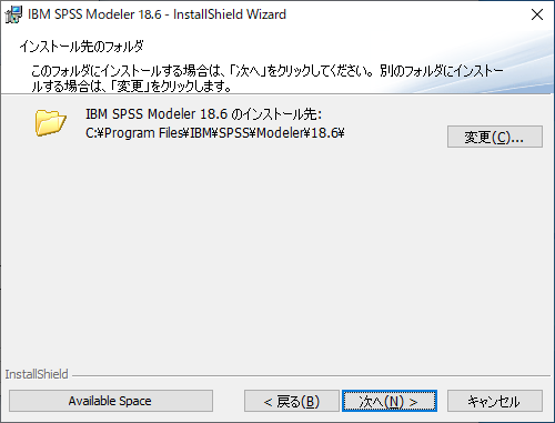

6. IBM SPSS Modeler 18.6 のインストールフォルダの選択
■IBM SPSS Modeler 18.6 をインストールするフォルダを設定し、「次へ(N)」をクリックしてください。デフォルト(そのまま)の設定でインストールすることをお奨めします。特定のフォルダへインストールする必要がある場合にはここでインストールフォルダを変更してください。
別のドライブへインストールしなければならない場合は、「C:」の部分だけを、「D:」や「E:」などに変更するようにしてください。フォルダも指定される場合は、ドライブ直下ではなく必ずフォルダ内を設定してください。

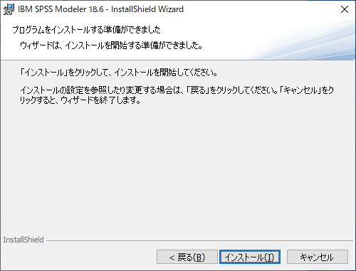

7. IBM SPSS Modeler 18.6 のインストール
■「インストール(I)」をクリックしてください。IBM SPSS Modeler 18.6 のインストールが開始されます。
インストールの際、Modeler 18.6 が使用するアプリケーションに影響のあるファイルが使用中の場合に注意を促すメッセージが表示されることがあります。
[使用中のファイル 更新する必要のあるファイルが使用中です。] が表示された場合、
[アプリケーションを閉じない。(再起動が必要です。)]を選択して[OK]をクリックしてください。
[自動的に閉じて、アプリケーションを再起動する。]を選択してもアプリケーションの停止ができない場合は[アプリケーションを閉じない。(再起動が必要です。)]と同様に再起動が必要になります。
[自動的に閉じて、アプリケーションを再起動する。]を選択して[OK]をクリックした場合、以下のメッセージが表示されることがあります。その場合は[OK]をクリックしてください。

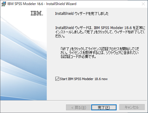

8. IBM SPSS Modeler 18.6 のインストールの完了
■IBM SPSS Modeler 18.6 のインストールが完了すると以下の画面が表示されます。
「完了」をクリックすると、IBM SPSS Modeler 18.6 が起動します。
その際、ライセンスの登録に進むことができます。

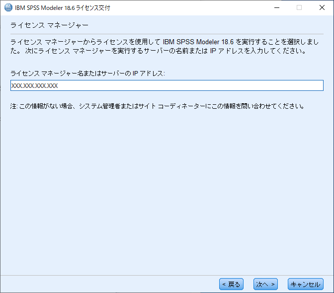

12. Sentinel ライセンスマネージャ がインストールされているPC(サーバ)の コンピュータ名 または IPアドレス をご登録ください。
「ライセンスマネージャ名またはサーバーのIPアドレス」にSentinel RMS License Managerをインストールしたコンピュータのコンピュータ名 または IPアドレス(例:XXX.XXX.XXX.XXX) を入力し、「設定ボタン」をクリックして、「次へ(N)」をクリックしてください。
