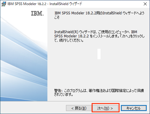

4. IBM SPSS Modeler 18.2.2 用の InstallShield ウィザードへようこそです。
■「次へ(N)」をクリックしてください。
