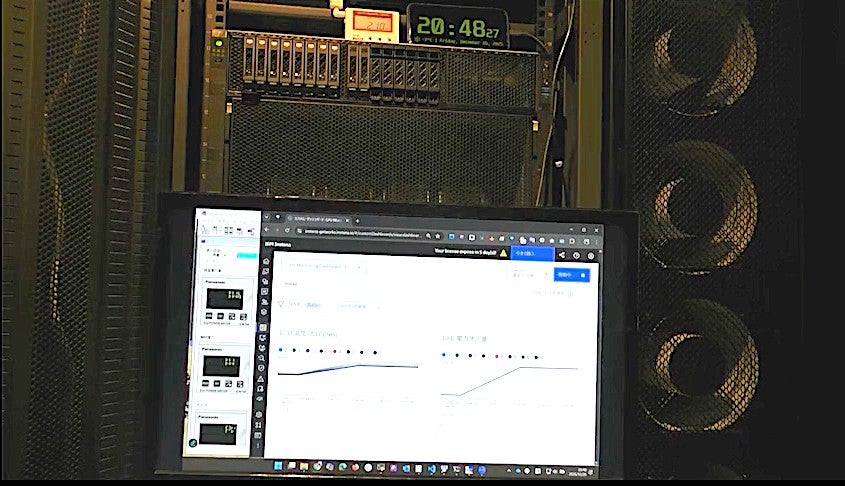

実証実験でのデータ取得の様子 実証実験でのデータ取得の様子

ゲットワークスはこれまで、オープンソースや内製開発によって電力消費や冷却効率を可視化してきました。
しかしエンタープライズ市場では、「削減できている」という主張だけでなく、その根拠を第三者視点で証明することが求められます。
そこで導入したのが、IBMの可観測性基盤「IBM Instana」です。GPU電力という新たなメトリクスを取得し、取り組みの効果をPoCで検証。その結果として確認されたのが、電氣新聞でも報じられた「GPU消費電力8割減」でした。
