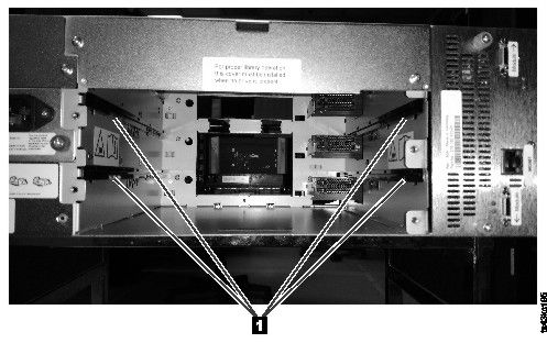

  2. 在支撑驱动器组件的情况下,将新的磁带驱动器沿着对准导轨( 图 2 中的 1 )对准并缓慢插入驱动器托架。 磁带机必须与磁带库的后面板平齐。
    图 2。 对齐导轨
    对齐导轨

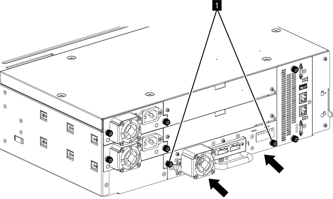

  3. 用手指拧紧紧固翼形螺钉 (1 in 图 3) 直到磁带机稳固。
    图 3。 安装磁带机
    安装磁带机
