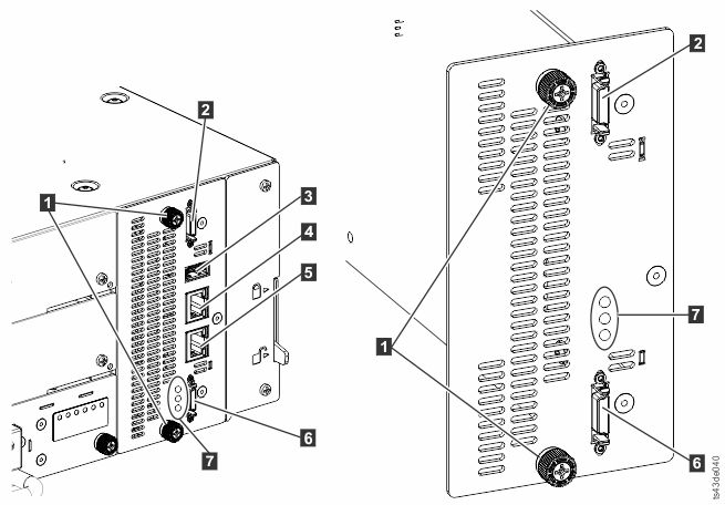

卸下控制器卡
图 1。 控制器卡组件
控制器卡组件
注: 基本控制器卡位于左侧,扩展控制器卡位于右侧。
表 1. 控制卡组件
1 蓝色翼形紧固螺钉
2 上方扩展模块连接端口
3 USB 端口
4 以太网端口 A
5 以太网端口 B
6 下方扩展模块连接端口
7 控制器卡指示灯,自顶向下
  • 绿色控制器运行状态。 该指示灯闪烁表示控制器处于良好运行状态,正常工作。
  • 黄色控制器错误。 如果控制器遇到硬件问题,该指示灯将会点亮。 在此情况下,绿色指示灯停止闪烁。
  • 蓝色单元标识。 该指示灯是可以通过管理 GUI 点亮或熄灭的信标灯。 该指示灯向用户表明是否需要注意控制器。 请参见定位故障部件和解决问题
  1. 从包含故障控制器卡的模块中拔下交流电源线。
  2. 在包含故障控制器卡的模块上,拔下连接到其他模块(如果存在)的扩展互连电缆(26)。
  3. 卸下以太网电缆 (45 ) 和 USB 电缆 (3 )(如果有)。 (扩展模块没有以太网或 USB 端口。 请参阅 图 1)。
  4. 拧松控制器上的两个蓝色翼形紧固螺钉 (1)。
  5. 借助翼形螺钉,缓慢地从模块中取出控制器。

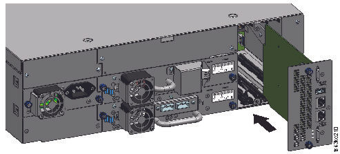

安装基本或扩展控制器卡
图 2。 安装控制器卡
安装控制器卡
重要信息: 基本模块和扩展模块控制器卡被键入以仅适合它们各自的模块。 基本模块控制器卡不能安装到扩展模块中,反之亦然。 如果在安装控制器卡时遇到阻力,请确保正在将控制器卡安装到正确的模块中。
  1. 将新控制器卡放到对齐导轨上。
  2. 将控制器卡慢慢滑入模块,直到与模块背部面板平齐。
  3. 用手指拧紧蓝色翼形紧固螺钉 (1),以将其固定到模块。
  4. 更换之前拔下的扩展互连电缆(26)、以太网电缆(45)以及 USB 电缆 (3)。 (扩展模块没有以太网或 USB 端口。 请参阅 图 1)。
  5. 插入交流电源线。
