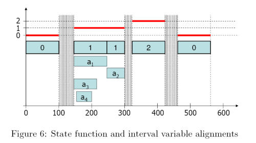

非正式地说,状态函数是一组不重叠的区间,在这些区间中,该函数保持特定的非负整数状态。 在这些时间间隔之间,函数的状态并不确定,通常是因为两个状态之间正在进行转换(见状态函数和转换距离)。 例如,一个烤箱有 3 个可能的温度等级,分别用 0、1 和 2 来标识,我们可以得出这样的结果:
[start=0, end=100): state=0,
[start=150, end=250): state=1,
[start=250, end=300): state=1,
[start=320, end=420): state=2,
[start=460, end=560): state=0, ...

此外,还可以补充alwaysEqualalwaysConstant约束,规定给定的固定或可变区间的起点和/或终点应与维持所需状态的状态函数区间的起点和/或终点同步。 这就是起点和终点对齐的概念,对于模拟并行批次特别有用。 例如,在上述烤箱示例中,对于需要烤箱温度水平 1 并指定起点和终点一致的所有区间变量,如果在区间 [150, 250) 期间执行,那么必须恰好在 150 开始并于 250 结束。 如图 6 所示,a1a2是两个开始和结束对齐的区间变量,a3仅开始对齐,而a4则完全没有对齐。

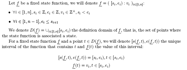

状态函数f是一个决策变量,其值是一组不重叠的区间,每个区间[si, ei) 关联一个非负整数值vi,代表函数在区间内的状态。

  • alwaysNoState(f,a)约束条件规定,只要有a,状态函数f就不能在区间a 的起点和终点之间提供任何有效状态。 因此,任何在此函数上使用alwaysEqualalwaysConstant约束条件的区间都不能与区间a 重合。 更正式地说,该约束意味着[s(a_underscore.png),e(a_underscore.png))∩D(f_underscore.png) = 'empty.png.
  • alwaysIn(f,a, vmin, vmax)约束规定,只要有a,在区间a的起点和终点之间的任何地方,函数f 的状态(如果已定义)都必须属于[vmin, vmax] 范围。 形式为: 'forall.pngtisin.png[s(a_underscore.png),e(a_underscore.png))∩D(f_underscore.png), 'f_underscore.png(t) 'isin.png[vmin, vmax]。
在图 6 中,状态 1 有两个相邻区间:第一个区间为 [150,250],第二个区间为 [250,300}。 原因有两个:250 是终点对齐区间a1的终点,也是起点对齐区间a2 的起点。 因此,根据条件 (b) 或 (c),区间 [150,300] 必须一分为二(即使状态函数的值没有变化)。 还要注意的是,由于条件(a)的存在,区间a4不能与 250 重叠,尽管事实上a4既不是起点对齐,也不是终点对齐。 要允许a4与 250 重叠,就必须使用alwaysIn约束,而不是alwaysEqual--区别在于,即使允许的状态范围是单一的,alwaysIn也不会强制执行条件 (a)(然而,alwaysIn也允许间隔与状态转换重叠)。
