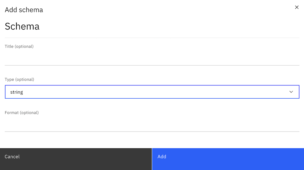

    6. 向下滚动。 在 “架构”部分 ,点击 “创建”
      添加模式
    7. 类型字段中选择 string
    8. 单击创建
      添加字符串

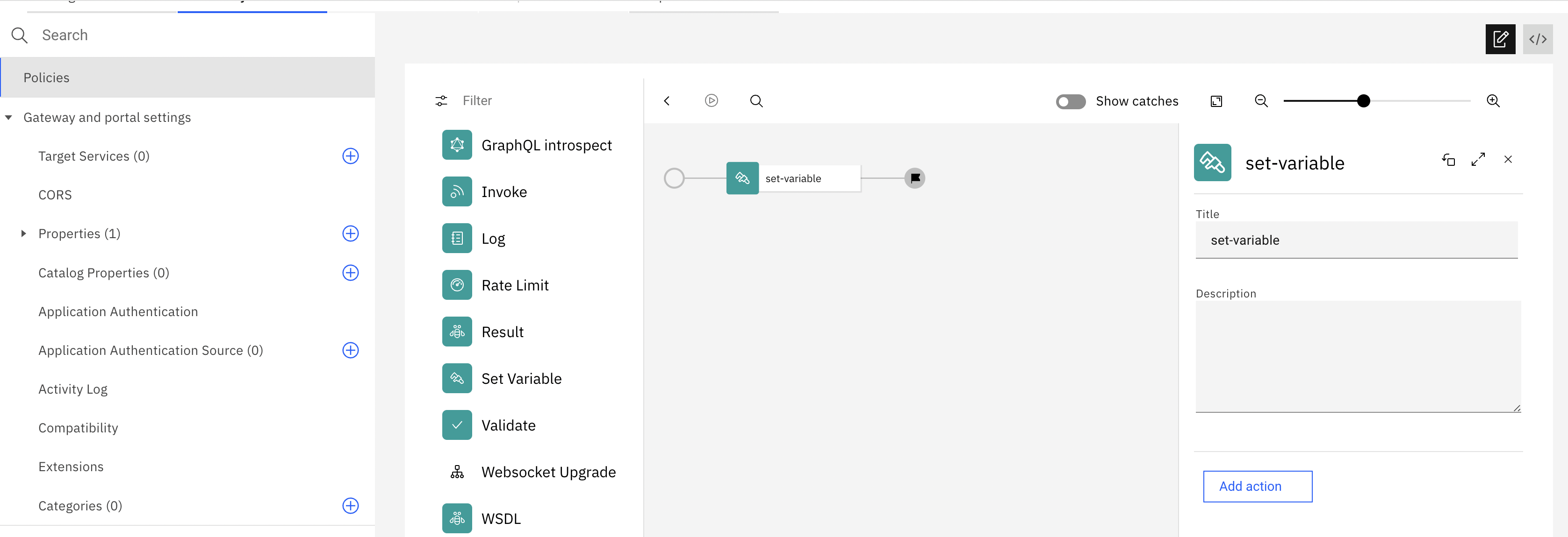

  23. 设置变量操作拖动到处理流线上。 将自动打开配置面板。
  24. 点击 “添加操作 ”。

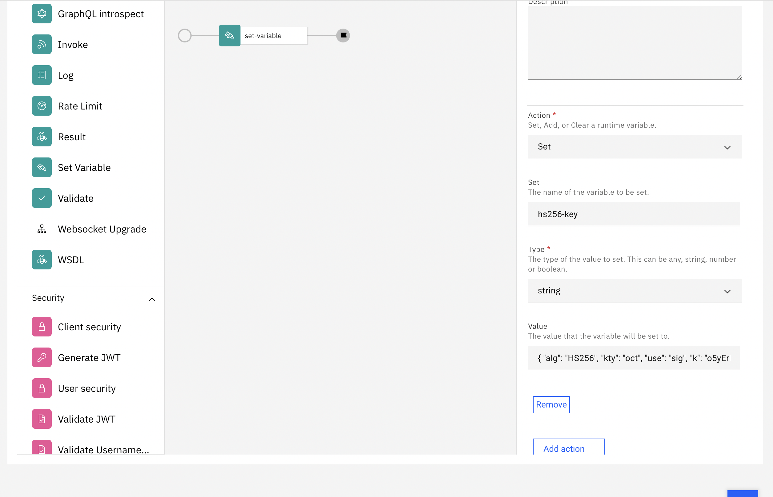

    已添加可变操作
  25. “设置”字段中输入 hs256-key
  26. 类型字段中选择 string
  27. 价值栏中输入JWK。 以下是一个示例。 { "alg": "HS256", "kty": "oct", "use": "sig", "k": "o5yErLaE-dbgVpSw65Rq57OA9dHyaF66Q_Et5azPa-XUjbyP0w9iRWhR4kru09aFfQLXeIODIN4uhjElYKXt8n76jt0Pjkd2pqk4t9abRF6tnL19GV4pflfL6uvVKkP4weOh39tqHt4TmkBgF2P-gFhgssZpjwq6l82fz3dUhQ2nkzoLA_CnyDGLZLd7SZ1yv73uzfE2Ot813zmig8KTMEMWVcWSDvy61F06vs_6LURcq_IEEevUiubBxG5S2akNnWigfpbhWYjMI5M22FOCpdcDBt4L7K1-yHt95Siz0QUb0MNlT_X8F76wH7_A37GpKKJGqeaiNWmHkgWdE8QWDQ", "kid": "hs256-key" }
    Setvar属性
