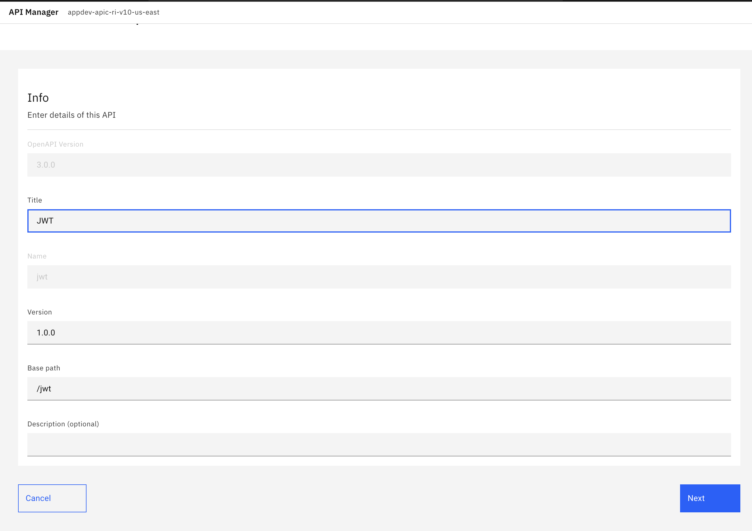

- 输入相应的信息以创建 REST API 定义。
- 在标题栏中输入 JWT 。
- 名称和基本路径字段分别使用术语 jwt 和 /jwt 自动填充。
- 版本字段自动填充为 1.0.0 。
- 单击下一步。
