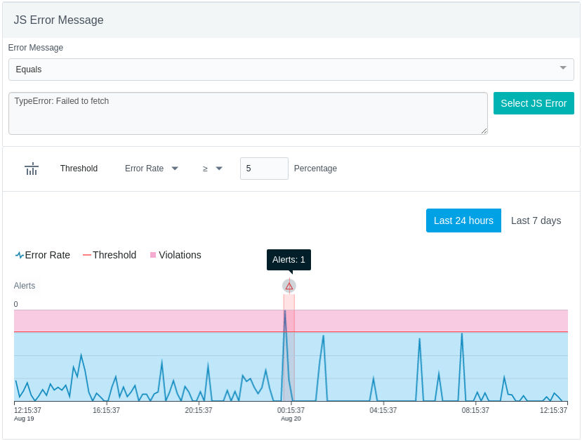

JS 錯誤
可用的配置選項與 簡式模式相同。 如需相關資訊,請參閱 選取警示
此外,您可以選取用於警示評估的度量值; 錯誤率或錯誤計數。 不論您選取哪一個度量值, Instana 都會根據過去 4 週的資料自動衍生臨界值,也可以修改。
警示 JS 錯誤

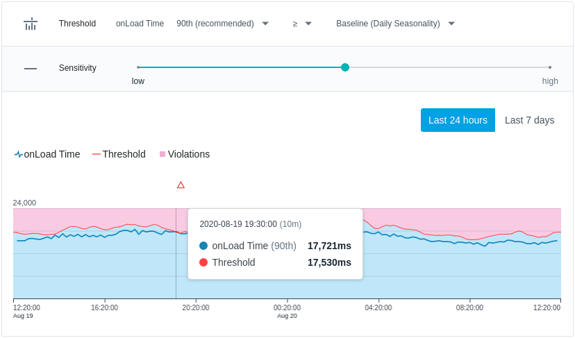

此外,您也可以選取用於警示評估的百分位數度量值。 當網站頁面載入的百分比 ( onLoad 時間小於臨界值) 小於對應的百分位數數目時,會觸發警示。 視可用的歷程資料量而定, Instana 會建議靜態或動態基準線。 此外,當 有足夠的資料可用時,您可以選擇每日或每週季節性基準線。
可以直接修改靜態基準線值。 可以使用 sensitivity 參數來調整每日或每週季節性,該參數定義在將其視為違規之前,偏離期望值的數量。
警示慢速

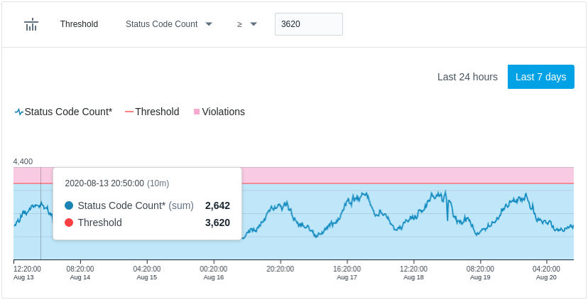

HTTP 狀態碼
此外,您也可以選取用於警示評估的度量值; status code countstatus code rate。 不論您選取哪個度量值, Instana 都會根據可修改的歷程資料來建議臨界值。
警示 HTTP 狀態碼

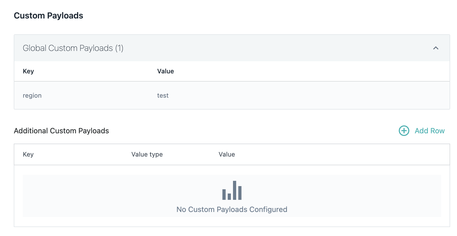

自訂有效負載
若要在 Instana 傳送之特定警示配置的警示通知中包含與您相關的額外有效負載,請按一下 自訂有效負載 區段中的 新增列
如需相關資訊,請參閱: 配置廣域自訂有效負載
廣域自訂有效負載和警示特定自訂有效負載都會包含在警示通知中 (如果適用的話) ,但警示特定配置的優先順序高於廣域配置。 因此,如果使用相同的索引鍵,則警示特定的值會置換廣域自訂有效負載欄位的值。
您可以查看警示配置中有效使用的廣域定義自訂有效負載,如下所示:
唯讀廣域自訂有效負載

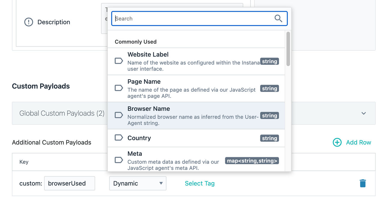

也支援警示特定配置中的動態自訂有效負載欄位。
選取動態標籤,如下所示:
動態自訂有效負載
您可以使用建議來選取所選取動態標籤的正確索引鍵,或手動新增它。
動態自訂有效負載建議
