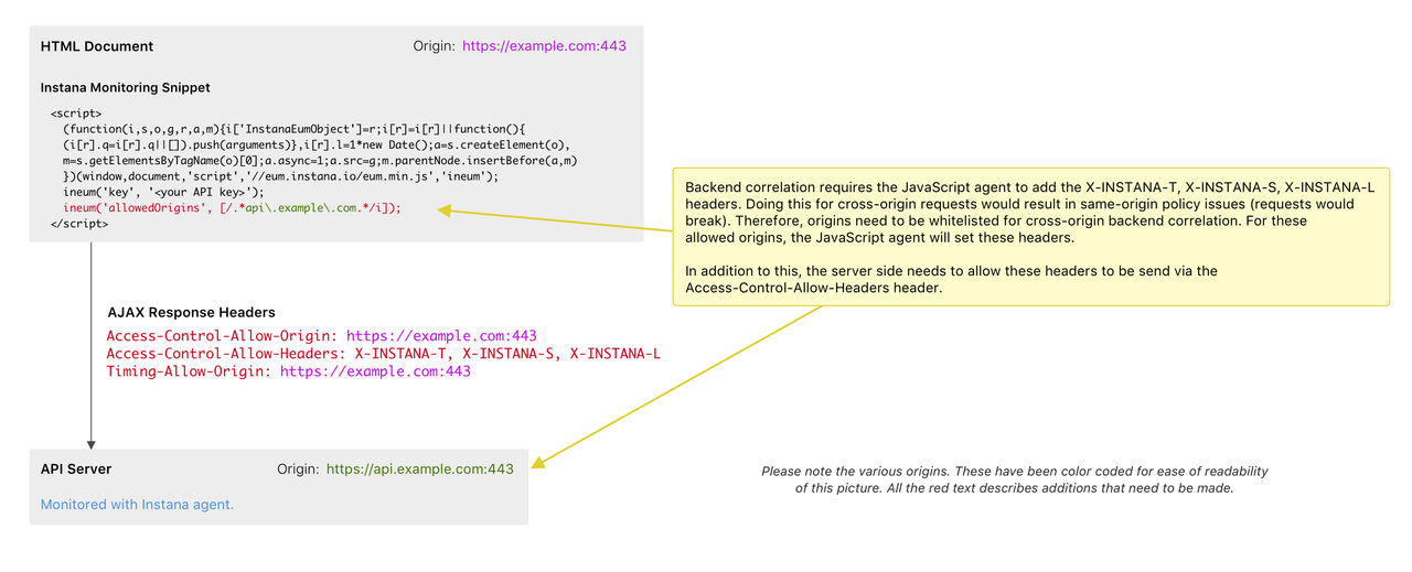

同源原則對網站監視有何影響?
同源原則 是最基本的網站安全概念之一。 每一個網站都會受到它的約束,因為所有 Web 瀏覽器都會施行它。 身為網站監視提供者,我們無法控制您網站或瀏覽器的安全。 因此,我們只能在強制的安全限制下工作。 不幸的是,這限制了我們的監控能力。
- 瀏覽器將存取錯誤訊息和堆疊追蹤限制為相同原點的 Script。
- 瀏覽器會限制跨原點要求所容許的 HTTP 標頭。 這表示後端相關性並非一律可能。
若要在涉及多個原點時解除鎖定這些特性,可以使用 跨原點資源共用 (CORS) 。 CORS 是在同原點原則安全機制內用來開啟小受控制孔的機制。 下圖詳細說明需要採取哪些措施來解決相同來源的政策強加的限制。
您可以在 專用後端相關性文件中進一步瞭解我們的後端相關性機制,以及 Web 安全如何影響這些機制。
