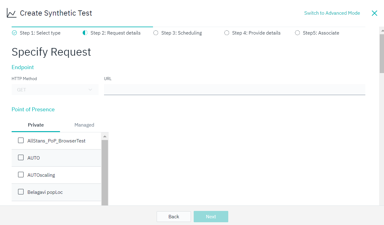

若要建立綜合測試,請完成下列步驟:
- 移至 Synthetic Monitoring > 測試。
- 按一下 新增虛構測試。 即會顯示「 建立虛構測試 」精靈。
- 在 步驟 1: 選取類型中,選取您要建立的測試類型:
- 將 HTTP GET 方法的 API 簡式 用於您選擇的 URL。 在 Instana 250 及更早版本中,它會標示為 HTTPAction。
- API Script ,用來上傳 JavaScript 檔,或將 Script 輸入輸入輸入框中。 在 Instana 250 及更早版本中,它會標示為 HTTPScript。
- 瀏覽器簡式 (測試版) ,以檢查網頁是否有 HTTP 錯誤。
- 瀏覽器 Script (測試版) ,使用 Node.js Script 或已記錄的 Selenium IDE Script 來模擬 Web 應用程式的使用者動作。
按 下一步,即會顯示「 步驟 2: 要求詳細資料 」對話框。
- 若為 API 簡式測試,請提供 URL。 若要順利執行測試, URL 必須採用下列其中一種格式: 'https://www.YourCompany.com' 或 'http://www.YourCompany.com'。 需要部分 'https://www' 或 'http://www'。 若要使用不同的 HTTP 方法來建立虛構測試,請使用 Open API。 請參閱 Open API 文件的 Synthetic monitoring 小節。

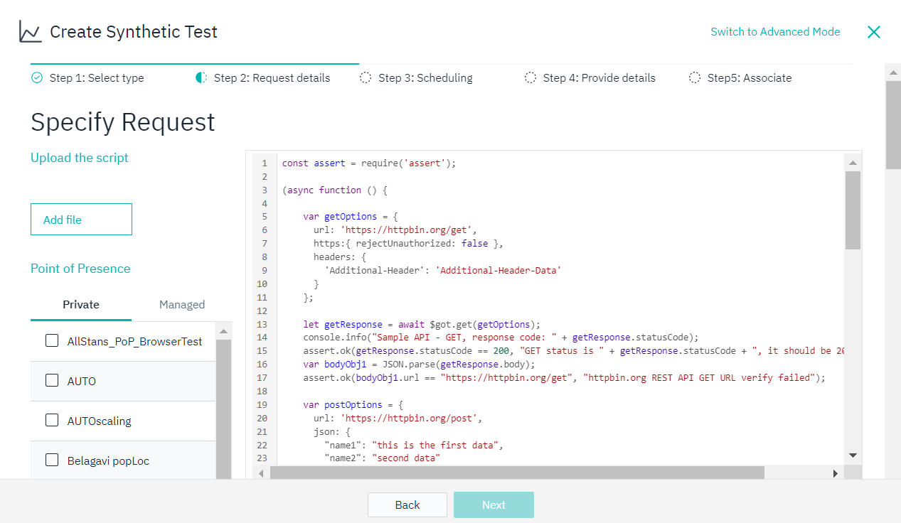

- 若為 API Script 測試,請上傳檔案或在方框中輸入 Script。 對 Script 執行基本 JavaScript 驗證。

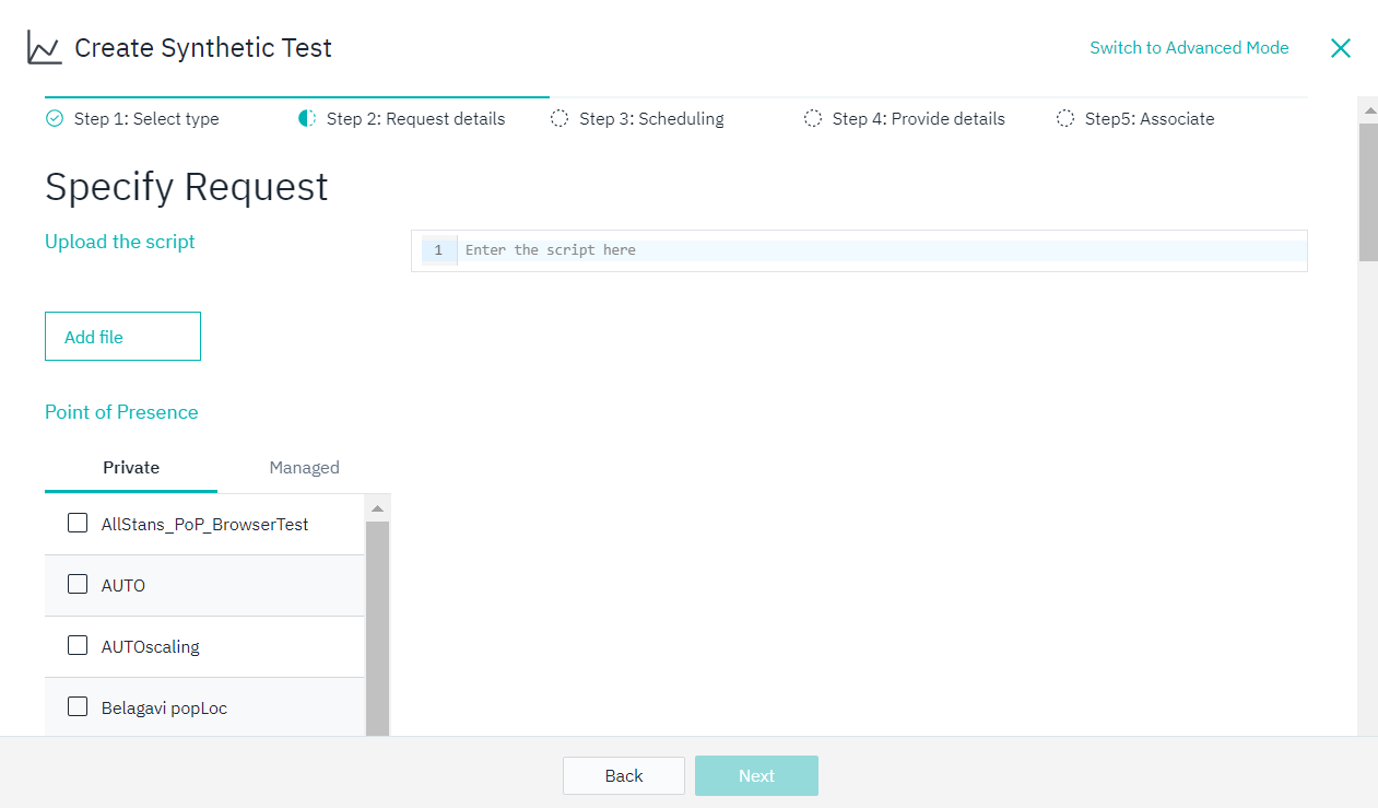

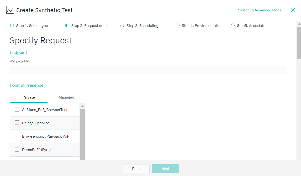

- 若為「瀏覽器簡式 (測試版)」測試,請提供網頁的 URL。 選取 部署 PoP ,以在此位置執行測試。
- 若為「瀏覽器 Script (測試版)」測試,請上傳 Node.js Script 或已記錄的 Selenium IDE Script。 選取 部署 PoP ,以在此位置執行測試。 針對 Node.js Script 執行基本 JavaScript 驗證。 不會對 Selenium IDE Script 執行任何驗證。
- 針對所有測試類型,選取要執行測試的位置。
- 按 下一步,即會顯示「 步驟 3: 排程 」對話框,並選取測試執行頻率。
使用調節器來選取頻率。 您可以選取從 1 分鐘到 120 分鐘的任何間隔。 您選取的間隔會套用至每一個指派測試以反覆執行測試的 PoP 。
- 按 下一步,即會顯示「 步驟 4: 提供詳細資料 」對話框,並識別測試。
為測試提供名稱 (必要) 和說明 (選用)。 如果測試與也受 Instana 監視的應用程式相關聯,您可以從清單中選取應用程式名稱,或使用搜尋按鈕來尋找正確的應用程式名稱。 您不需要指派應用程式的名稱。 您可以建立未與應用程式相關聯的綜合測試。

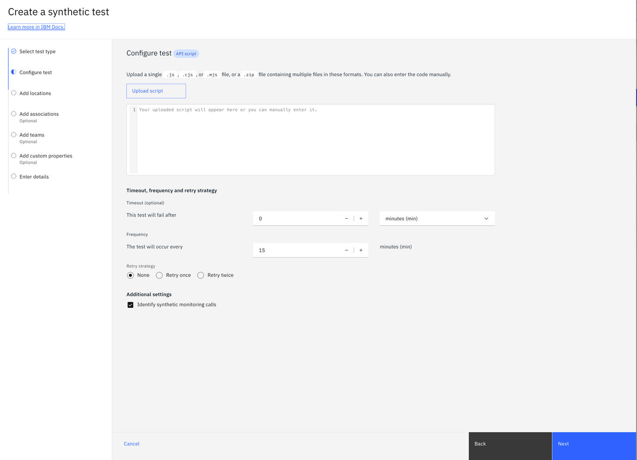

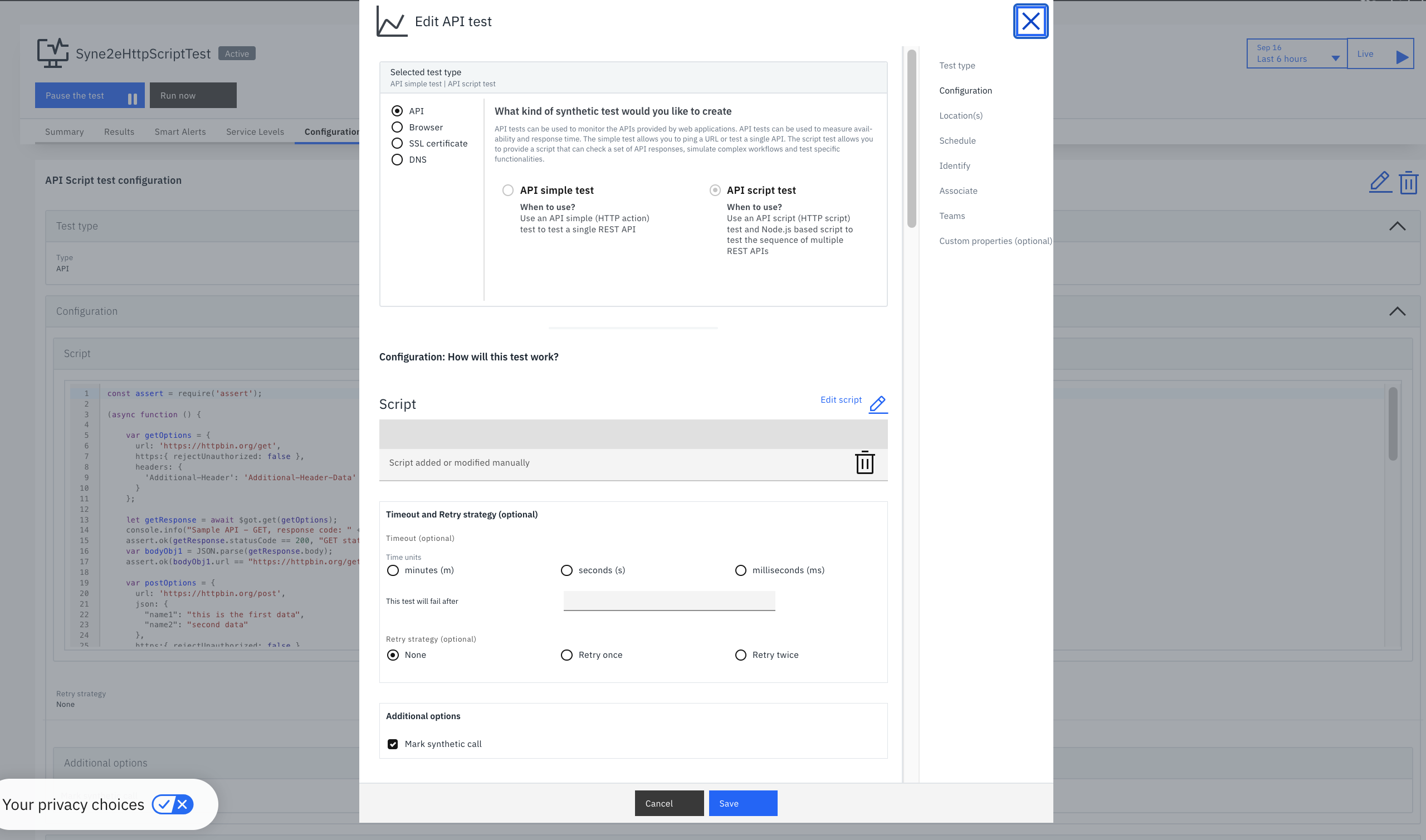

- 若為 API Script 測試,請選取 新增 Script。 會顯示一個其他視圖,您可以在其中輸入方框中的 Script、上傳單一檔案,或在
zip檔案中上傳一組組合的 Script。 如需如何建立一組組合 Script 的相關資訊,請參閱 建立組合 API Script 測試。
如果您上傳單一 Script 檔,該檔案的內容會出現在文字框中。 對單一上傳 Script 及手動輸入的 Script 執行基本 JavaScript 驗證。 您可以在文字框中更正 Script。 如果您已上傳 Script 並在文字框中變更它,則會將 Script 檔視為手動輸入。 如果您上傳一組組合的 Script ,則必須在輸入框中輸入主要 Script 的名稱。
選取 新增 以接受 Script 或組合,並回到「 配置 」區段視圖。

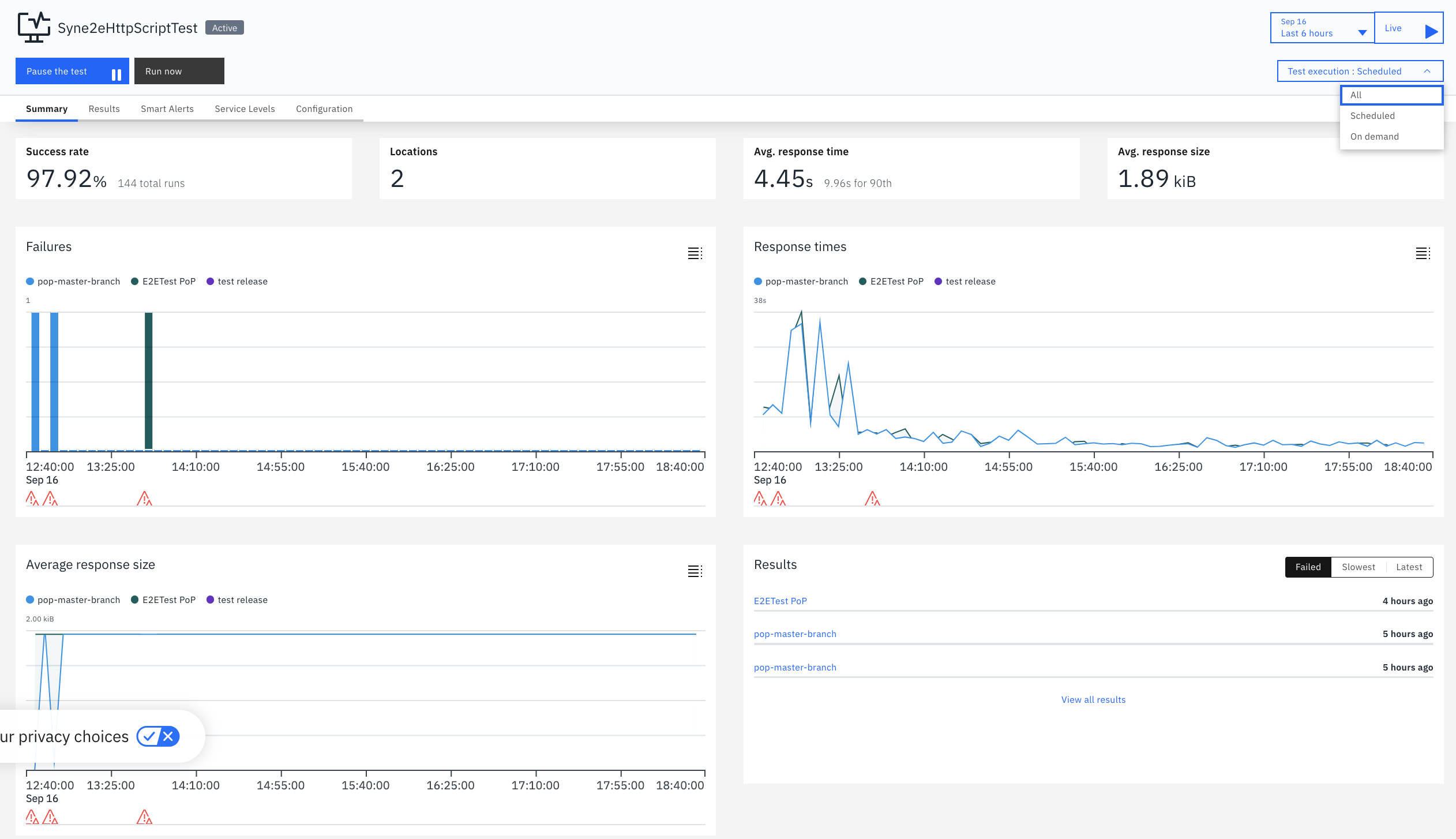

摘要 標籤顯示所選取時段內單一虛構測試的聚集資訊。 該頁面還具有一個列出測試結果的標籤、一個顯示「智慧型警示」配置的標籤,以及一個用來檢視或變更測試配置的標籤。
摘要 標籤顯示測試的 KPI ,例如位置之間的時段成功率、測試執行的位置數目、測試執行的平均回應時間,以及平均回應大小。
會顯示 失敗、 回應時間及 回應大小 的圖形,其中包含來自每一個位置的資料。 如果在圖表上出現的位置標籤多於在「位置」KPI 中出現的位置標籤,則表示在選取的時段期間,測試未在所有指派的位置上執行。
結果 小組件會根據選取的過濾器列出前 5 個結果。 您可以檢視最慢的結果 (回應時間最長的結果)、最近的結果或失敗結果。 這個小組件中的每一列都是一個鏈結,可讓您前往該特定測試執行的詳細視圖。
! -- 內部附註: 唯一顯示不同內容的測試是「API 簡式」。 所有其他測試都有相同的「摘要」內容。 --! 如果選取的測試是「API 簡式」測試,您可以在 摘要 標籤上看到兩個其他圖表: 網路計時圖形,其中顯示網路通訊明細,以及所接收 HTTP 回覆碼的圖表。

如果您要編輯測試定義,請選取 pencil 圖示。 然後會顯示完整的測試定義。 您無法變更測試類型,但可以修改其餘配置。 測試支援下列修改:
- API 簡式測試: 您可以變更 URL 或 API 端點,並修改任何選用元素。
- API Script 測試: 您可以編輯單一 Script ,或上傳新的檔案或組合。

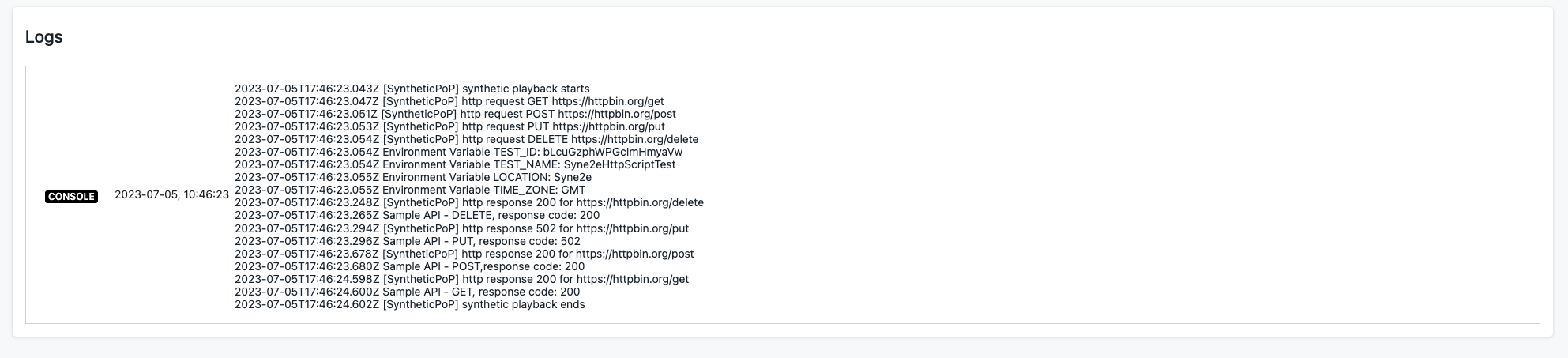

失敗測試包括一個 失敗 小組件,其中包含可收合的堆疊追蹤。 失敗測試也有一個 日誌 小組件。 按一下第一個日誌訊息的文字,以展開或收合日誌訊息。 這些是 PoP 在執行虛構測試期間所擷取的日誌。
對於失敗的「瀏覽器簡式 (測試版)」和「瀏覽器 Script (測試版)」測試,會顯示主控台日誌和瀏覽器日誌。 如果要下載「瀏覽器簡式 (測試版)」和「瀏覽器 Script (測試版)」測試日誌,請按一下 下載日誌。 如果要下載「瀏覽器簡式 (測試版)」和「瀏覽器 Script (測試版)」測試日誌保存檔,請按一下 下載 HAR 檔。

如果 API Script 測試失敗,則會顯示 失敗執行 (異常狀況) 區段,其中包含錯誤訊息及堆疊追蹤:
若要顯示詳細日誌訊息,請按一下 日誌 區段:
