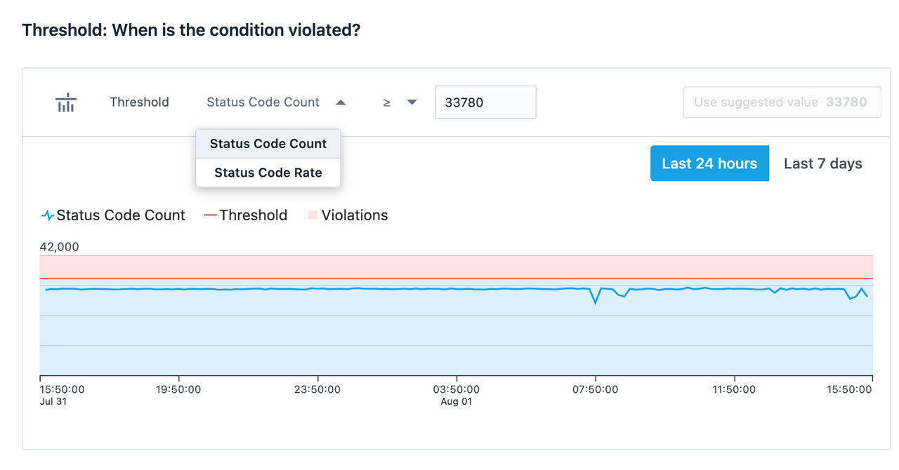

HTTP 狀態碼
可用的配置選項與 簡式模式相同。 如需相關資訊,請參閱 選取警示
此外,在「臨界值」區段中,您可以選取用於警示評估的度量值; status code countstatus code rate。 無論您選取哪一個度量值,請根據您可以修改的歷程資料來使用臨界值。
警示 HTTP 狀態碼

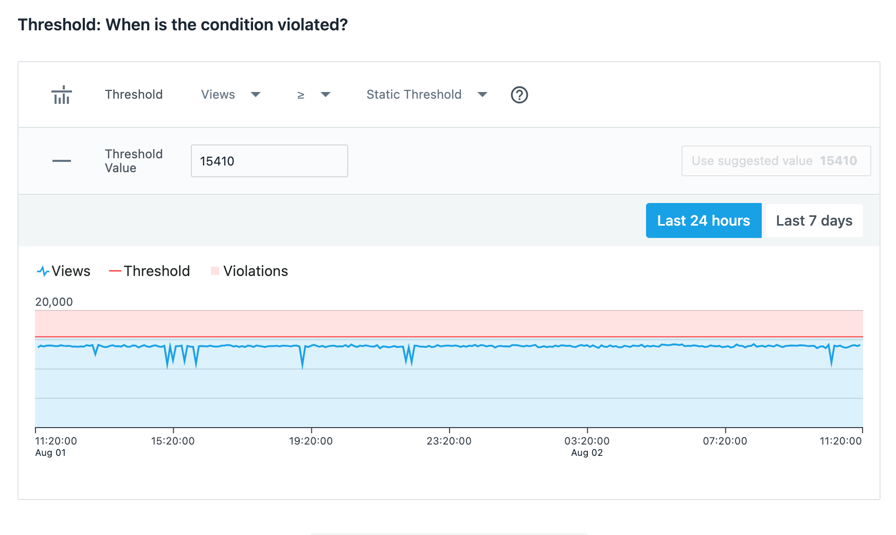

傳輸量
進階模式 中,您可以根據任何頁面視圖相關度量值來定義一般「智慧型警示」。 相反地,在 簡式模式中,您可以從預先定義的藍圖中進行選取,以取得 選取警示中說明的使用案例特定選項。
此外,您可以選取用於警示評估的度量值,例如 頁面視圖階段作業
在下列影像中,「臨界值」區段的範例配置定義「視圖」大於 (>) 具有中範圍靈敏度的「靜態每日季節性」。 對於此配置,當頁面檢視數高於平常時,會觸發警示。 根據可用的歷程資料量, Instana 會建議靜態臨界值。 此外,當有足夠的資料可用時,您可以選擇每日或每週季節性基準線。
您可以修改靜態臨界值。 您可以使用 sensitivity 參數來調整每日或每週的季節性,該參數定義在將離群值視為違規之前,離群值可以偏離期望值的程度。

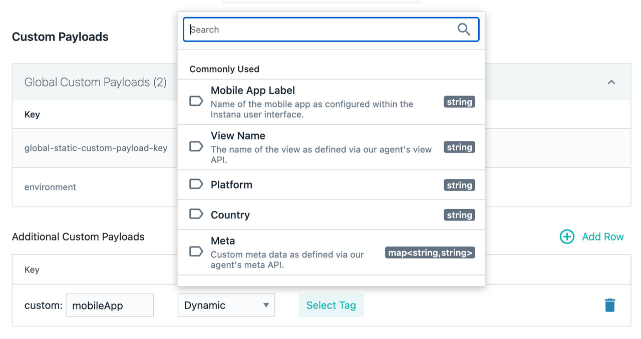

自訂有效負載
若要在 Instana 所傳送特定警示配置的警示通知中包含與您相關的額外有效負載,請按一下 自訂有效負載 區段中的 新增列
如需自訂有效負載的相關資訊,請參閱 廣域配置自訂有效負載
廣域自訂有效負載和警示特定自訂有效負載都包含在警示通知中 (如果適用的話) ,但警示特定配置的優先順序高於廣域配置。 因此,如果使用相同的索引鍵,則警示特定的值會置換廣域自訂有效負載欄位的值。
下列影像顯示警示配置中使用的廣域定義自訂有效負載:
唯讀廣域自訂有效負載
也支援警示特定配置中的動態自訂有效負載欄位。
下列影像顯示您可以為 動態標籤選取的常用選項,包括行動式應用程式標籤、視圖名稱、平台、國家/地區及 Meta:
動態自訂有效負載
您可以使用建議來選取所選取動態標籤的正確索引鍵,或手動新增它。
動態自訂有效負載建議
