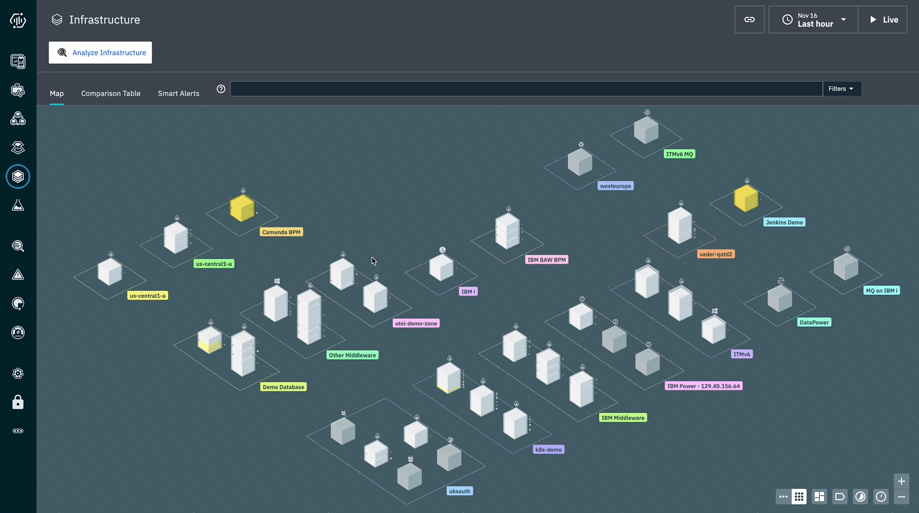

基礎架構圖
基礎架構圖提供所有受監視系統的概觀,這些系統依具名區域 (二維彩色矩形) 分組。 每個區域內都有由不透明區塊組成的支柱。 每個支柱作為一個整體代表在各自系統上執行的一個代理程式。 支柱中的每一個區塊代表在該系統上執行的軟體元件,並將變更顏色以反映元件的性能。 特定類型的元件可以是程序 (JVM 或 Apache 程序) ,也可以是在那些程序內執行的特定伺服器,例如 JVM 內的 Tomcat 伺服器。
若要放大及縮小,請使用右下角的 +/-按鈕或滑鼠滾輪。
對映會從廣泛到特定的階層:「區域」>「系統/主機」>「處理程序」>「元件」。
每一個支柱代表一個 OS 實例 (主機) ,其中的區塊代表所有執行中的程序或元件。 可以在 配置代理程式區域中自動或手動定義實體至其區域的預設分組。 不過,使用者可以使用右下方的按鈕來暫時重組區域劃分。 將根據儲存器技術提供不同分組的清單。
放大特定柱會顯示 Instana 代理程式所探索到部署在該系統上之各種實體的視覺化指示器。 它們會顯示成品牌圖示在柱的右側執行。
Instana 會自動追蹤實體的所有版本,包括配置變更,即使實體短暫離線並回到線上。 在動態環境中,實體並非一律在線上是正常的,因此知道特定實體何時離線,表示 Instana 可以告訴您哪些實體實際上可供選取。
搜尋選項
位於基礎架構視圖地圖頂端的搜尋列是 動態焦點 特性的一部分。 這是我們平台的中心部分。
變更視圖
在畫面右下方,您會發現有用的圖示,可協助您取得必要的系統資訊。 預設視圖以元件為基礎,並顯示其各自區域中的所有受監視方框,以及在其中執行的元件。 您可以查看在 OS 實例內執行的實體,並檢查是否有任何突發事件、事件或變更。 黃色或紅色的實體會與突發事件或事件相關聯。
如果我有數百部伺服器,且我想要知道是否有任何伺服器具有高 CPU 循環,該怎麼辦? 或者如果我被伺服器數目所淹沒呢?
解決方案是使用圖示 依名稱的範圍區域以精簡結構的範圍區域配置視景及分組顯示標籤啟用時間範圍型度量聚集顯示度量來變更視圖。 下一節將更詳細地說明這些不同的觀點。
