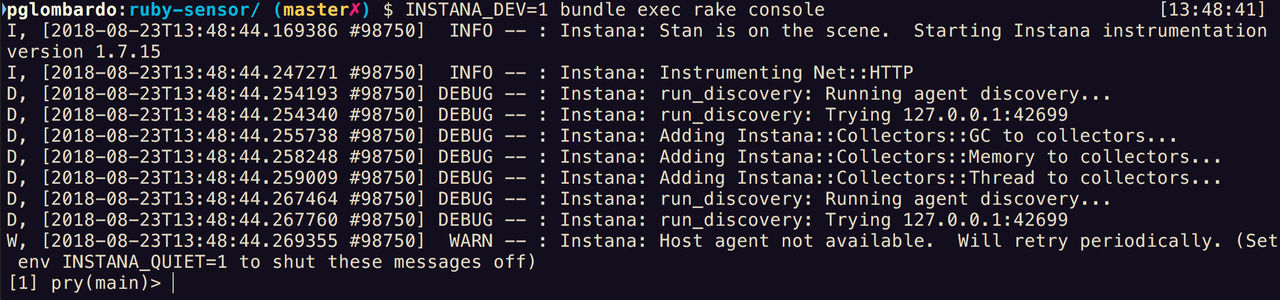

依預設, gem 只會記載指出是否發生任何問題的訊息。 如果您想要更詳細的記載輸出,請設定 INSTANA_DEBUG 環境變數。 它會在 Instana Gem 中啟用除錯層次記載。
instana 主控台輸出
在上述範例中,您可以看到主機代理程式無法使用 (因為它不在執行中或未安裝)。 一旦主機代理程式可用, Instana Gem 將自動重新連接,無需任何人為介入。
甚至還有更多方法來控制記載輸出。 如需詳細資料,請參閱「 Ruby 配置 」頁面。

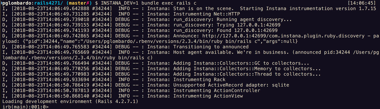

如果要從應用程式診斷 Instana Gem ,通常只要開啟應用程式主控台來詳細記載,就足以識別問題:
Rails 主控台
在上述範例中,您可以看到 Instana Ruby gem 起始設定、檢測部分元件及成功通知: Host agent available. We're in business
