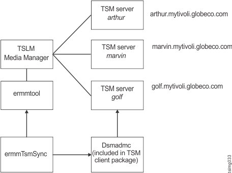

Üç adet IBM Spectrum Protect sunucusu içeren örnek kurulum.
Aşağıdaki çizge (Şekil 1), çıkarılabilir ortamı yönetmek için bir TSLM Media Manager kullanan üç adet IBM Spectrum® Protect sunucusu içeren bir ayar gösterir. Yönetimle ilgili görevler için ermmtool , TSLM CLI' de bulunur.
ermmTsmSync yardımcı programı, TSLM Ortam Yöneticisi komutunuandve dsmadmc komutunu IBM Spectrum Protect sunucularına arabirim olarak kullanan ermmtool komutunu kullanır.
Şekil 1. Üç adet IBM Spectrum Protect sunucusu ile ermmTsmSync yardımcı programının kullanılması
Üç adet IBM Spectrum Protect sunucusu ile ermmTsmSync yardımcı programını kullanma
