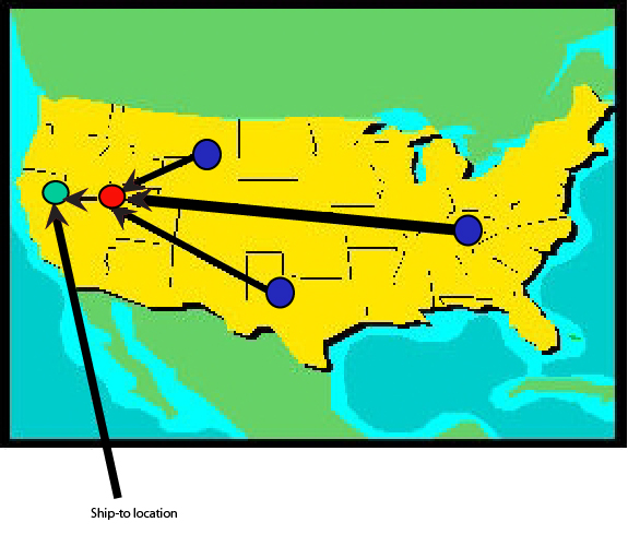

Em algumas situações, talvez você queira enviar um produto a partir de um local específico quando não houver um produto disponível nesse local. Para tais situações, o Sterling Order Management System pode criar automaticamente uma ordem de transferência ou de compra para o produto quando ele não estiver disponível no local de remessa escolhido. Para isso, a sinalização "Compra para Remessa" deve ser configurada para "Sim".
um exemplo de uma situação na qual você gostaria de fazer isso seria quando desejasse enviar um pedido completo de um único nó próximo do local de envio final, mas o nó de envio desejado não estoca todos os itens ou é apenas um local de cross-docking. Você configura esse parâmetro para "Sim". O Sterling Order Management System , então, origina o pedido para o local do nó de envio desejado e, em seguida, cria um pedido de transferência ou um pedido de compra de outros locais para esse local para concluir esse pedido específico. Essas "ordens de compras encadeadas" agem como ordens de transferência ou poderiam ser ordens de compra ligadas à ordem de compra do cliente. A figura a seguir ilustra uma instalação típica para compra de uma remessa.
Figura 1. Instalação da distribuição de compra
Configuração de distribuição de suprimentos
Isso pode ser usado efetivamente para implementar funcionalidade "mesclagem em trânsito". O local da mesclagem pode agir como nó de remessa para o pedido. Sterling Order Management System cria movimentos de transferência para o local de mesclagem com base nessa configuração. A seleção do local de mesclagem em si pode ser retirada da dimensão geográfica das regras de fornecimento.
