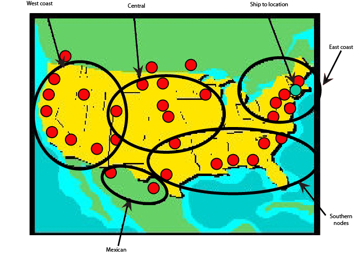

Por exemplo, é necessário enviar para um local em El Paso, Texas. Você tem vários armazéns na América do Norte. Primeiro você deseja consultar armazéns dos Estados Unidos, e somente se não houver inventário disponível em armazéns dos Estados Unidos você consultaria armazéns do México. Se você especificar todos os locais da América do Norte na mesma sequência, o Sterling Order Management System otimiza a distância entre os locais de envio e de envio (isso também pode ser controlado para otimizar em outros parâmetros) e isso pode resultar em remessa de um warehouse mexicano. Poder controlar a sequência de grupos de distribuição a serem considerados permite lidar com tais situações geopolíticas.
Outra razão para fornecer sequências específicas é por motivos de desempenho do sistema.
Suponha que uma remessa precise ser enviada para um endereço de Nova Iorque. Você tem de 30 a 40 centros de distribuição espalhados pelos Estados Unidos e deseja fazer a remessa a partir do centro de distribuição mais próximo que tem o produto. Você poderia agrupar seus nós de remessa em 4 a 5 grupos de nós de distribuição com base em regiões geográficas, como nós da costa leste, nós da costa oeste, U.Scentrais, e do sul U.S
Para essa situação específica, você configuraria a sequência para que o Sterling Order Management System primeiro tente originar dos nós da Costa Leste e, em seguida, das regiões subsequentes. Isso é ilustrado na seguinte figura. Observe que o mesmo nó pode ser incluído como parte de vários grupos.
Uma questão óbvia na instalação acima é: por que não especificar uma única sequência e associar um grupo de nós de distribuição que inclua todos os locais dos Estados Unidos? Como o Sterling Order Management System já otimiza para selecionar o local mais próximo, isso requer menos configuração com os mesmos resultados.
O motivo principal pelo qual você gostaria de configurar isso como múltiplas sequências é evitar que o Sterling Order Management System execute procuras de inventário redundantes e, assim, obtenha melhores tempos de resposta das funções promissoras Como o Sterling Order Management System otimiza a seleção entre todos os nós especificados, ele precisa ler o inventário em todos os nós especificados antes de fazer uma seleção final. Se todos os locais dos Estados Unidos fossem especificados, o Sterling Order Management System lerá o inventário de cada local antes da seleção final. Se for possível criar um subconjunto menor de nós para consultar, provavelmente isso economizará recursos do sistema e fornecerá melhores tempos de resposta. A opção entre a menor instalação e o melhor desempenho é baseada principalmente em quantos locais você está procurando. É razoável colocar de cinco a dez locais em uma única sequência. Quaisquer outros locais em uma sequência única poderiam resultar em degradação de desempenho.
