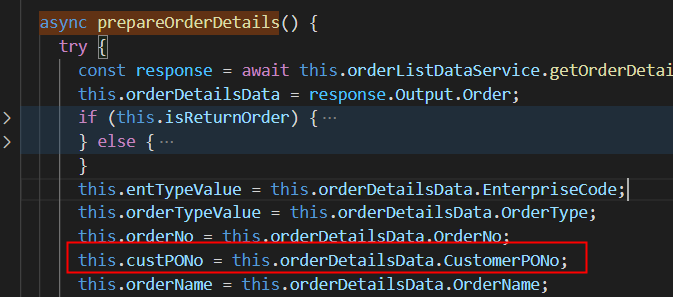

  13. Como essa caixa de entrada customizada é semelhante à caixa de entrada Número do pedido existente, é possível procurar no arquivo order-setup.component. a variável orderNo e copiar sua implementação para a variável custPONo .
    1. Seguindo a lógica orderNo, adicione o seguinte código à função prepareOrderDetails( ).
      this.custPONo = this.orderDetailsData.CustomerPONo;
      imagem
      Para obter mais informações sobre a API CustomerPONo , consulte o Javadoc.

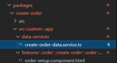

  14. Assegure-se de que o parâmetro seja transmitido para a chamada da API (interface de programação de aplicativos) A API que é usada para criar um pedido é denominada createOrder e está localizada em buc-app-order/packages/order-shared/src/lib/data-services/create-order-data.service.ts.. Agora é necessário customizar esse arquivo .ts.
    1. Crie uma pasta data-services em /packages/create-order/src-custom/app/.
    2. Copie o arquivo buc-app-order/packages/order-shared/src/lib/data-services/create-order-data.service.ts para essa nova pasta
      imagem

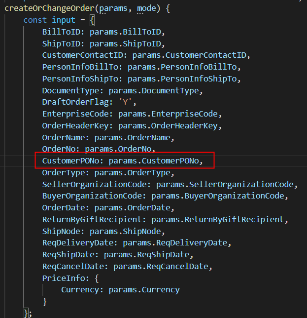

    5. Em createOrChangeOrder, adicione o seguinte código para passar o valor CustomerPONo da caixa de entrada.
      CustomerPONo: params.CustomerPONo,
      imagem
