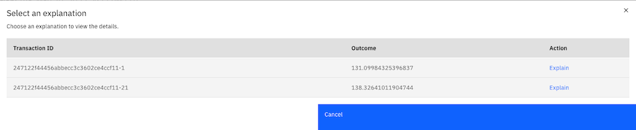

Ao revisar os resultados da avaliação, é possível selecionar o link Número de explicações para abrir a janela Selecionar uma explicação .
Selecione uma janela de explicação exibida
Na coluna Ação , selecione Explicar para exibir a página de detalhes Transação . Os Detalhes de Transações fornecem diferentes explicações, dependendo de quais métodos de explicação e tipos de modelo você usa

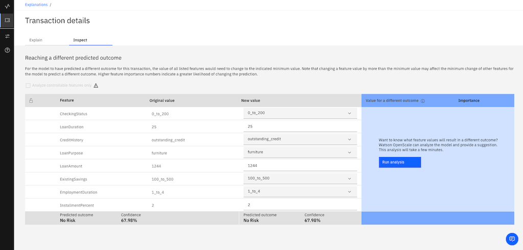

Na guia Inspect (Inspecionar ), são geradas explicações contrastivas avançadas para modelos de classificação binária que você pode usar para experimentar os recursos alterando os valores para ver se o resultado muda.
Os detalhes da transação na guia inspecionar mostram valores que podem produzir um resultado diferente

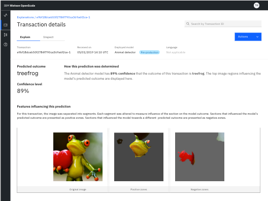

Explicando transações de imagem
Para modelos de imagem, é possível visualizar quais partes de uma imagem contribuem positiva e negativamente para o resultado previsto. No exemplo a seguir, a imagem no painel positivo mostra as partes que impactaram positivamente na predição. A imagem no painel negativo mostra as partes de imagens que tiveram um impacto negativo sobre o resultado.
Detalhes de confiança de classificação de imagem de explainability displays com uma imagem de um sapo de árvore. Diferentes partes da figura são destacadas em quadros separados. Cada parte mostra a extensão em que fez ou não ajudou a determinar que a imagem é um sapo.

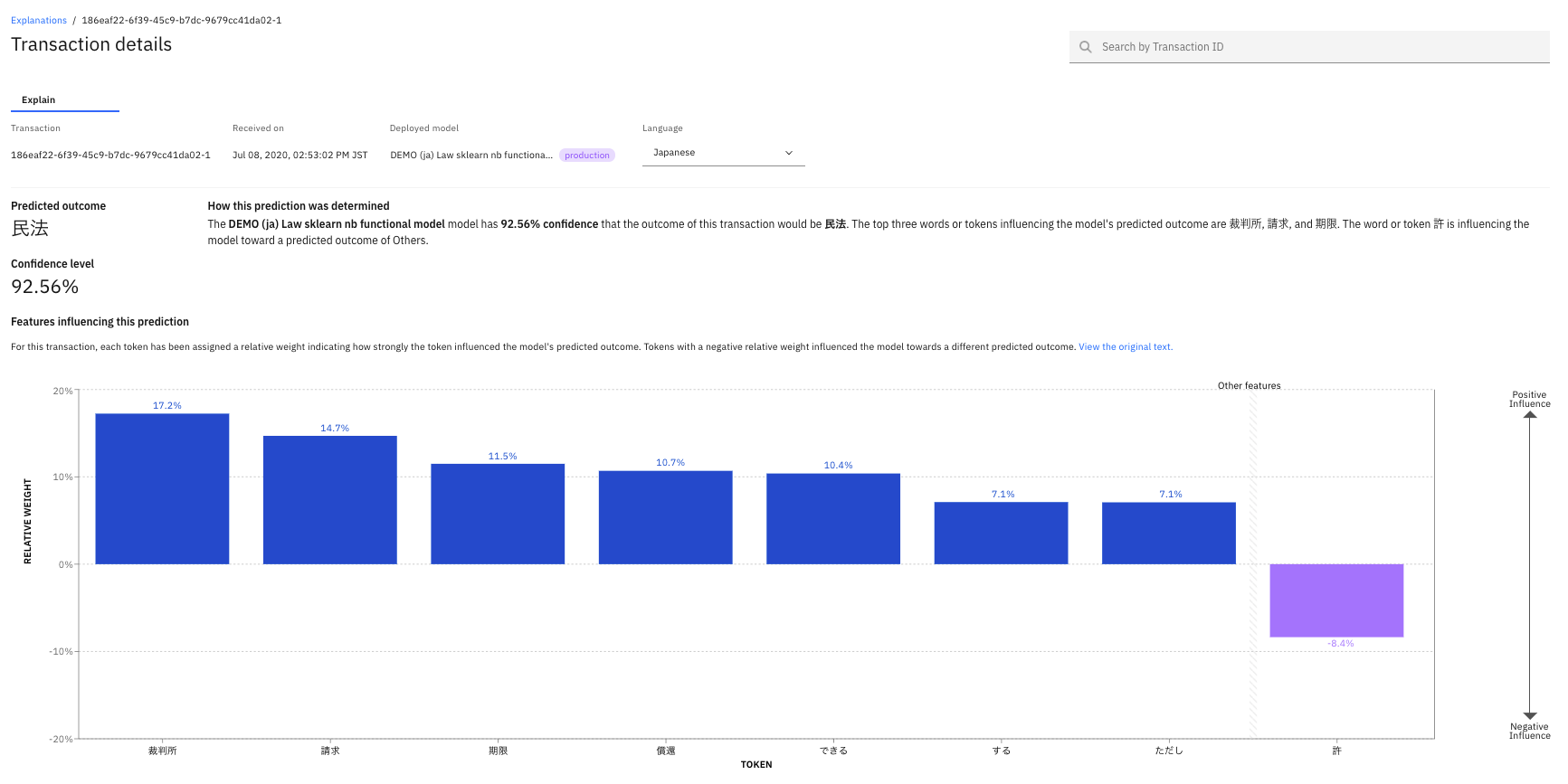

Explicando transações de texto não estruturado
Para modelos de texto não estruturados, é possível visualizar quais palavras-chave tiveram um impacto positivo ou negativo na predição do modelo Modelos de texto não estruturado explicam a importância de palavras ou tokens.
Gráfico de classificação de imagem de explainabilidade é exibido. Ele mostra níveis de confiança para o texto não estruturado
A explicação também mostra a posição das palavras-chave identificadas no texto original que foi alimentado como entrada para o modelo. Para mudar o idioma, selecione um idioma diferente na lista. A explicação é executada novamente usando um tokenizer diferente.

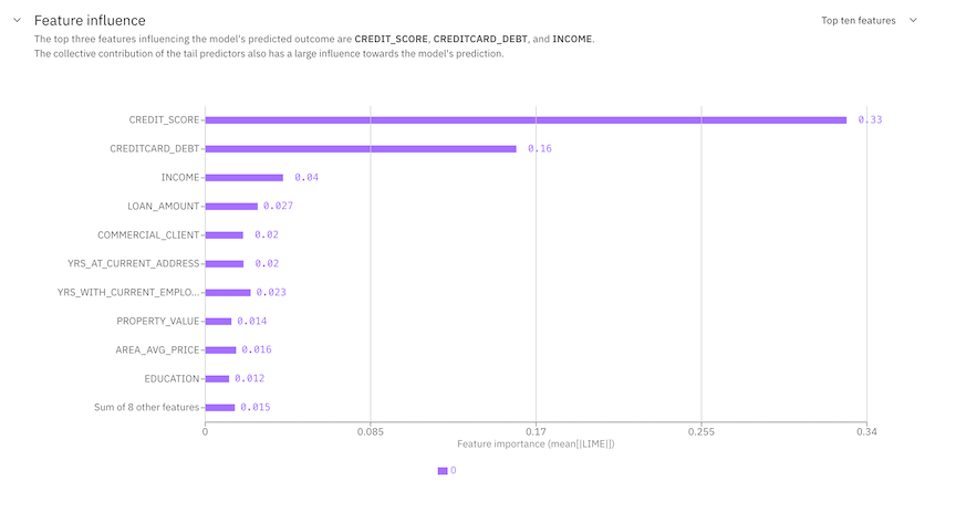

Influência da variável
Você pode visualizar os recursos mais importantes em ordem decrescente dos valores médios absolutos de SHAP ou LIME para entender quais recursos têm a maior influência nas previsões do modelo.
O gráfico de influência de recursos é exibido. Ele mostra os recursos mais importantes em ordem decrescente dos valores médios absolutos de SHAP ou LIME.

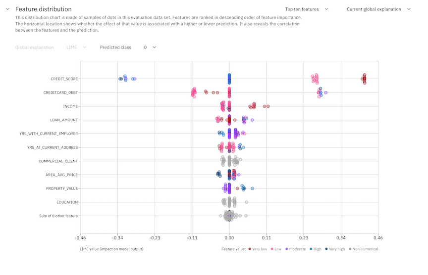

Distribuição de recurso
O gráfico de distribuição de recursos mostra como os valores de SHAP ou LIME afetam as previsões dos recursos mais importantes. Você pode usar o gráfico para entender a correlação entre os recursos e as previsões.
O gráfico de distribuição de recursos é exibido. Ele mostra a correlação entre os recursos e as previsões.
