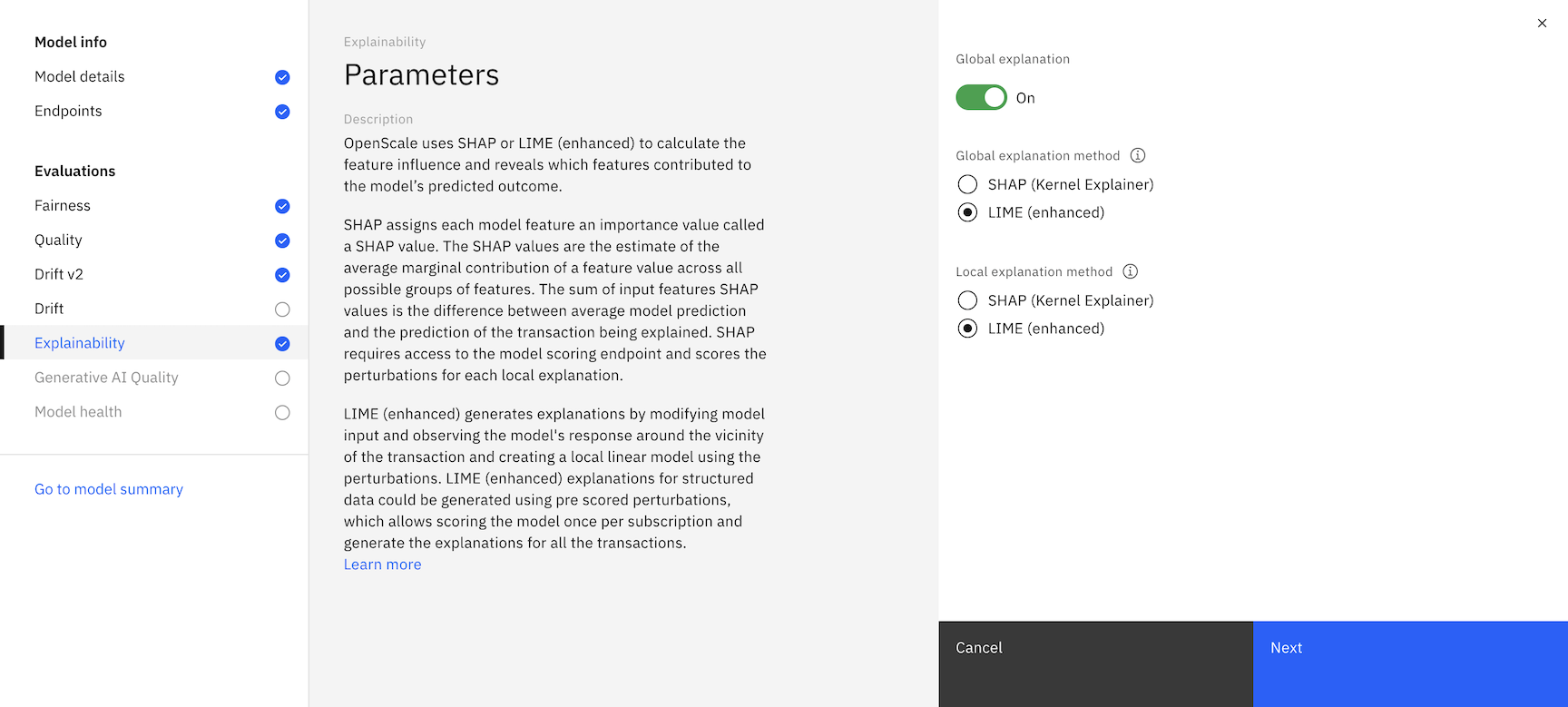

Configurar parâmetros
Para configurar parâmetros, você deve especificar os métodos de explicação que deseja usar. Você deve optar por usar SHAP (Shapley Additive explanations) ou LIME (Local Interpretable Model-Agnostic explanations) como método de explicação local. Se você usar o SHAP como método de explicação local, deverá especificar o número de perturbações que o modelo gera para cada explicação local e selecionar uma opção para usar dados de segundo plano. Os dados de histórico são usados para determinar a influência dos recursos nos resultados das explicações. Se você usar LIME como a explicação local, deverá especificar apenas o número de perturbações.
Ao ativar o parâmetro Global explanation (Explicação global ), você também pode optar por usar SHAP (Shapley Additive explanations) ou LIME (Local Interpretable Model-Agnostic explanations) como método de explicação global. Para configurar o método de explicação global, você deve especificar o tamanho da amostra de transações modelo que é usada para gerar explicações contínuas e um cronograma que determina quando as explicações são geradas. Você também deve especificar um limite de estabilidade da explicação global e selecionar uma opção que especifique como uma explicação global de linha de base é gerada. Essas configurações são usadas para calcular a métrica de estabilidade da explicação global.
