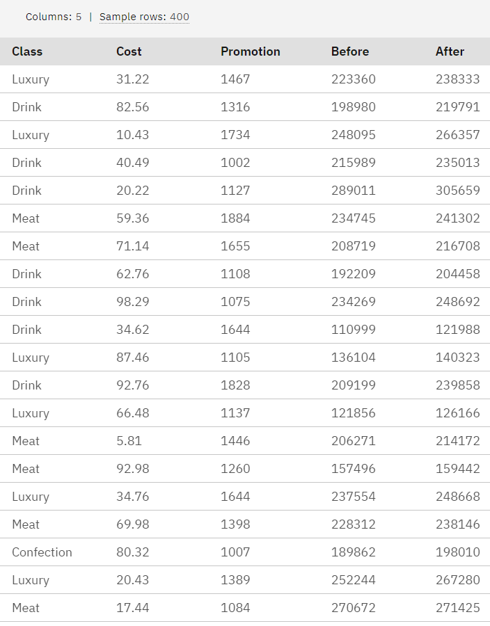

A imagem a seguir mostra o conjunto de dados de amostra.
Figura 2 Conjunto de dados de amostra

  4. Clique em Preview data (Visualizar dados) para ver o conjunto completo de dados.
  5. Observe que cada registro contém:
    • Class. Tipo de produto.
    • Cost. Preço unitário.
    • Promotion. Índice do valor gasto em uma promoção específica.
    • Before. Receita antes da promoção.
    • After. Receita após a promoção.
    Os dois campos de receita (Before e " After) são expressos em termos absolutos. No entanto, parece provável que o aumento da receita após a promoção (e, presumivelmente, como resultado dela) pode ser um número mais útil.

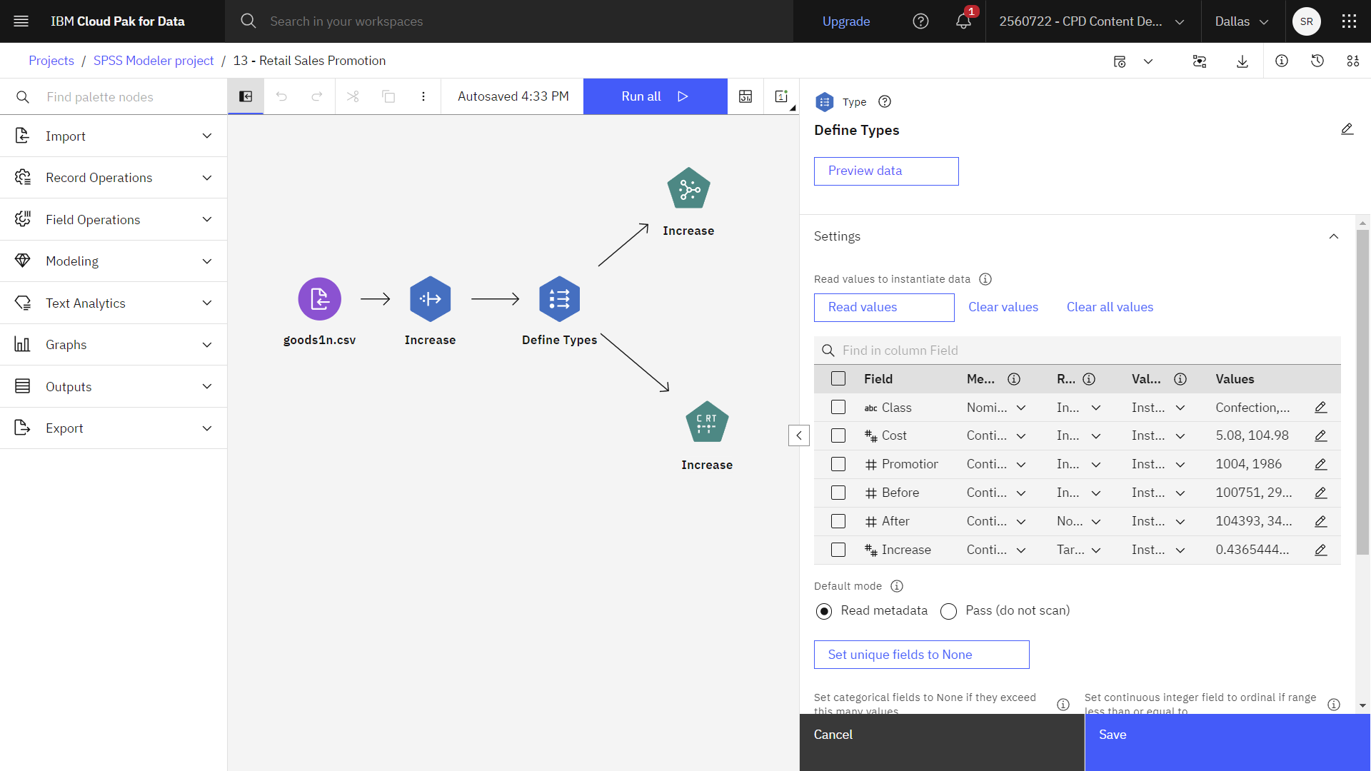

Nó Tipo
  1. Clique duas vezes no nó Definir tipos (Tipo). Esse nó especifica as propriedades do campo, como o nível de medição (o tipo de dados que o campo contém) e a função de cada campo como alvo ou entrada na modelagem. O nível de medição é uma categoria que indica o tipo de dados no campo. O arquivo de dados de origem usa três níveis de medição diferentes:
    • Um campo contínuo (como o campo " Age ) contém valores numéricos contínuos.
    • Um campo nominal (como o campo " Education ) tem dois ou mais valores distintos - nesse caso, " College ou " High school.
    • Um campo ordinal (como o campo " Income level ) descreve dados com vários valores distintos que têm uma ordem inerente - nesse caso, " Low, " Medium e " High.
      Para cada campo, o nó Type também especifica uma função para indicar o papel que cada campo desempenha na modelagem. A função é definida como Target para o campo " Increase, que é o campo derivado. O " target é o campo para o qual você deseja prever o valor.
      A função é definida como Input para a maioria dos outros campos. Os campos de entrada às vezes são conhecidos como " predictors, ou campos cujos valores são usados pelo algoritmo de modelagem para prever o valor do campo de destino.
      A função do campo " After está definida como None, portanto, esse campo não é usado pelo algoritmo de modelagem.
  2. Opcional: Clique em Preview data (Visualizar dados) para ver o conjunto de dados com os valores derivados.
Ícone de ponto de controle Verifique seu progresso
A imagem a seguir mostra o nó Type. Agora você está pronto para gerar e comparar os modelos.
nó Tipo
