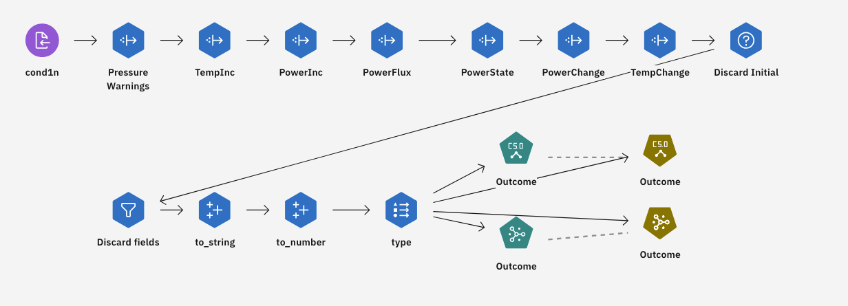

Este tutorial usa o fluxo de monitoramento de condições no projeto de amostra. O arquivo de dados usado é cond1n.csv. A imagem a seguir mostra o fluxo do modelador de amostra.
Figura 1. Fluxo do modelador de amostras

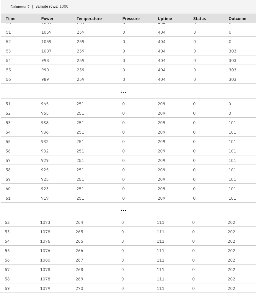

Para cada série temporal, há uma série de registros de um período de operação normal seguido de um período que leva à falha, conforme mostrado na imagem a seguir:
Figura 2 Conjunto de dados de amostra

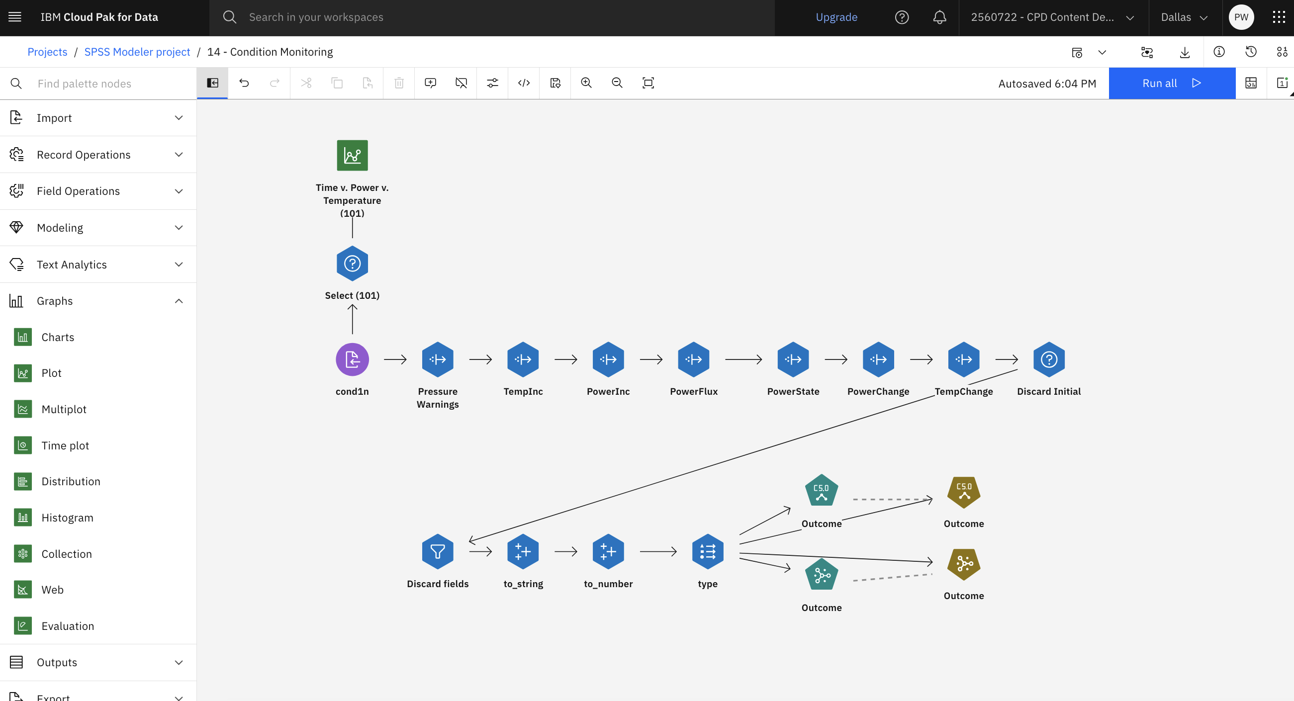

O fluxo do modelador de monitoramento de condições inclui vários nós. Siga estas etapas para examinar o nó Data Asset:
  1. Na guia Ativos, abra o fluxo do modelador de monitoramento de condições e aguarde o carregamento da tela.
  2. Clique duas vezes no nó cond1n.csv. Esse nó é um nó de ativo de dados que aponta para o arquivo cond1n.csv no projeto.
  3. Revise as propriedades do formato do arquivo.
  4. Na seção Record Operations (Operações de registro ) da paleta, arraste o nó Select (Selecionar ) para a tela. Passe o mouse sobre o nó, clique em Edit Title (Editar título) e renomeie-o para ' Select (101). Conecte-o ao nó do ativo de dados cond1n.csv. Clique duas vezes no nó Select e digite o valor " Outcome == 101 para Condition.
  5. Clique em Salvar .

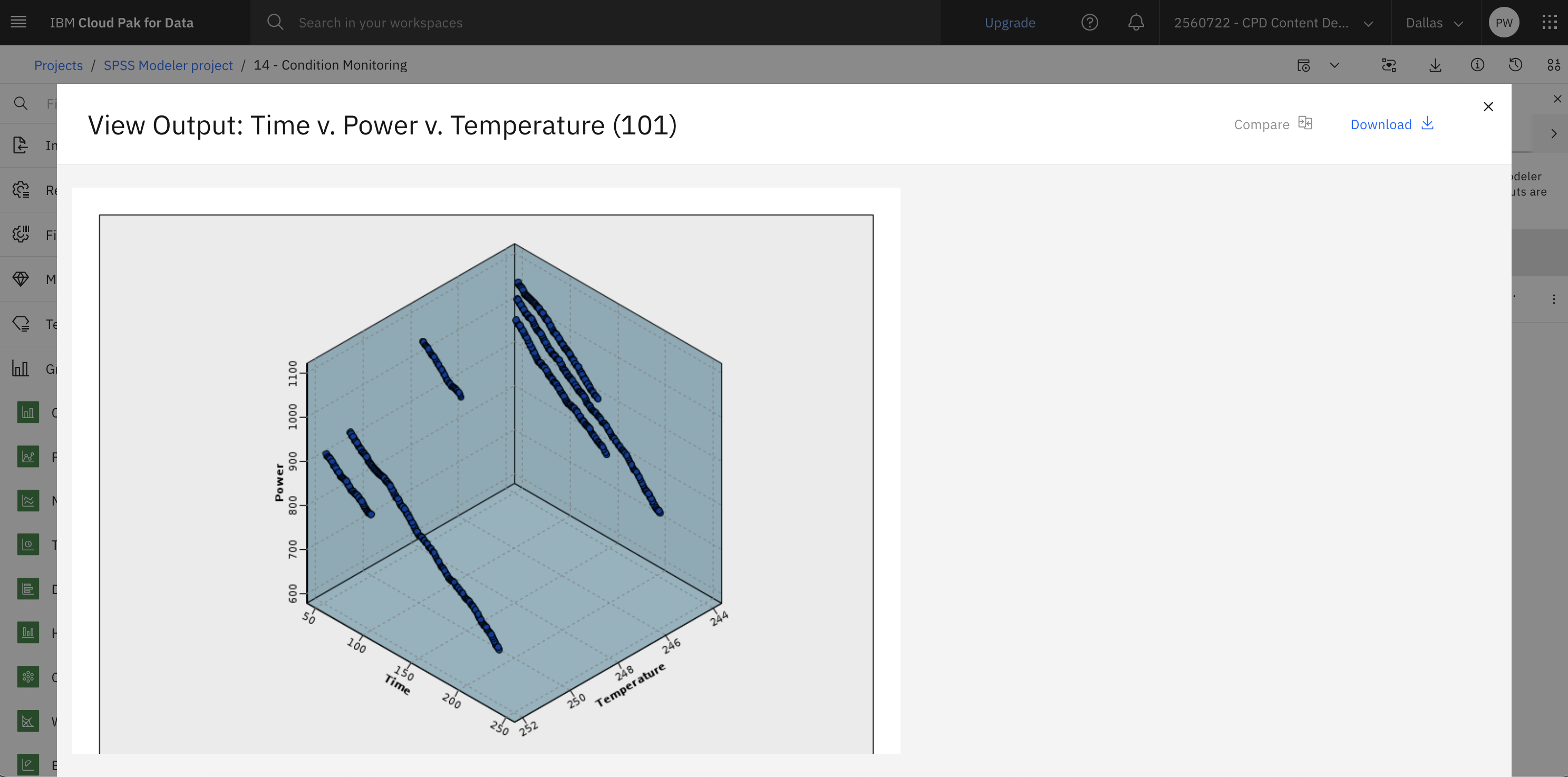

  6. Em seguida, na seção Graph da paleta, arraste o nó Plot para a tela. Passe o mouse sobre o nó, clique no botão Edit Title (Editar título ) e renomeie-o para ' Time v. Power v. Temperatura (101). Em seguida, conecte-o ao nó Select.
  7. Clique duas vezes no nó Plot e clique no botão 3-D graph para adicionar um terceiro eixo ao seu gráfico. Na lista, selecione os campos a serem exibidos no gráfico 3-D. Nesse caso: ' Time, ' Power e ' Temperature.
  8. Passe o mouse sobre o nó Plot e clique no ícone Run (Executar ) ' .
  9. No painel Outputs and models (Saídas e modelos ), clique nos resultados de saída com o nome ' Time v. Power v. Temperatura (101) para visualizar os resultados.
    Figura 3. Tempo v. Power v. Gráfico de temperatura
    Esse gráfico mostra 101 erros no aumento da temperatura e na flutuação da potência ao longo do tempo. Experimente selecionar outras condições de erro e exibir outros gráficos.
    Com base nesses gráficos, a presença e a taxa de alteração da temperatura e da potência, juntamente com a presença e o grau de flutuação, são relevantes para prever e distinguir falhas. Esses atributos podem ser adicionados aos dados antes de aplicar os sistemas de aprendizado.
  10. Opcional: Exclua os nós Select e Plot para evitar um possível erro quando o usuário executar o fluxo posteriormente.
Ícone de ponto de controle Verifique seu progresso
A imagem a seguir mostra o fluxo. Agora você está pronto para preparar os dados.
Fluxo de modelador

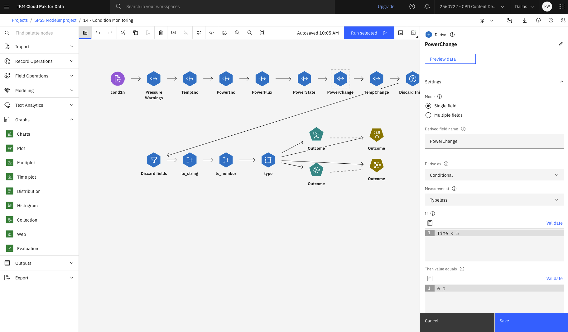

Com base nos resultados da exploração dos dados, o fluxo a seguir deriva os dados relevantes e aprende a prever falhas.
Este exemplo usa o fluxo denominado Monitoramento de condições, disponível no projeto de exemplo instalado com o produto. Os arquivos de dados são " cond1n.csv e " cond2n.csv.
O fluxo usa vários nós Derive para preparar os dados para modelagem.
  • Nó de importação de ativos de dados. Lê o arquivo de dados cond1n.csv.
  • Avisos de pressão (Derivar). Conta o número de avisos de pressão momentâneos. Reconfigure quando o horário voltar para 0.
  • TempInc (Derivar). Calcula a taxa momentânea de mudança de temperatura usando o ' @DIFF1.
  • PowerInc (Derivar). Calcula a taxa momentânea de mudança de potência usando o ' @DIFF1.
  • PowerFlux (Derivar). Um sinalizador, true se a potência variou em direções opostas no último registro e neste; isto é, para um pico ou vale de energia.
  • PowerState (Derivar). Um estado que começa como " Stable e muda para " Fluctuating quando dois fluxos de energia sucessivos são detectados. Volta para o " Stable somente quando não há fluxo de energia por cinco intervalos de tempo ou quando o " Time é redefinido.
  • PowerChange (Derivar). Média de PowerInc nos últimos cinco intervalos de tempo.
  • TempChange (Derivar). Média de TempInc nos últimos cinco intervalos de tempo.
  • Descartar Inicial (Selecionar). Descarta o primeiro registro de cada série temporal para evitar grandes saltos (incorretos) em ' Power e ' Temperature nos limites.
  • Campos de descarte (Filtrar). Reduz os registros para ' Uptime, ' Status, ' Outcome, ' Pressure Warnings, ' PowerState, ' PowerChange e ' TempChange.
  • Tipo. Define a função de ' Outcome como Target (o campo a ser previsto). Além disso, define o nível de medição de ' Outcome como Nominal, ' Pressure Warnings como Contínuo e ' PowerState como Sinalizador.

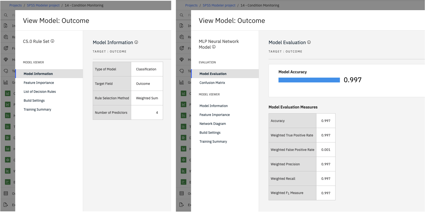

A execução do fluxo treina a regra C5.0 e a rede neural (rede). A rede pode levar algum tempo para ser treinada, mas o treinamento pode ser interrompido antecipadamente para salvar uma rede que produza resultados razoáveis. Após a conclusão do aprendizado, são gerados nuggets de modelo: um representa a rede neural e o outro representa a regra.
Figura 4. Propriedades de nugget do modelo para C5.0 e rede neural
Esses nuggets de modelo permitem que você teste o sistema ou exporte os resultados do modelo. Neste exemplo, você testa os resultados do modelo. Siga estas etapas para treinar o modelo:
  1. Clique em Run all (Executar tudo) e gere os modelos C5.0 e de rede neural.
  2. Veja cada um dos modelos. Clique duas vezes no modelo Outcome (C5.0) e clique em View model para verificar os resultados. Repita essa etapa para o modelo de Resultado (Rede Neural).
A imagem a seguir mostra os resultados do modelo. Agora você está pronto para testar o modelo.

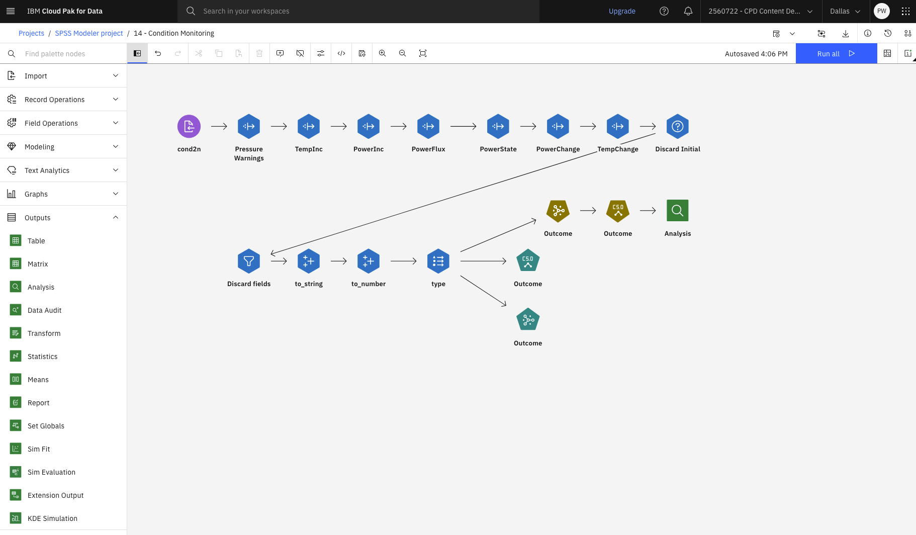

Tarefa 5: Testar o modelo
Siga estas etapas para testar o modelo:
  1. Reposicione os nuggets, de modo que o nó Type se conecte ao nugget da rede neural, que se conecta ao nugget C5.0.
  2. Na seção Outputs (Saídas ) da paleta, arraste o nó Analysis (Análise ) para a tela e conecte-o ao nugget C5.0.
  3. Clique duas vezes no nó Data Asset.
    1. Clique em Change data asset (Alterar ativo de dados).
    2. Selecione Ativo de dados > cond2n.csv.
    3. Clique em Selecionar.
    4. Clique em Salvar.
  4. Passe o mouse sobre o nó Analysis e clique no ícone Run (Executar ) ' . Isso gera números que refletem a precisão da rede treinada e da regra.
  5. No painel Outputs and models (Saídas e modelos ), clique nos resultados de saída com o nome Analysis (Análise ) para visualizar os resultados.
  6. Revise os resultados e compare a análise de cada modelo.
    Figura 5. Exibir resultado: Análise de [Resultado]
A imagem a seguir mostra o fluxo concluído.
Fluxo do modelador concluído
